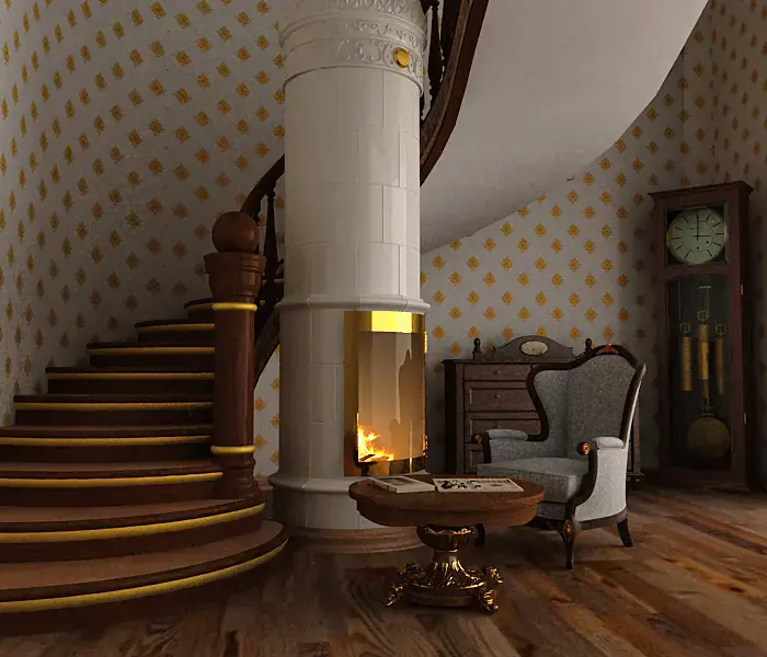

Подскажите, чего не хватает. Куда двигаться ?
На сайте c 28.11.2012
Сообщений: 795
Опыта и насмотренности нехватает
С масштабами беда. Сразу вспоминается Алиса в Стране чудес. На полу текстура раза в 2 увеличена. Часы как будто бы каминные отмасштабировал в 20 раз (огромные гири и маятник, которым некуда двигаться в корпусе). Дверь камина тоже очень странная... Заходной столб на лестнице странный - ступени так не приходят к этим столбам. Цвета стрёмные...
Мне только камин понравился... Ито кроме двери топки

просмотрите много аналогов, на основе их подберите все нужное для построения, начинайте с объемов в сером цвете., потом на аналогии фотографий, подберите и выставите ракурсы, свет,  и уже потом к материалам. проверить все размеры всей подобранной мебели, всего декора на сайтах производителей, можно поставить человека в сцену, для понимания масштаба "на глаз" если хочется именно так работать.   а лучше, начинать с готовых уроков, которых море, в интернете- где есть готовый объект, планы и фасады- учиться работать правильно, а уже потом свое на раз-два фигачить.

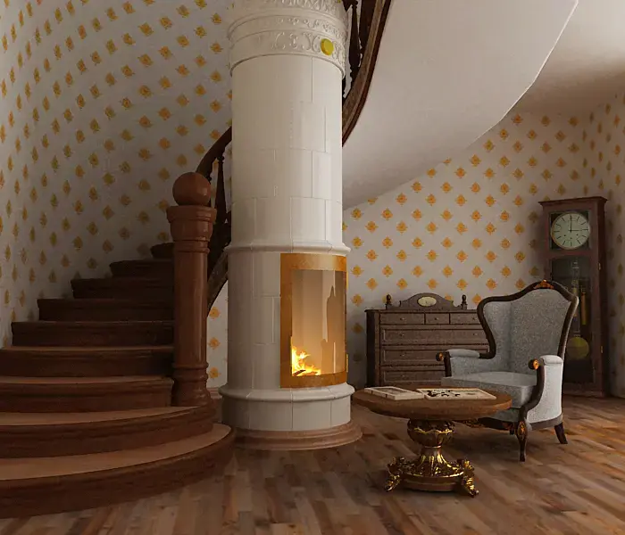

Изменил то, что сумел понять. Что конкретно не так с цветами (выше написали "цвета стрёмные") ?
На сайте c 17.09.2007
Сообщений: 1787
Мои глаза.. они кровоточат...
Автор, вы сами-то, чего хотите? Примеры хоть покажите? Референсы, идеи.
По факту здесь просто напиханы модельки фришные, времен динозавров, накинуты позорные текстуры и сделан такой же рендер.
Чего не хватает? Вкуса. Стиля. Деталей.
Куда двигаться? Учить матчасть, смотреть референсы и много - много практиковаться

1) плохая композиция не понятна идея
нет главного, не понятно что вы хотели показать, если идея была воссоздать уютное время препровождение у камина за шашками в старинном доме, то тут очень много лестницы, очень мало деталей на заднем плане, неудачный выбор обоев (картинка рябит, если делать акцент на камин, то обои наверное стоит сделать темнее, и тем меньше будут лезть предметы на заднем фоне, не обязательно делать так много золота, есть много других замечательных цветов и видов рисунка)
Добавьте деталей, карнизы, плинтуса, ковер, картины, светильники, предметы для камина, мб цветы, если человек играет в шашки , то с кем, и где сидит его соперник? К логике расположения камина рядом с кучей деревянной мебели тоже есть вопросики, где площадка перед камином куда могкт падать угли? чем вообще топится этот камин.
вообще не очень понятно что это за помещение, вроде бы камин с креслом намекают на гостиную но выглядит как проходная зона
в тоже время не понятно вообще как у вас лестница винтовая держится в воздухе, у нее нет центрального столба, но в то же время она в какой то момент отрывается от стены и улетает в небо, и при этом у нее очень странный низ для лестниц такого типа, посмотрите референсы как это в жизни выглядит. Про расположение камина вокруг которого обвивается лестница, тоже вряд ли вы в жизни когда либо встретите.
в общем жизни мало в этой картинке

единственное что здесь по текстурам смотрится приемлемо это плитка на камине, но все остальные материалы выглядят не естественно, не в правильном масштабе относительно предметов на которые они наложены, очень плоско и с плохим качеством текстуры. Не делайте текстуры с разным оттенком и фактурой дерева в одном месте в таком количестве, это и более опытным людям сложно сочетать между собой, чтобы это смотрелось красиво. У вас это превратилось в кашу, что в савокупности с пиксельными текстурами и низким разрешением картинки выглядит мягко говоря не ахти.
