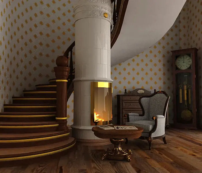

Подскажите, чего не хватает. Куда двигаться ?
На сайте c 28.11.2012
Сообщений: 795
Цитата ЕвгенийСвечников:
Я набрал в Яндекс-Картинках "винтовая лестница без центрального столба фото". Он выдал много разных фото.
Такая лестница имеет место быть. Железобетон, отделанный деревом... Ну может только санитиметров на 10-15 потолще должна быть для реалистичности
Евгений, Вы на сайте с 2009 года. Чем, если не секрет, занимались столько лет? Уверен, что многие коллеги подтвердят, что такие работы были актуальны в начале двухтысячных. Когда еще не было ни V-Ray, ни Corona, да и референсы можно было найти только в интерьерных журналах.
Откройте Pinterest и пролистайте пару-тройку тысяч классических интерьеров. Тогда даже не возникнет вопросов "что не так по цветам" и т.п.
У камина не хватает металлического или каменного поддона (на который угли выстреливают из топки) и каминных аксессуаров. Паркет с палубной раскладкой - не в тему. Сделайте английскую или французскую ёлку (это виды раскладки, а не дерево, если что). Журнальный стол - не фонтан. Больше подходит в цыганское барокко. И уж тем более не дружит с классическим английским креслом... По цветам я бы стены, тетиву и подшивку лестницы выкрасил в классический английский зелёный. И добавил молдингов того же цвета
На сайте c 24.02.2015
Сообщений: 1206
Вот. Берете, какое нравится, и повторяете один в один, ничего не придумывая. Ссылки на текстуры есть даже здесь на сайте, можно поискать что-то подходящее. Материалы лучше учиться самому делать, в идеале. Но есть и готовые. Так будет проще и быстрее учиться, чтобы не перегореть быстро. Творчеством хорошо заниматься, когда уже есть какая-то база
На сайте c 16.06.2008
Сообщений: 300
Saint-Petersburg
мне кажется, это как раз с 2009 года интерьер. из серии, надо закончить начатое ). а вообще, столько вопросов и нет интереса просмотреть уже готовое, начать с правильного нуля -где и объемы разобраны, свет и цвет. Конечно же, там тоже будет сложно, но хоть будет понимание как оно точно должно выглядеть, смотря на пример. и уже после пройденного будет складываться правильное понимание и может вообще не захочется возвращаться к этой топке с винтовой лестницей.

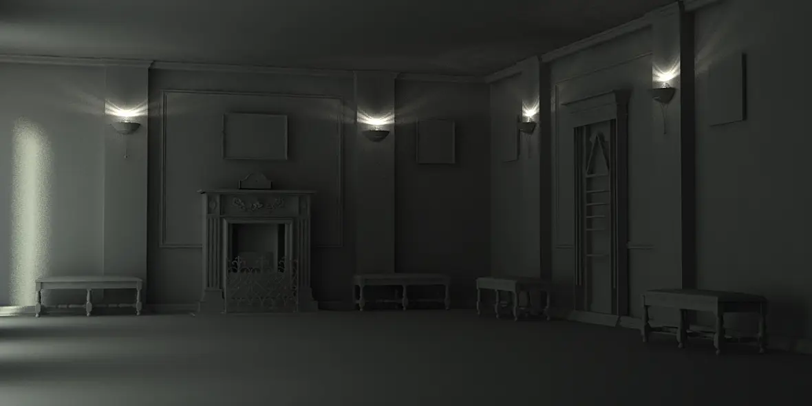

Вот такая сцена. Это зал для бильярда, но бильярдный стол я пока убрал.
На сайте c 03.03.2021
Сообщений: 169
Сразу говорю свет света мало покажи окна что там...почему всё время прячешь окна? У тебя неправильная схема освещения. Где свет с неба?
На сайте c 12.08.2009
Сообщений: 111
А что в данном случае лучше :
1. Тупо наворачивать яркость на источнике.
2. "Накручивать" яркость на физкамере.
3. Накручивать брайт мультиплайер  колор-мэппинга
4. Неизвестный мне способ.
Сообщений: 169
Сейчас дам урок https://www.youtube.com/watch?v=8zySN6CbN9c
Сообщений: 111
Мне приходится по работе рендерить не целые интерьеры, а объекты в интерьерах: камины, лестницы, стеновые панели.И я стараюсь, чтобы в кадре не было окон. С ними много возни,  а для заказчика это не принципиально, есть на изображении окно или нет.
Сообщений: 169
ну  предположим но всё равно нужен свет хочешь или не хочешь.. Вот и вылезла твоя главная ошибка  у тебя проблемы со светом. Советую тебе Закрывай эту тему и делай новую. Ставь эту картинку  и напиши подскажите как осветить эту комнату с камином . то есть ты сразу ставишь чёткую задачу. Поверь тебе быстро подскажет куча людей.
так значит  в камине тоже поставь огонь там тоже светильник ставят.. накручивать нет смысла будет пересвет...Тебе нужно ТИПа с окон поставить светильник вирейплейн и отрегулировать мощность
Сообщений: 111
А эту новую тему где лучше всего создать ? В каком разделе форума ?
Сообщений: 169
https://3ddd.ru/forum/3d_w_i_p_work_in_progress/show   Просто тут уже полно одно и тоже....долго читать и смысла нету. поставьте конкретную задачу типа как поставить свет!
https://www.youtube.com/watch?v=xK2L3wW1eX8 тут вот урок по освещению
На сайте c 17.09.2007
Сообщений: 1787
Мне приходится по работе рендерить не целые интерьеры, а объекты в интерьерах: камины, лестницы, стеновые панели...
Это называется студийный рендер, и изгаляться путём постройки целой комнаты - контрпродуктивно
Сообщений: 111
Посмотрел эти 4 урока. Главное открытие для меня ... это чудесная галочка Visible to GI для тюли. Остальное более-менее я знал или подозревал. Спасибо !
