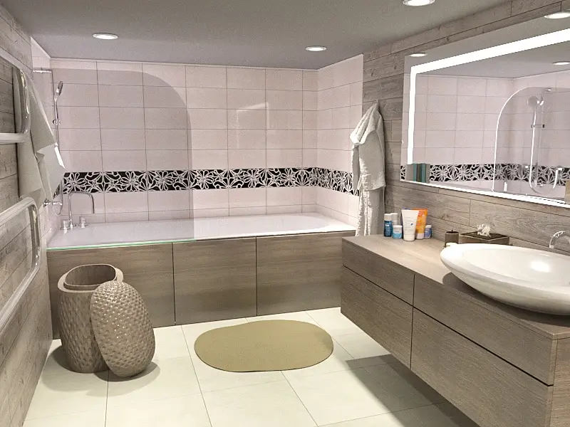

Хотелось бы услышать мнение профессионалов. Узнать что делаю не так
На сайте c 26.01.2018
Сообщений: 15
Тольятти
сразу бросился в глаза низкий потолок
На сайте c 21.08.2018
Сообщений: 7
Ялта
Полностью с вами согласен. Делал по реалиям наших хрущевок, но сейчас понял, что это не красиво. На данный момент потолки уже выше делаю

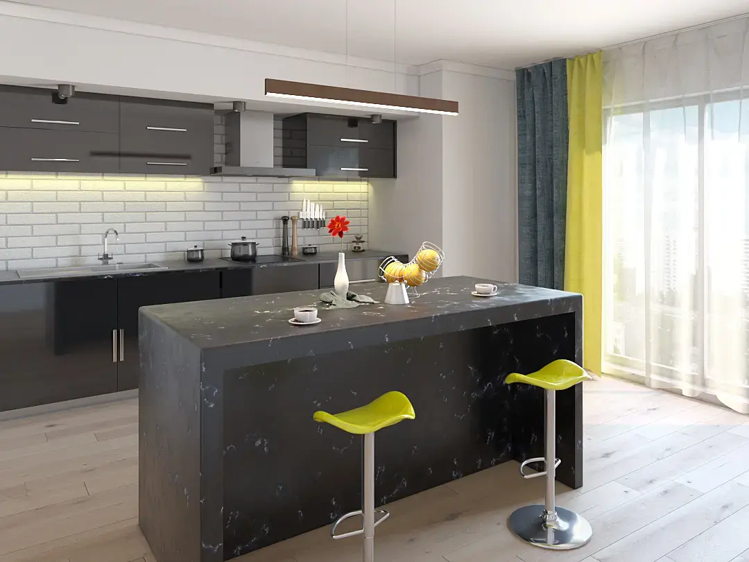

Вот еще одна работа. Как по мне эта по симпатичнее будет
На сайте c 04.11.2012
Сообщений: 67
А вы же понимаете, что светильники на коробе будут мешать открыванию верхних шкафов?
И вообще дизайн странненький. Или оценивать надо только виз?
Сообщений: 7
Ялта
Я как то об этом не подумал. К сожалению не дизайнер, пытаюсь что то у других красивое увидеть и делаю у себя. А по виду как? Реалистично или есть косяки?

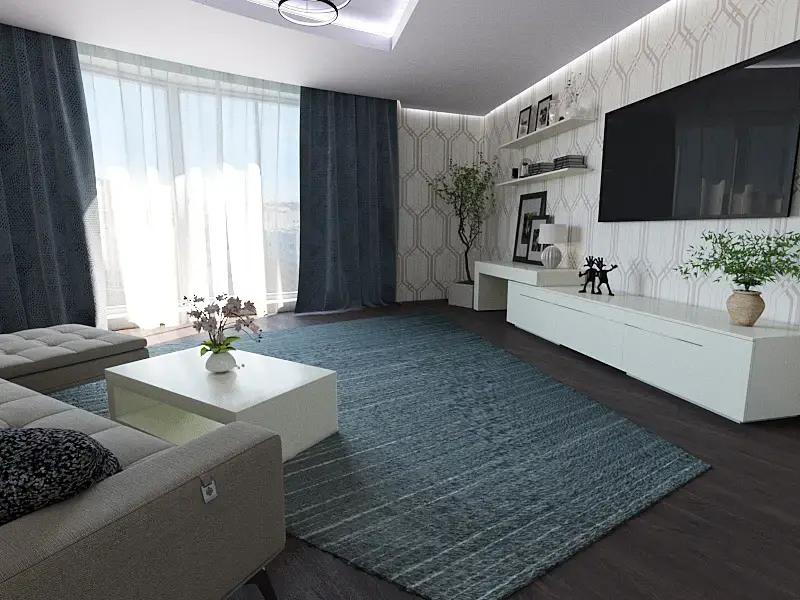

На сайте c 09.01.2014
Сообщений: 3427
Стены же падают, ну.
Сообщений: 7
Ялта
Цитата Kenzo80:
В каком смысле падают?
Сообщений: 10870
В прямом, проведите вертикальную красную линию и поприкладывайте к своим вертикалям. Увидите что у Вас по краям все в разные стороны.
Камера и таргет камеры ВСЕГДА должны быть на одном уровне. Исключения лишь художественные ракурсы и то, когда завал вертикалей оправдан, какой то идеей. У Вас они валятся по не знанию, а это технический брак.
На сайте c 15.11.2016
Сообщений: 473
Цитата GroMm_212:
Цитата Kenzo80:
Вертикаль завалена. Проведите от пола до потолка линию прямую, у вас там угол градусов в 10. Камеру, в общем смотрите, это прям дефолт с чего надо начинать.
Потом вот https://3ddd.ru/forum/thread/show/professiia_3d_khudozhnik_dzhentelmenskii_nabor_urokov_i_soputstvuiushchego_materiala  крутейшая тема.
И по пунктам:
свет (найдите HDRI от VizPark (если не путаю) и используя их постарайтесь выйти на уровень топовых визов)
материалы (тут вообще не предела совершенству, очень помогут уроки по сабстенс дизайнеру,паэнту, через изучения текстурирования в этих программах как-то более тонко начинаешь чувствовать материалы) Уроки Гранта Варвика вообще первым делом.
постобработка (лайтрум и фотошоп, больше не могу подсказать)
соответственно работа с камерой
И вообще не тратьте время на разработку дизайна, все силы направьте в визуализацию.
