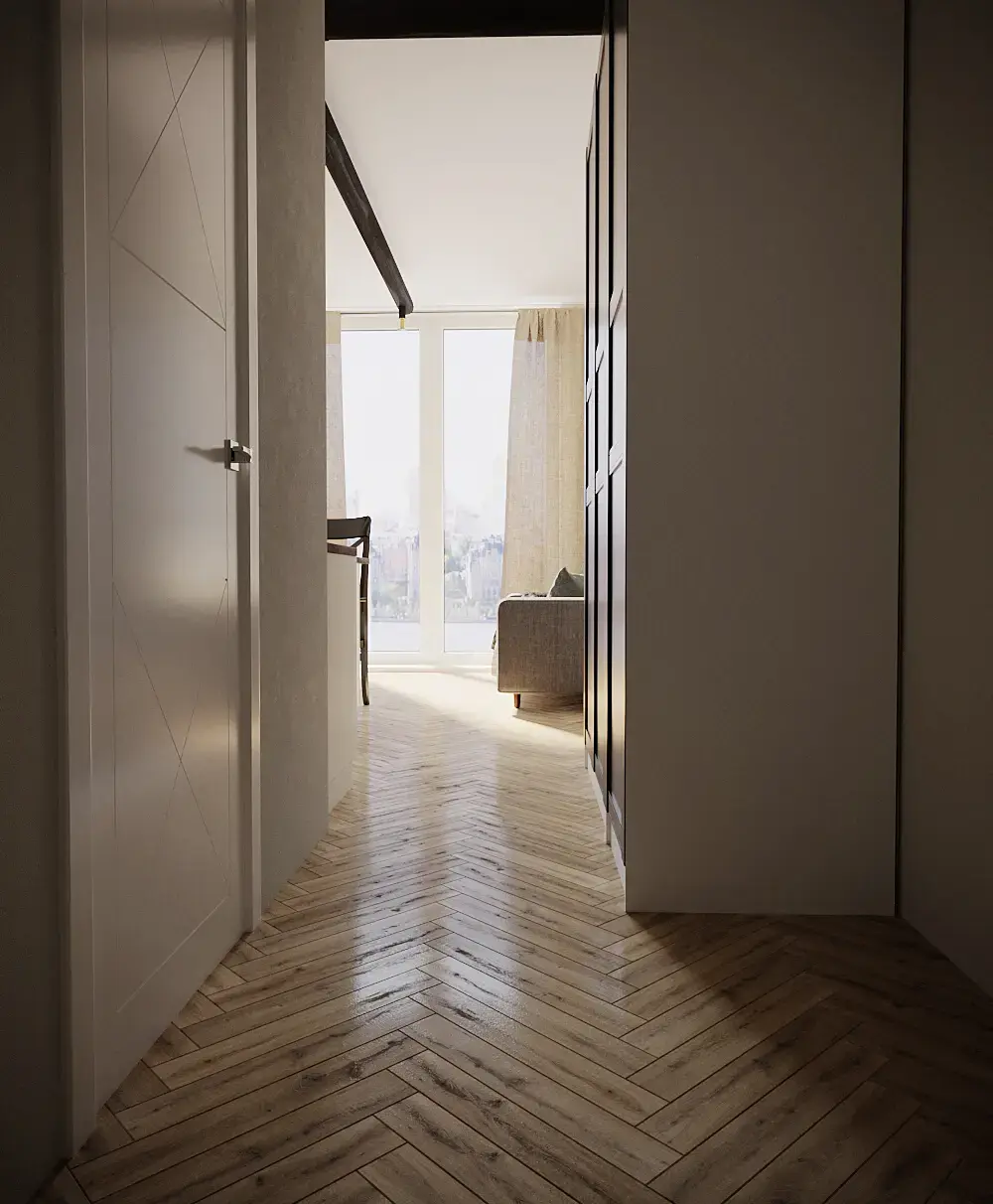

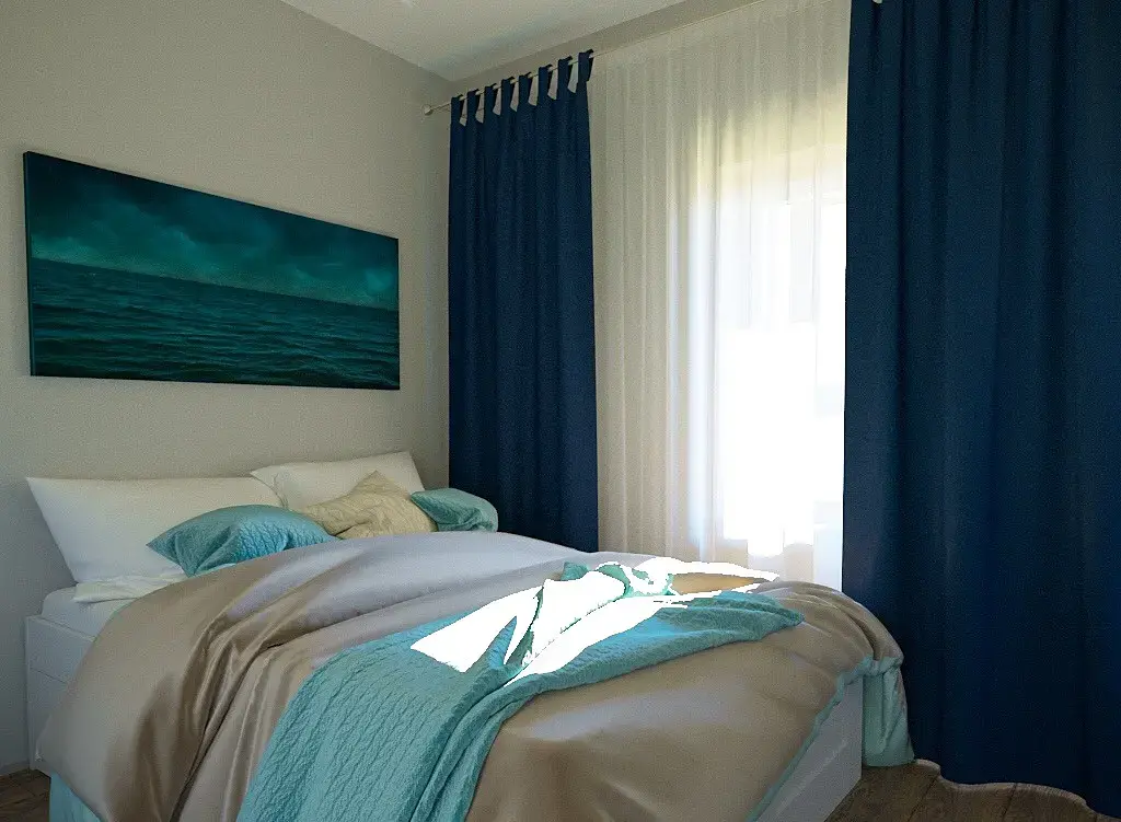

Прошло немного времени, оцените пожалуйста данную работу.

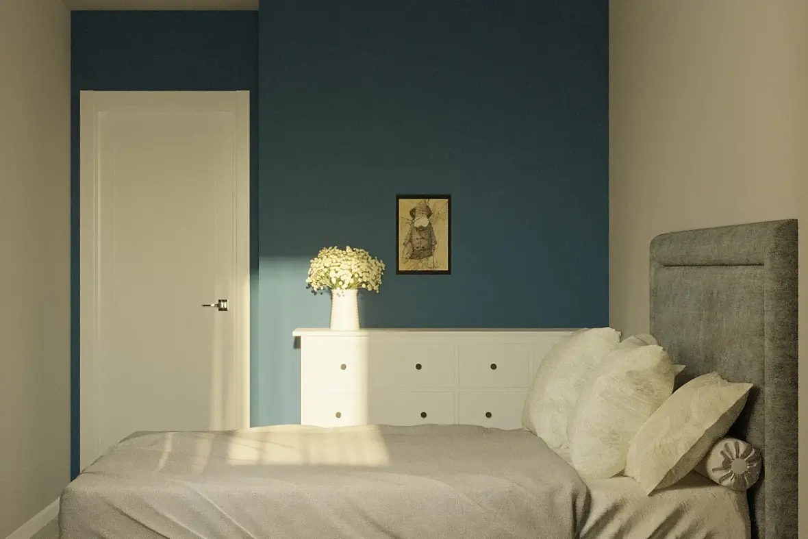

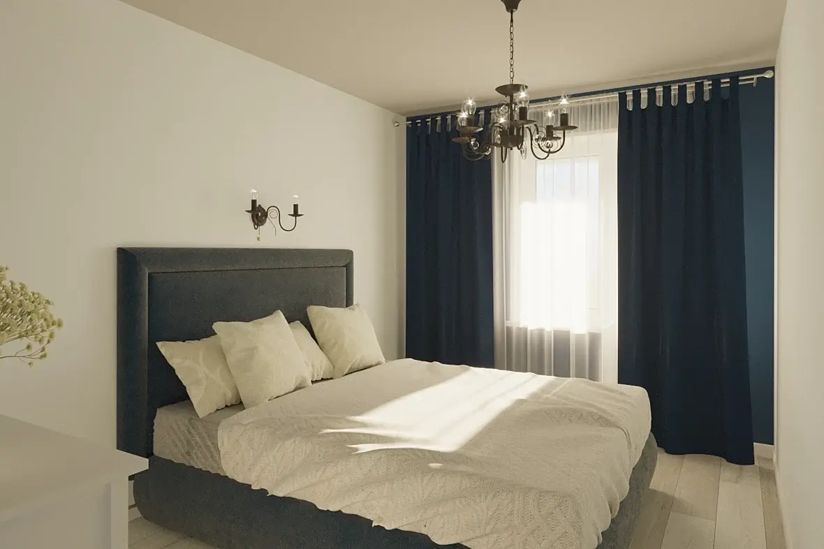

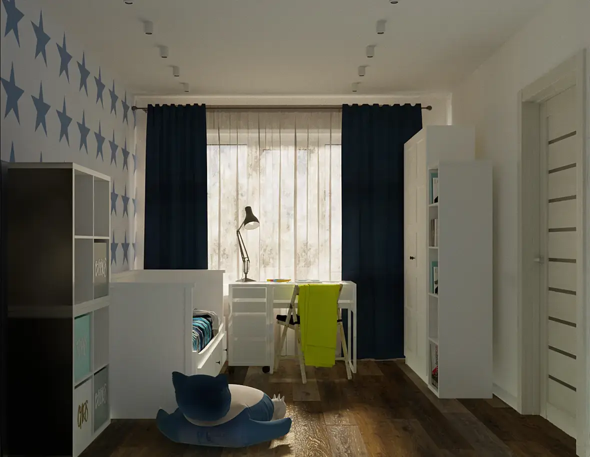

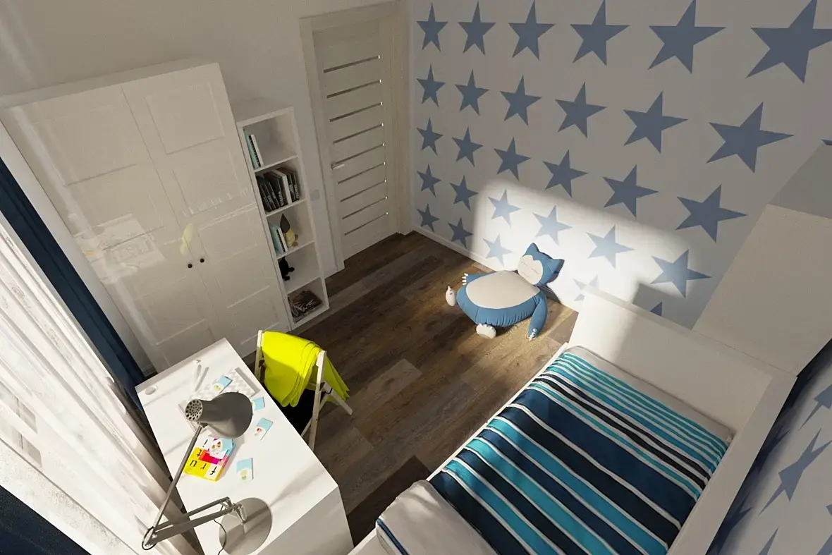

Доброго времени суток! ребята оцените , пожалуйста, работу.
альбедо белого, постобработка
На сайте c 15.03.2018
Сообщений: 98
Выключите ради бога это солнце. Лучи надо добавлять под атмосферу, а не в каждый рендер. Оно, как правило, мешает восприятию общего дизайна (если он есть, конечно). Просто небо поярче, будет спокойное освещение. Не можете небом достичь нужного результата, добавьте Искуств.источники освещения. Над материалами еще работать и работать, ну и альбедо (материалы слишком белые, скорее всего вы на 255 белый выставляете)
На сайте c 22.04.2017
Сообщений: 961
Без солнца рендер будет слишком невзрачным,солнце можно сделать большим,допустим размер 10 и интенсивность до 0,2.Ну и поставить импут цвет еле-еле желтым,тогда рендер будет и не однообразным и при этом комната равномерно будет залита светом.

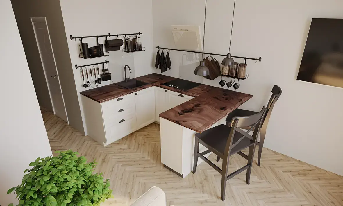

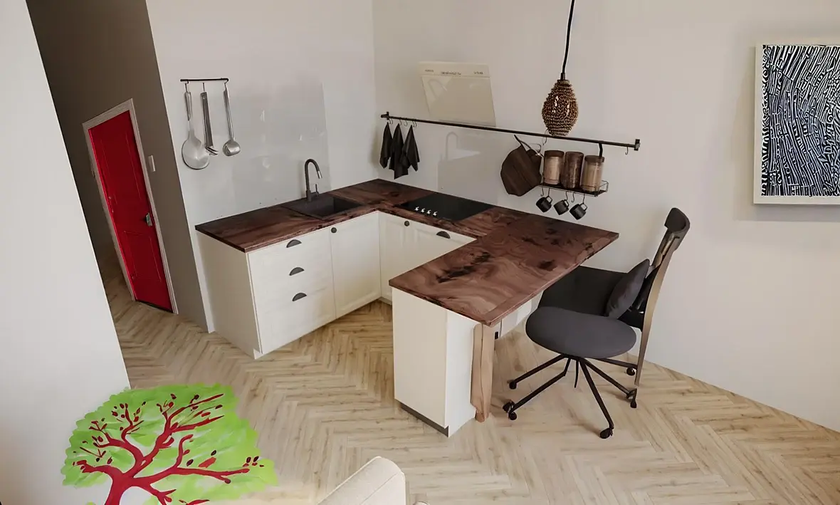

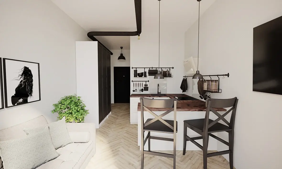

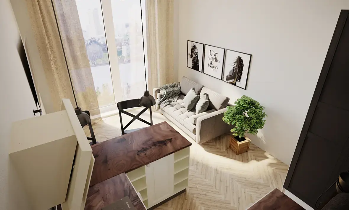

Подскажите над чем мне ещё работать?
На сайте c 27.03.2018
Сообщений: 61
Волгоград
Кухня не для тех, кто любит готовить )) Белые стены моментально превратятся в пикассо )) Для этого вешают фартуки. За окном косяк с текстурой улицы. двойная картинка. Плинтуса нет ни напольного, ни потолочного.
На сайте c 28.11.2012
Сообщений: 791
Если что, там за мойкой и плитой автор стёкла установил. Да и краска сейчас есть специально для таких мест - хоть порошком можно чистить smiley-biggrin.gif
Над ракурсами! Поставь камеры параллельно полу. Сейчас прям голова кружится, как будто домовёнок Нафаня из своего вентканала фоткал )))
Не вижу холодильника (может он маленький, подстольный?)
Текстура столешницы странная. Уж если слеб дерева- то цельный и потолще, а не клееный из кусков. Кроме того, столешница должна хотя бы на 25-30 мм нависать над фасадами (чтоб грязь не текла на фасад)
Я бы рейлинг над плитой не тянул. Повесят там прихватку или полотенце, свалится на горячую конфорку - и писец ремонту.
Плинтус на полу и потолочный карниз отсутствуют - реализм сразу пропадает!
Стулья, по-моему, не в масштабе - большеваты. А диван, наоборот, мелковат.
И еще придирочка - фасады на углу будут мешать друг другу. Обычно в углах ставят проставки 45-50 мм... Ну либо геморрой с какими-нибудь хитрыми петлями изобретать надо.
