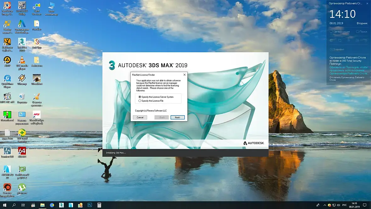

Не подскажите как правильно действовать при выскакивании данного окошка. Заранее благодарю!
Я обычно просто еще раз нажимаю на прогу макса и она загружается,можно ли просто игнорить это сообщение и продолжать работу?
Сообщений: 17173
08.01.2019 13:17
Так:
Да игнорьте, если запускается. Он сервер лицензий просто потерял. Может временный глюк.
На сайте c 21.01.2014
Сообщений: 52
08.01.2019 13:18
Сообщений: 17173
08.01.2019 13:20
Зато обычно срабатывает железобетонно. Но мы друг друга поняли))
В общем, можно заново переделать, убив перед этим папку Flexnet. Новую создаст. Хотя строго говоря там можно убийством только одного файла обойтись. Adskflex_блаблабла.dat кажется.

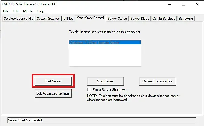

https://www.youtube.com/watch?v=0TKTAhPc_Ac
папка "Network License Manager" ( у меня C:\Program Files\Autodesk\Network License Manager)
запускаем приложение "lmtools" и нажимаем на start server
запускаем заново 3д макс и все работает)

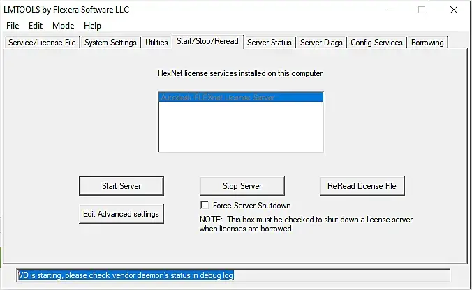

Добрый день а что делать если у меня высвечивается ошибка VD is starting, please check vendor daemon's status in debug log

Может кому пригодится, помог перезапуск этих служб в диспетчере задач.

При экстренной перезагрузке периодически вылезает эта ошибка, помогает start server как описано выше. При чем только на 19 максе,18,22 работают без него

я вырубаю впн и перезагружаю комп, только так помогает)
