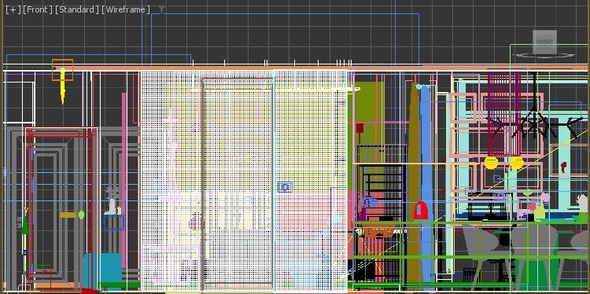

Здравствуйте! Не могу никак разобраться, в чем проблема. На других плоскостях до этого все нормально было, на новых поверхностях Floor generator генерирует множество маленьких ячеек, хотя задаю ему параметр 600х600. Уже проверила и сравнила все настройки, вроде все совпадает с теми объектами, где нормально работал. Может кто сталкивался и знает, в чем дело?

нужно проверить конфликт адаптации размеров, некоторые делают в мм, некоторые в см. а еще чтобы модификаторы корректно работали с обьектами которые масштабировали нужно накидывать Xref
