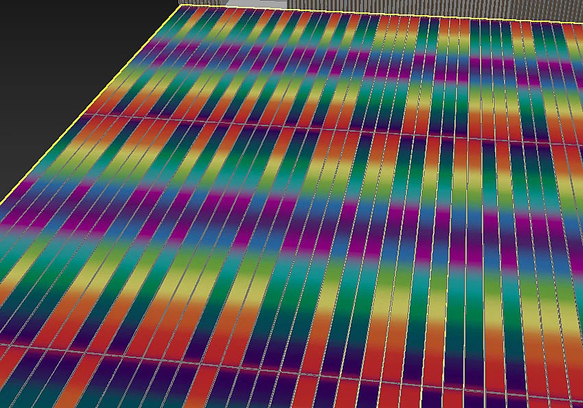

А вот у меня отображается мультитекстура во вьюпорте совсем по кривому. Текстура либо очень вытянута либо ссужена. кошмар какой то:). Маппинг же вроде в самом скрипте флур генератор выставляется по умолчанию, далее мультитекстурой мат накладывать. Но вот отображение кривое. Может кто то сталкивался.

lucky001, а на рендере как?

levis, также вытянута. Иногда, обычно если делаю плитку, все хорошо. Но если ламинат делаю, беда. Вот не пойму почему маппинг в флуре не работает как надо.

изображения поверните на 90 градусов и сохраните.

А текстура обязательно должна соответствовать размеру ламинатной доски, например если доска 120х9см, то и каждая текстура должна быть таких размеров?

Попробуйте повернуть текстуру на 90 градусов в менюшке Bitmap или Multitexture, должно помочь

Добрый день, та же ситуация. Во вьюпорте все хорошо, на рендере не понять что. В настройках Multitexture по умолчанию был поворот тектуры на 90 град. выставлен. Установил 0, все ок.

Возникла проблема с наложением текстур на Floor Generator. Может кто-то сталкивался, сможет помочь?
Макс 19й, корона 2.
Я использую CoronaMultimap по ID. У меня 11 типов плашек.
На Floor Generator применен модификатор MaretialByElement. В нем выбран Random Distribution с количеством 11.
Однако, получается так, что он все текстуры как бы выстраивает в линию и применяет его сплошником, не разбивая на каждую доску.
Помогите, плиз :)

А вы уверены что CoronaMultimap во вьюпорте показывает именно то, что и на рендере?

Да, Вы правы! Спасибо! :)
