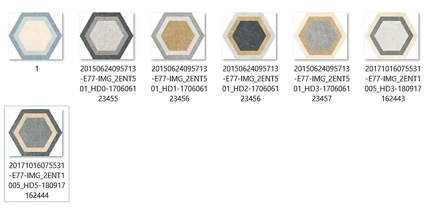

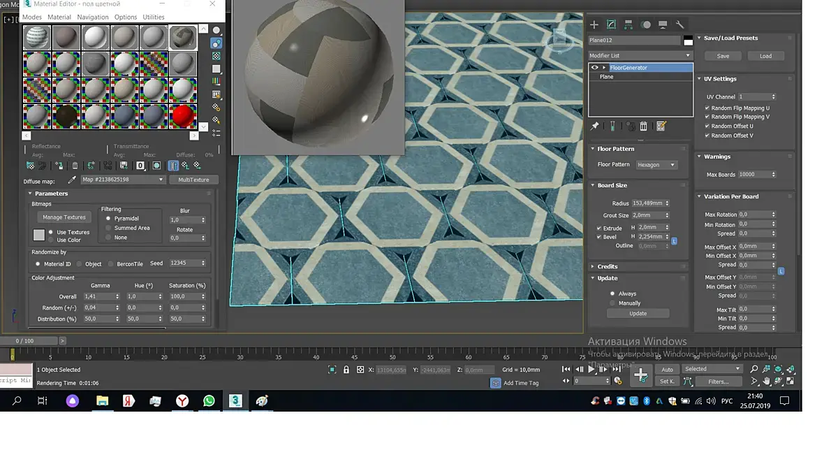

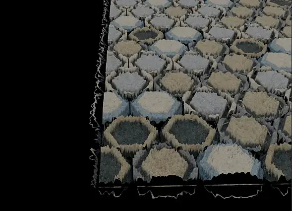

На сайте c 27.04.2019
Всем здравствуйте, никак не могу понять почему мультитекстура на рендере зажовывается , что -то с настройками не то? может кто-то сталкивался с этим
вот так она выглядит во вьюпорте
На сайте c 06.06.2016
Сообщений: 313
laseich, конечно всегда виноват FG + MT ) вы текстуру саму покажите.
Текстура -  гексагоны с индивидуальным рисунком, но когда накладываю 1 штуку, все ок , так не жует, плюс рисунок их всегда ложится не в ту сторону и как повернуть их не понимаю
На сайте c 14.07.2017
Сообщений: 405
if.ua
Ето же дисплейс что тут неясно
Сообщений: 313
laseich, кидайте сцену, покажу как (потом посмотрите настройки MT и поковыряете сами)
