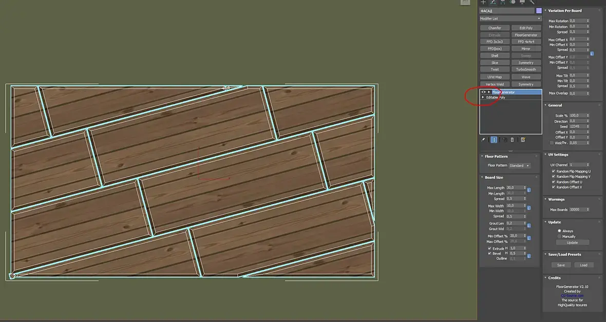

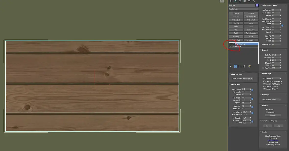

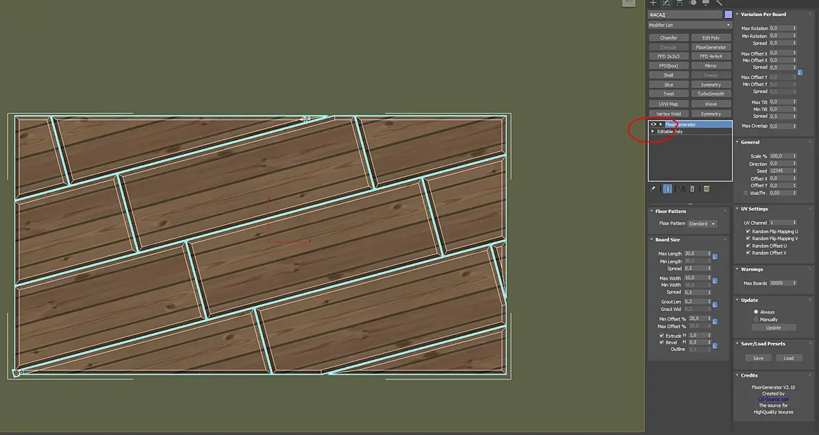

Добрый день. Подскажите пжл:
при включении флор.генератора швы между плашками поворачиваются на Х-угол, при этом на текстуре швы параллельны осям.
Замена текстур и переустановка ФГ не помогают.
В настройках вроде нет поворота.
Как сделать швы параллельно осям?

только на этом объекте
попробовал создать новый , на нем всё ок
проще заменить первый объект, такое впервые и причину не нашел
ок
всем спасибо
спасибо

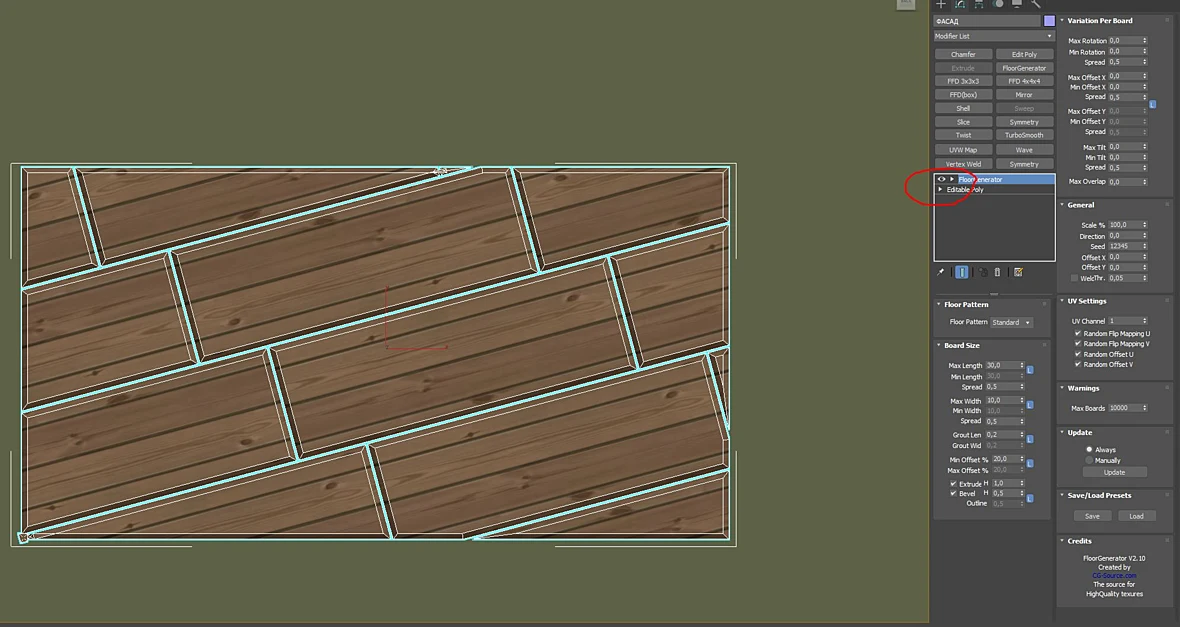

есть поворот плашек отн. друг друга, я не это имел в виду, а поворот всех плашек на один угол
Сообщений: 3795
В свитке Дженерал параметр Дирекшен отвечает за поворот.
На сайте c 17.04.2021
Спасибо!
Видимо глюк был, т.к. дирекшн стоял на 0, а плитка развернута.
На сайте c 17.09.2007
Сообщений: 1787
reset Xform должен помочь

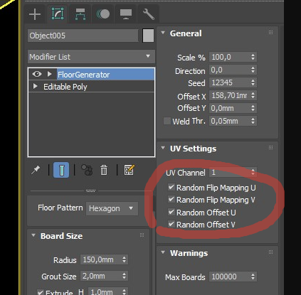

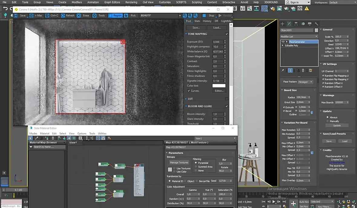

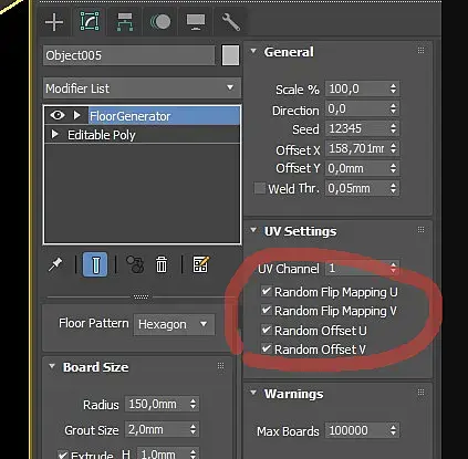

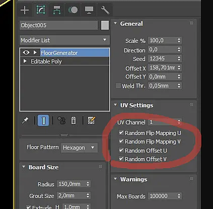

Всем привет! Подскажите, пожалуйста, как сделать, чтобы мультитекстура всегда была повернута в одну сторону? Плитка гексагон, и рисунок должен быть направлен всегда в одну сторону, но тут рандомно накладывается
На сайте c 29.05.2015
Сообщений: 1580
Убрать все галки эти)
На сайте c 07.11.2020
Спасибо большущее! Получилось!!!
