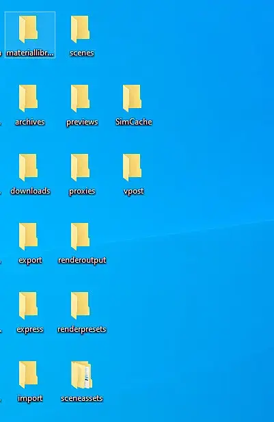

Подскажите пожалуйста, как решить проблему: после установки Forest Pack Pro V.6.1.2, при запуске 3д макса, на рабочем столе появились следующие папки, если их удалить, при новом запуске они конечно же снова появляются) Не могу найти где указан рабочий стол в качестве места для создания этих папок.
Project Folder ?
На сайте c 24.06.2016
Сообщений: 182
Цитата Fixonu4:
Project Folder ?
Блин, я думал это папки от форест пака, а это максовские проектные папки каким то образом после установки изменили свое местонахождение. Все, спасибо, разобрался.

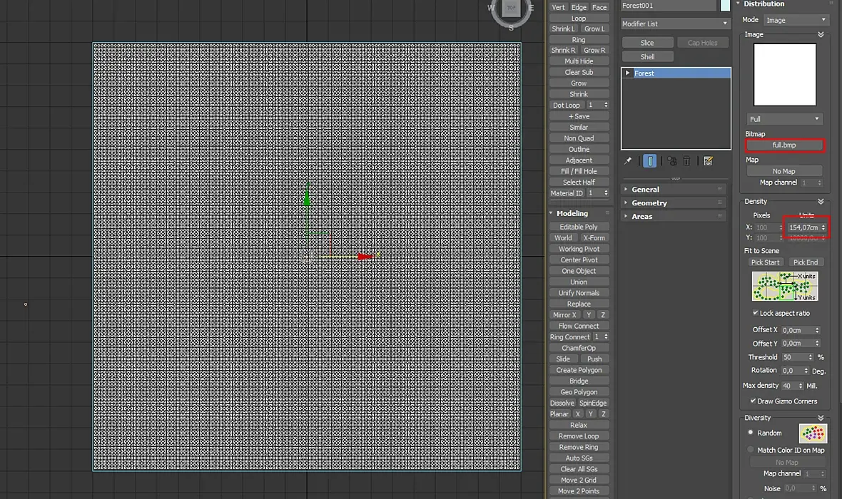

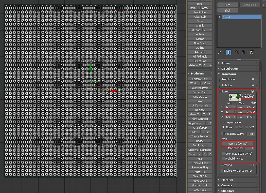

Приветствую формучан. У меня просьба к пользователям PRO, особенно к тем, кто с лицензией. Суть просьбы сделать  тест и отписать, что получилось. Объясню для чего. Я скачал бесплатную версию для теста и все прошло гладко при первом запуске. При втором запуске и последующих, функция перестала отрабатывать, теперь думаю, я что то не так сделал, или это какой то глюк. Так же есть мысль что это из за того что версия бесплатная, тогда не понятно почему первый раз отработала. Вот что пытаюсь сделать.
 1) Создаю прямоугольник 2х2 м, скатерю его цилиндром R 5 мм.
2) Включаю скейл и в канал закидываю растровую карту, и в место того, чтобы цилиндры стали разного размера, они становятся все максимального размера. Хотя при первом запуске все отработало просто великолепно.

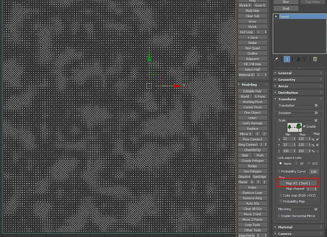

3) При этом, если я в этом же канале, меняю на процедурку дент, все работает как надо. Для наглядности разность скейла сделал более большую.
Если закидываю чекер, тоже перестает работать как с растром, при первом работало. Почему просьба именно к пользователям PRO, для проверки, проверить все тоже самое плюс  скатерить не сплайн, а поверхность. У меня сейчас это не доступно из-за ограничений. Хотя в первый запуск, если память не изменяет я заскатерил именно поверхность. Если ошибку допустил именно я, то ткните носом где...

Сообщений: 4521
UVW Map попробуй положить на поверхность
На сайте c 28.07.2013
Сообщений: 1621
KZ17
Пробовал, но думаю дело не в этом, так если я использую растровую в в другом канале то она отрабатывается без проблем.
Сообщений: 4521
Не знаю, у меня всё работает по первому описанному тобой сценарию. Скаттер по плоскости.
Сообщений: 1621
KZ17
Супер, уже замечательно. Значить мы теперь знаем что по плоскости отрабатывает норм. Теперь, если не затруднит, можно все тоже самое только по сплайну.
Сообщений: 4521
На сплайне не работает. Но именно потому, что по дефолту на нём нет маппинга
Сообщений: 1621
KZ17
Большое спасибо, теперь моя будет спокойна.
