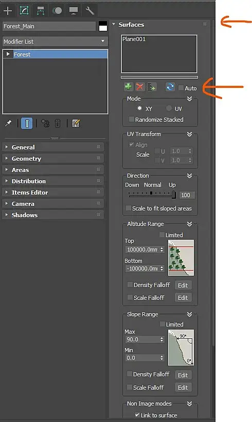

Подскажите. В сцене есть плоскость с назначенным на него форест паком. Но если начинаю двигать или изменять плоскость, то сам форест за ней не перемещается и не изменяется, обновляет свое положение только после нажатия на рендер. Но если изменять настройки самого фореста, то он меняется но в рамках прошлой зафиксированной плоскости. Это можно как то исправить? В мультискейтере можно было вкл или выключать update, возможно и в форесте где-то есть такая галка.
Сообщений: 10705
AndreyE во вкладке surface поставьте галку auto
На сайте c 30.10.2009
Сообщений: 52
Тольятти
Спасибо!!

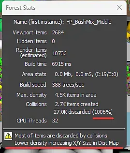

Интересно насколько вообще критичен момент того что плотность моделей в замесах растений убирается не через плотность фореста а через плотность коллизий ? smiley-unknw.gif
Ну я про это :
https://docs.itoosoft.com/forestpack/forest-plugin/distribution/image-mode
Цитата Forest Pack Help:
Take care when using Collision Detection: if you increase the density of trees (using a dense map or lowering the X/Y parameters), you may get the same number of trees, because most of them are discarded by collisions, but the plugin will have an extra workload in order to process them. This condition is alerted in the Forest Stats window, when the number of discarded trees is greater than 50%.
Я помню в старых версиях Forest Pack-а прям вылетало предупреждение бесячее на эту тему при каждом рендере. А потом как то это убрали и я с тех лет забил, вот интересно... Насколько это вообще критично нынче ? Может кто тестил это дело...
