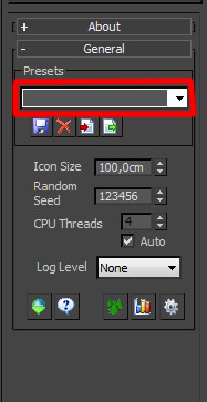

xpp_nd_ruphus, тут проблема не в кастомных библиотеках, а именно в переносе настроек самого фореста через вот эту менюшку:
Специально проверял - взял стандартный плейн, раскидал на нем боксы, сферы и чайники. При ручном распределении все нормально рендерится и там и там. Но если те же настройки сохранить в пресет и загрузить в новую сцену - распределить на стандартный плейн, то на ноде рендерится только плейн без распределения боксов и прочего.
Библиотеки и там и там установлены, пути все идентичны. И при ручной настройке они тоже нормально рендерятся.
