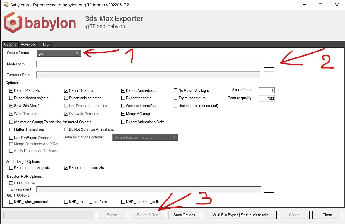

А можно в двух словах, как для самого заправского чайника в этой теме, объяснить - какие кнопки жмякать?
В общем есть сцена. Достаточно простой объём, замоделенный в 3дМаксе. Текстуру запёк. Делал в короне, но не очень понимаю какой материал надо создать что-бы всё заработало. В общем пока текстуру кинул на стандартный мат. А задача следующая - сохранить сцену с материалом и текстуркой в формат glb. И надо с материалом и текстурой запеченой. Онлайн конверторы даже не просят тектстуры и просто конвертят obj или fbx в нужный формат. Прочитал про Этот Бабилон бегло. Скачал не очень понимая что это (похоже библиотека на 450мег) но как пользоваться не понимаю ваще. Укажите неразумному путь. Может есть какой-то максимально простой способ это сделать? Заранее спасибо!
На сайте c 15.10.2019
Сообщений: 190
https://doc.babylonjs.com/features/featuresDeepDive/Exporters/3DSMax  качаете плагин для 3dmax.  Используя standart material либо physical material(с короной и пр известными рендерами этот плагин  не работает)  настраиваете материал обьекта с нужными текстурами.Открываете экспортер (после установки плагина появится кнопка справа вверху.)
Выбираете нужный формат- GLB зашивает внутри текстуры, его удобнее использовать, GLTF же экспортит отдельно модель.
Выбираете путь сохранения модели,и потом кнопку export and run- при этом в браузере который у вас по умолчанию - автоматом откроется песочница с моделью для ее проверки.
Остальные настройки экспорта там по большей части либо интуитивно понятны, либо нафиг не нужны (но описание на оф сайте есть по каждой).
