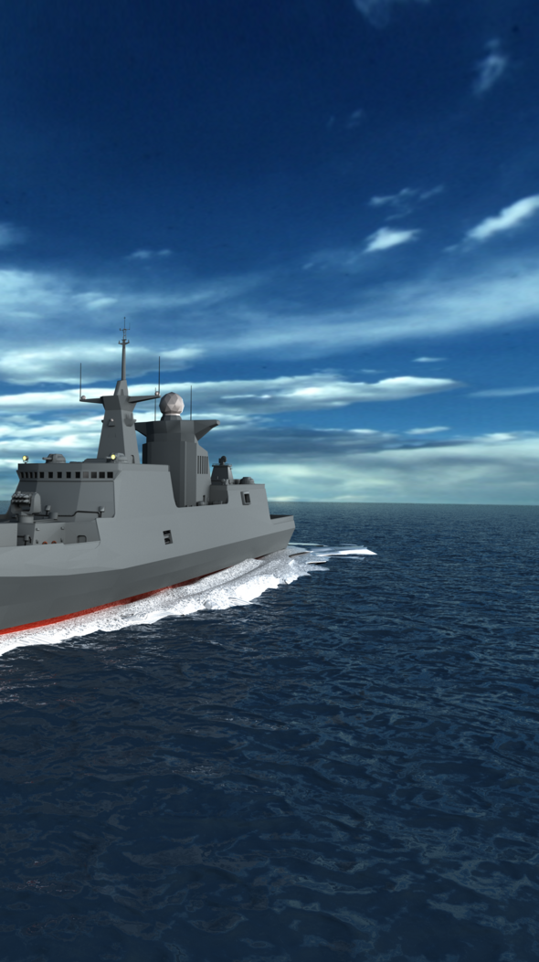

Добрый день. Пытаюсь сделать Фотореалистичный рендер (или  около того), но все никак не получается. Если водой и солнцем я более-менее доволен, то вот корабль все никак не получается. Использовал я ятандартный материалы из библиотеки Corona
Хотел попросить совета у более опытных людей по настройке, что надо изменить или на что обратить внимание?
(Во вложении часть рендера только но на нем суть проблемы видна. Над волнами по кораблем я еще работаю чтоб улучшить)

Во-первых, нужна хорошая высокодетализированная модель корабля. Во-вторых фон неба и облаков более высокого разрешения, а то палится. В-третьих, самое реалистичное тут вода, но вот волны и пена от коробля не очень реалистичны, нужно еще поработать над ними.
Получается несколько вариантов решения:
1- сделать более высокополигональную модель корабля
2- понизить разрешение воды и неба
Просто эта модель ракетного катера была скачена из интернета, я не могу найти в интернете более детализированные модели такого типа кораблей

самое нереалистичное здесь  - это небо. Просто поставьте фотку неба с гугла в качестве фона и то будет лучше. А если по уму то хорошую HDRI
Корабль нужно детализировать, раз не знаете как просто посмотрите фото военных кораблей и пофантазируйте. Нпаример добавить небольшой бамп где листы стали стыкуются и тп
А вот материалы корабля надо доработать (возможно в Substance painter добавить потертости, следы покраски, влажные пятна и прочее)
Настройте нормальное освещение! Посмотрите уроки на ютубе хотя бы.

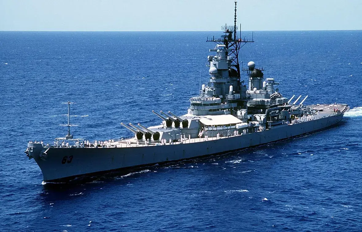

Вот первопавшаяся фотка из тырнета для понимания к чему надо стремится:

Кроме герметрии корабля, скорее всего нужно поработать с его материалом и светом.
Если у Вам мало опыта, то лучше брать какую-то фотографию и пытаться ее повторить. Во всяком случае вопросов "что не так" возникать не будет, достаточно посмотреть на образец и сразу видно, что не так.

Уважаемый автор в Вашем вопросе и скрыт ответ. Вы не знаете в принципе как создается близкий к реализму рендер. Тут нет однозначного ответа.
Фотореалистичный рендер это совокупность множества параметров, начиная от правильного освещения, нужных по настройкам материалов, а так же понимания с какой 3Д моделью стоит работать, а какую даже и пытаться впихнуть в сцену не стоит.

феникс или гудини океан поставить плагины, там карта океана на дисплейс воткнуть и будет хорошая вода
найти хороший фон неба вставить на заднюю плашку, и настроить соотвествующий свет скай+сан желательно
кораблю сделать нормальные маты с шероховатостями потертостями и тд.

фотореализм строится на деталях, а не так что у вас весь корабль сделан из одного материала и левый борт корабля вообще какой то глухой, разве там не видно ничего, нет никаких креплених итдпогуглите картинки и основываясь на рефы, пытайтесь уже воспроизвести.

Лоу поли модель для игр 90-х?  Из этого фотореализм?  Хотите реализм начинайте моделить корабль с хорошей детализацией и текстурами. И учитывая наивность вопроса ,года через 3 что то получится.

Есть достаточно простое правило - чем сложнее модель, тем более простые (общие) материалы к ней можно применять и наоборот - чем проще модель, тем более сложные (уникальные) материалы к ней необходимо  применять для примерно одинаковой реалистичности.
Вам в первую очередь для такой модели необходимо отказаться от простых материалов, сделать UV-развертку и нарисовать для нее все уникальные карты - бамп, дисплейс, металличность, глосси и т.д. и т.п.
Даже такую низкополигональную модель с помощью сложного материала можно сделать интереснее чем в реальном мире.
Удачи!
PS: И да, еще потом каустику от воды включите и попробуйте поднастроить, должно быть вооще классно. :)
