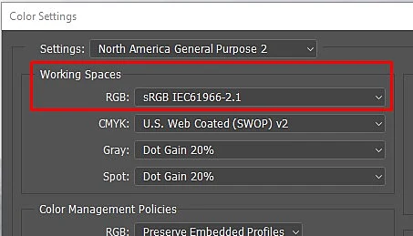

iskrina, Скорее всего цветовой профиль NEF и JPG не совпадает с профилем установленным в вашем фотошопе. Что делать: Заходим в Edit-Color Settings и Ставим Working Space в sRGB (В большинстве случаев оптимальное пространство)

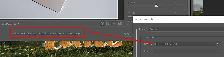

Дальше открываете присланные Nef в Camera Raw и проверяете цветовое пространство. Если отличается, меняете на sRGB
В Лайтрум принцип тот же.

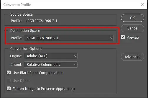

Если это JPG? то просто конвертируете профиль в ФШ
Edit-Convert to Profile

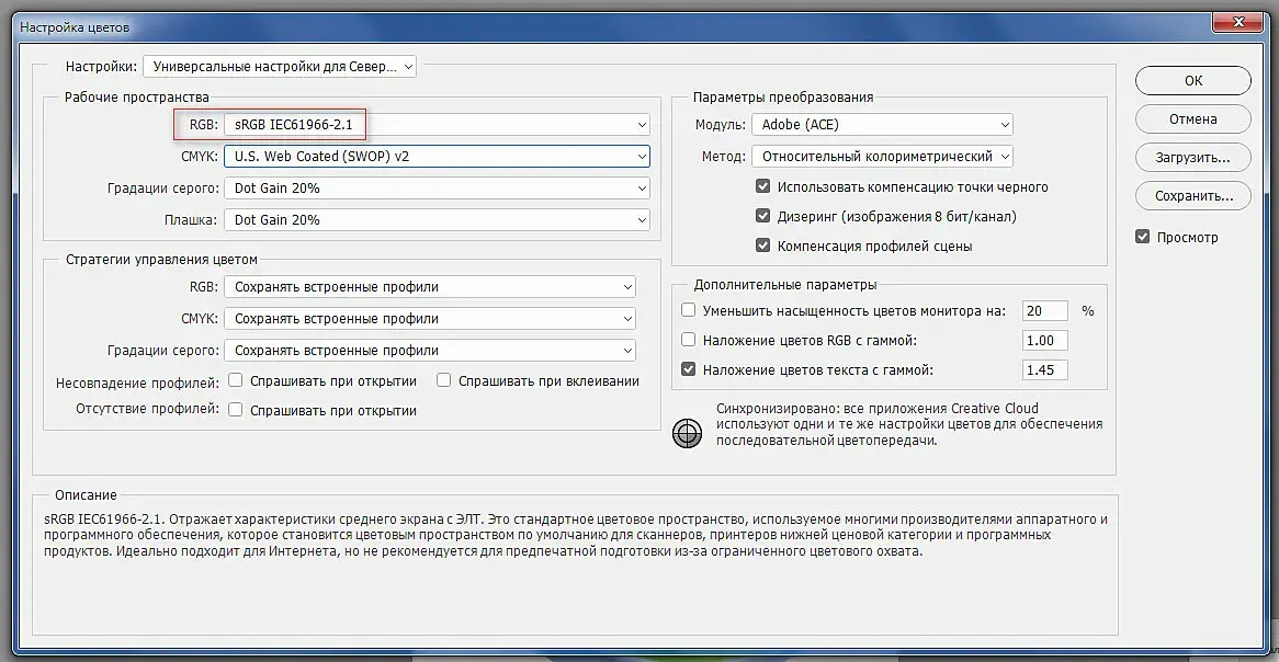

Попробуйте так настроить

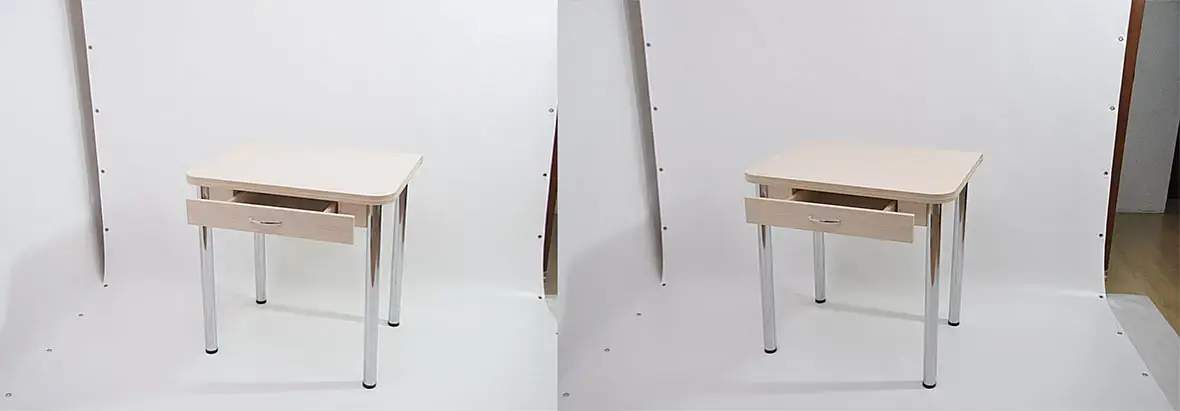

слева стол который я открываю с формата nef, справа стол котрый прислали в джипеге, как должно быть
я испробовала все профили, ничего даже не меняется...
