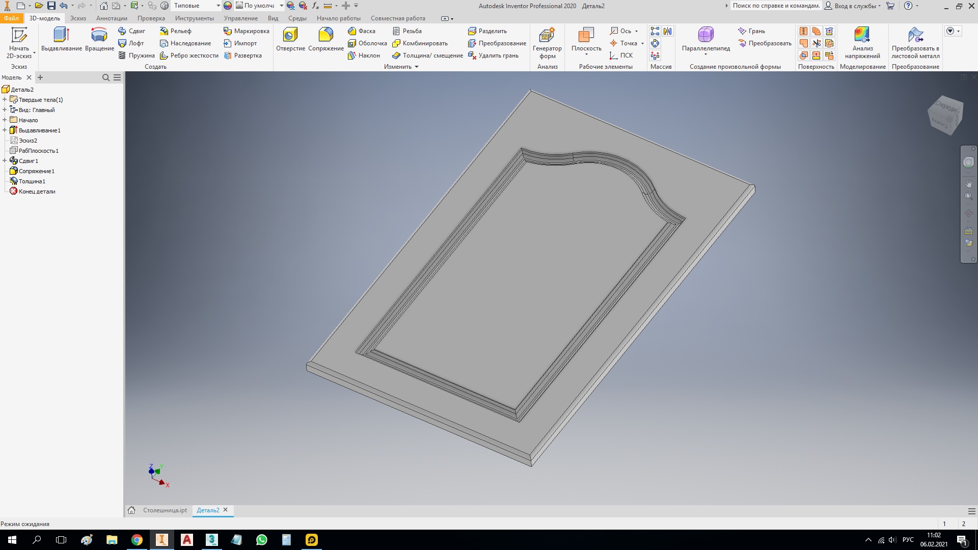

Фреза по дереву, фасаду. плагин существует? картинка примера внутри.
На сайте c 26.12.2014
Сообщений: 159
привет всем, есть ли плагин или что нибудь чтобы на обьекте работать как фрезой или что то похожее. допустим на мебельных фасадах надо сделать фрезеровку. как вы делаете и чем ?

Да, было бы прикольно если плагин по сплайнам делал бы выемки в меше по форме фрезы и с правильной тополгией, но я такого плагина не знаю. Методы есть разные, но чаще всего принцип состоит в том, что отдельно создается профиль прохода фрезы, а затем тем или иным способом имплантируется в меш.
На сайте c 26.09.2009
Сообщений: 196
Такие фасады проще делать в Autodesk Inventor
