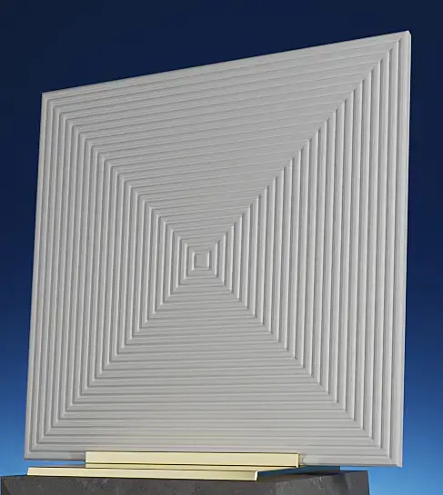

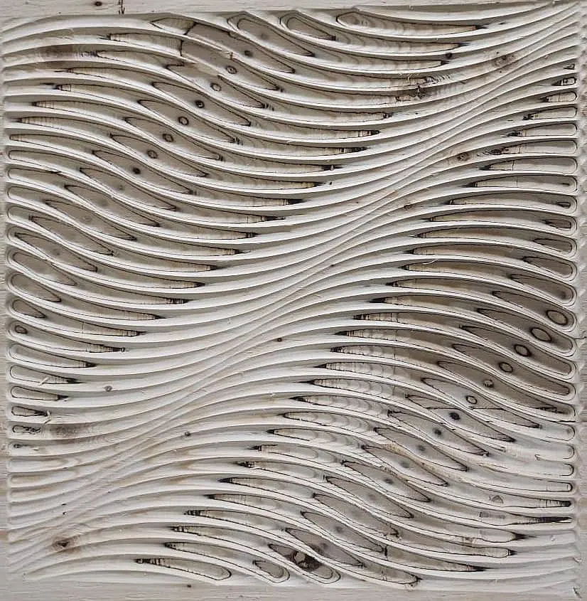

Приветствую, коллеги. Кто подскажет как можно сделать материал для такой 3д панели изготовленной из фанеры. у реальной фанеры угол фрезы 90 градусов, глубина V образного реза 3 мм. Получается что на расстоянии 1,3 мм фреза вскрывает 2 слой фанеры, на 2,6 мм третий слой. Как такое показать на визе не представляю. Согласен, что можно попробовать просто натянуть на модель текстуру, если таковая есть. Однако, у меня много разных 3д панелей, а у заказчика на них нет хороших фотографий. Можно ли как то обойтись без текстур?
 такой вот есть пример готовой панели
а это один из вариантов панели на которой надо показать подобный материал.

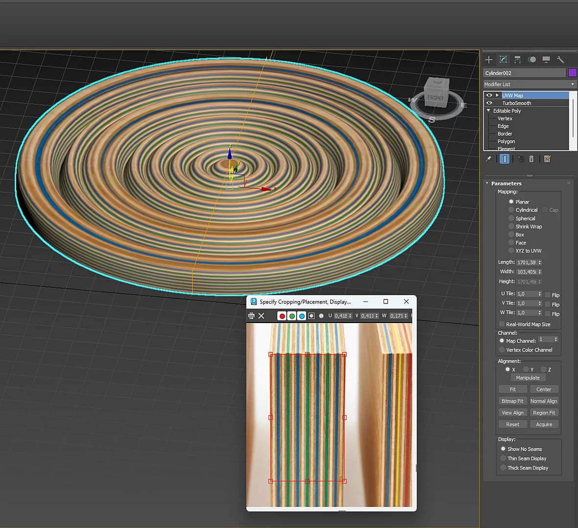

Ваш образец панели имеет одну глубину и такого красивого  рисунка не выйдет. В общем то ничего сложного, рисуете свои фанерные слои в разрезе, ну типа один стой беж, потом потемнее беж, потом полоска чёрного и так слоёв 10-15, ну и всё. эту текстуру uwv map в режиме плоскости накладываете сбоку, она вам и даст этот узор.

В общем все получилось. Большое вам спасибо. Вроде так просто. Вот что значит век живи, век учись.
