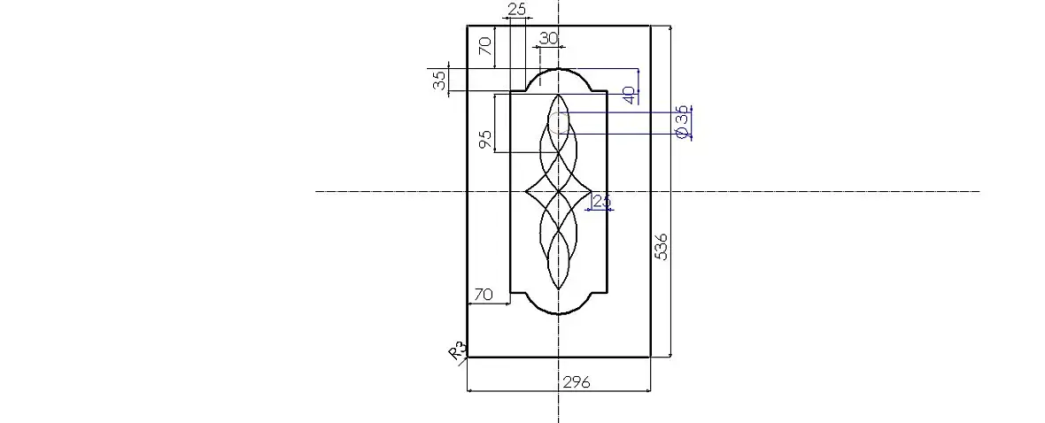

Довольно простой способ сделать фасад с фигурной "серединкой" - такой:
но может я чего не догоняю.

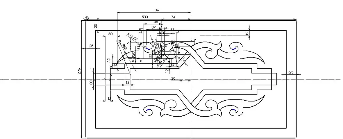

Здравствуйте.
Запутался вроде как в простом фасаде.
Нужна фрезеровка вот таких узоров. Дисплейс и бамп не подходит, т.к. нужна будет патина.
Имеются линии из автокада, думал просто задать радиус и обрезать, что бы получилась фрезеровка.
Но, выходит такая фигня ))
Подскажите пожалуйста, как правильно сделать такую фрезеровку.
В данном случае помог пробулеан.
Дальше буду смотреть, там много разных узоров ))
Простого способа, судя по ответам я так понимаю нет? ))
