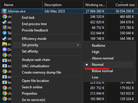

Проверьте в диспетчере задач не стоит ли прироритет выше среднего у 3dsmax.exe Можете попробовать низкий приоритет, проц все равно будет все свободные ресурсы отдавать на рендер. При низком приориоритете если что-то другое будет требовать вычислительных мощностей то нагрузка будет перераспределяться с рендера на эту задачу.
Еще проверьте на всякий случай температуру процессора. Дело в том что при перегреве срабатывает троттлинг, который в крайнем случае может занижать частоту процессора вплоть до 800мгц, но так как процессор совсем не из горячих то это маловероятно

На сайте c 19.07.2020
Сообщений: 7
Проверил, все так же стоит..
