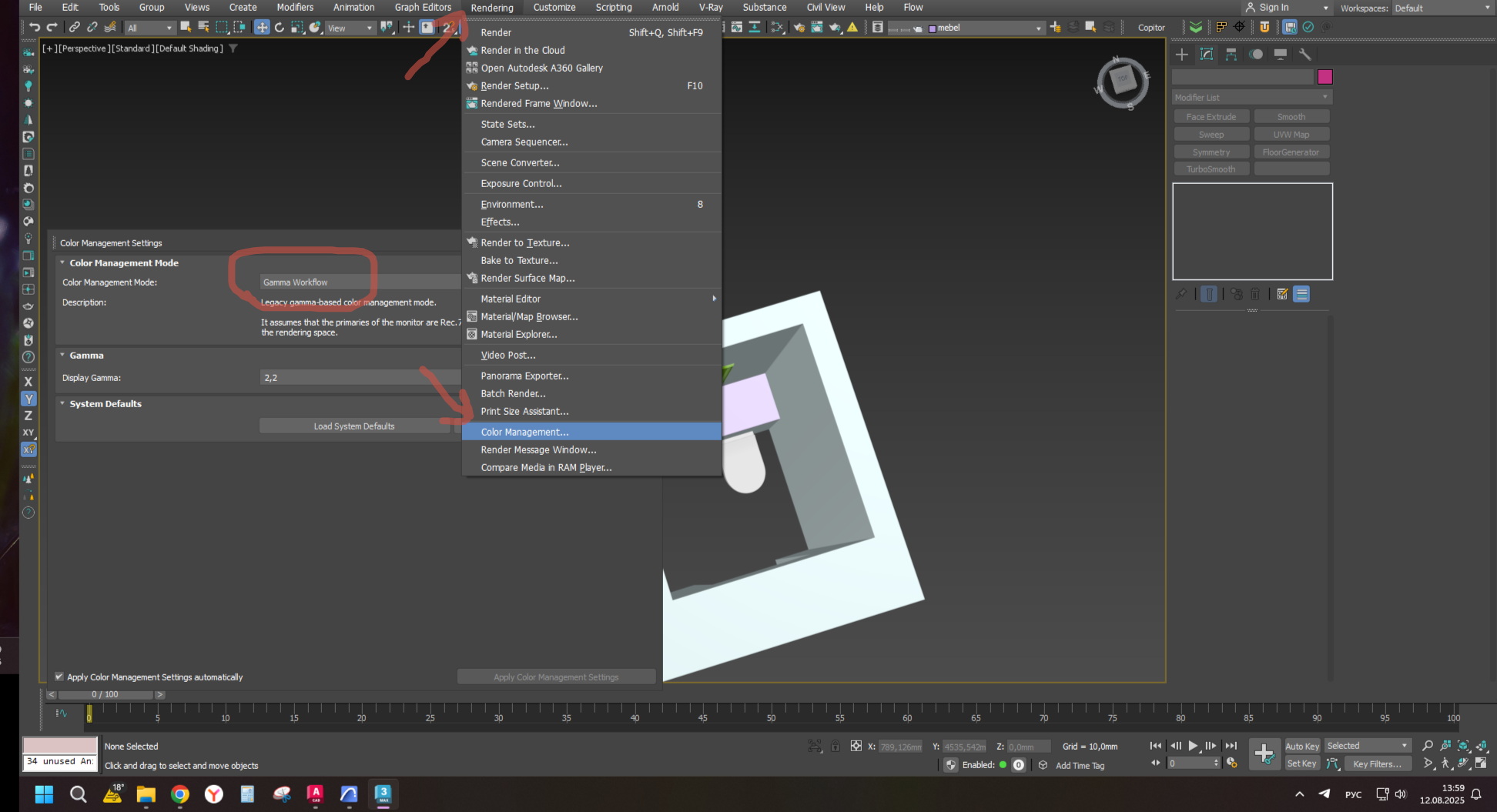

Iram-an, вместо ocio выберите gamma режим и сохраните по дефолту, после перезапуска будет работать как раньше. учитывая что в режиме ocio не работает нода tonemappingcontrol то он нафиг не нужен, только больше проблем добавил. плюс если вы еще меняли фреймбуфер на старый, там есть баг(или фича) на сохранение картинок, в общем надо перезапустить макс после этих процедур.

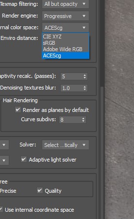

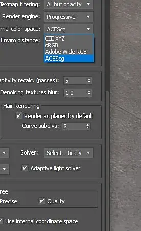

Но, как уже писали выше, думаю, пока лучше остаться на Гамме 2.2, пока разработчики всё не доделают. С ACES в связке 3dsmax-Corona сейчас слишком много головной боли.
shinodem, вся сложность в том, что есть
3DS Max Color Management
VRay в настройках, в разделе Settings тоже есть Color Management
VRay во фреймбуфере раздел View -> Display Color Space
Photoshop тоже дохрена профилей в Edit -> Color Settings
Винда похоже в sRGB показывает. Про Davinci пока молчу ибо там вообще не плаваю, но в ту сторону смотрю.
И вот как везде сделать чтобы показывало одинаково я пока не понимаю. По сути надо чтобы сам рендер был в ACES. Сам вьюпорт, мат.эдитор буфер и при сохранении конвертировалось в sRGB гамма 2.2 для пнг, а под exr формат сохранялось в максимальном диапазоне.
