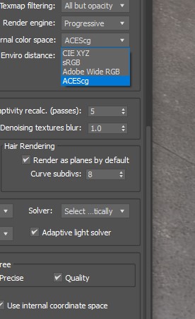

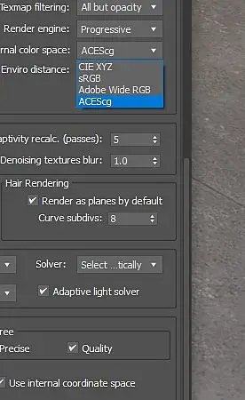

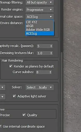

В Corona 13 есть баг в связке OCIO-ACES, он неправильно загружает текстуры. Когда я наткнулся на него, написал разработчикам. Они проверили и сказали, что это действительно баг, и отправили  на доработку. Думаю, в следующих обновлениях его исправят.

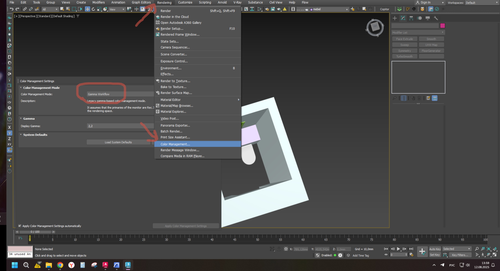

Iram-an, вместо ocio выберите gamma режим и сохраните по дефолту, после перезапуска будет работать как раньше. учитывая что в режиме ocio не работает нода tonemappingcontrol то он нафиг не нужен, только больше проблем добавил. плюс если вы еще меняли фреймбуфер на старый, там есть баг(или фича) на сохранение картинок, в общем надо перезапустить макс после этих процедур.

Думаю, это из-за разницы в цветовых профилях. В Photoshop обычно используется sRGB, а в данном случае в Max  ACES.
