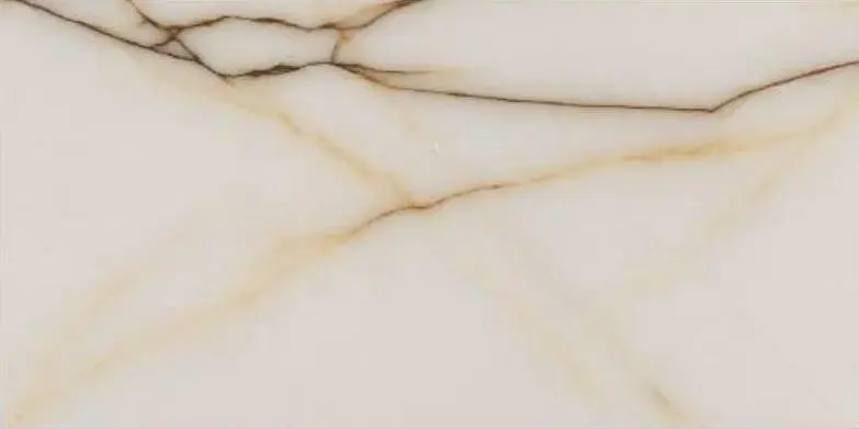

Привет. Может кто знает ресурсы или софт которые генерируют картинки из референса? Допустим нужно создать из одной текстуры плитки несколько одинаковых по цвету и характеру, если из всей коллекции в интернете представлена только одна. Ну понятно для чего - чтобы не тайлилось.

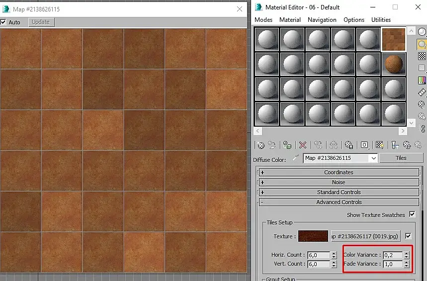

Сообщений: 17132
Можно что-то подобное через Tiles замутить, только без поворота текстуры.
Сообщений: 4726
Что-то мутно описана задача, конкретно то что в первом посте тут только процедурно делать в дизайнере или другом софте типа Spiral Graphics - Genetica , Filter Forge и есть еще куча разных подобных редакторов.
А если не заморачиваться то флор генератор и из одной текстуры можно рандомайзером и нодами в максе все разнообразить и убрать повторения. тайлить текстуры удобнее в pixplant в шопе

Я вижу, большинство здесь не поняли стоящую проблему. А требуется на основе рисунка ОДНОЙ плитки из коллекции создать набор РАЗНЫХ рисунков, то есть воссоздать всю коллекцию плитки одного артикула.
У самого часто такая же проблема возникает.
