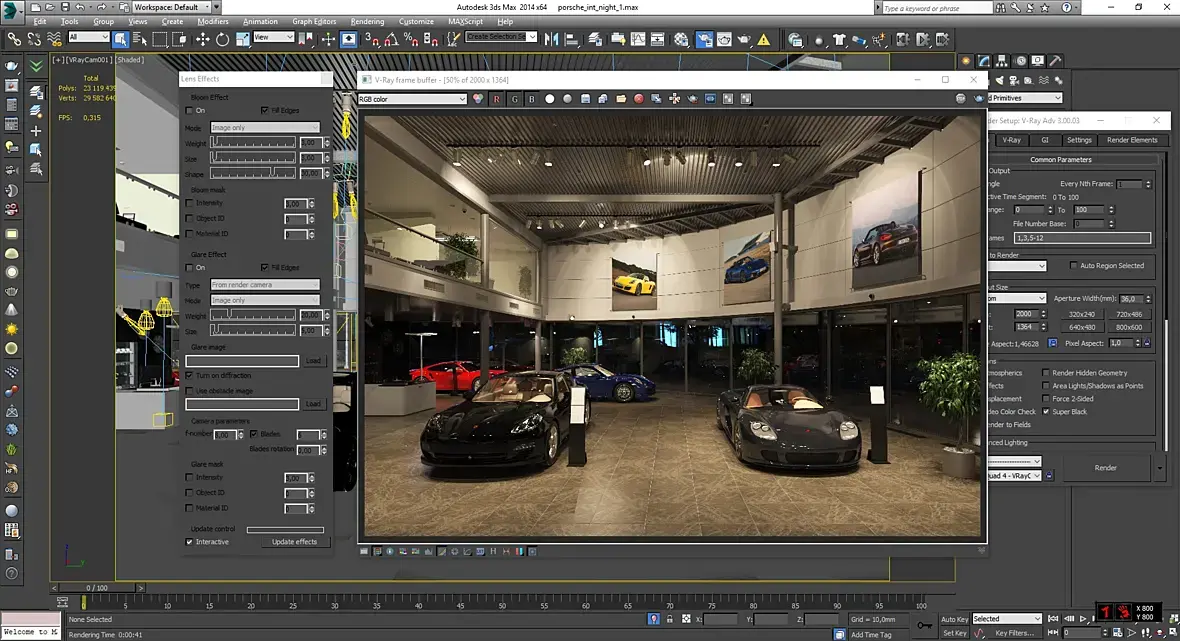

Ребят подскажите может кто сталкивался с таким: идет рендер с включенными галочками glare effect и bloom effect, как только рендер заканчивается(картинки видно нормально), начинается просчет glare effect и bloom effect, после этого вся картинка становится белой, просто белый фон, аесли галочки снимаю- рендер возвращается нормальный, что это может быть? благодарю

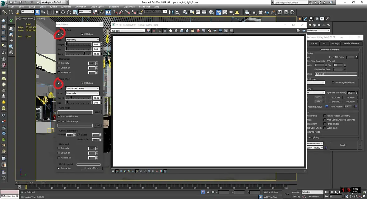

Работаю в вирее
когда включаю галочки:

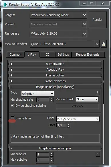

Archim0deller
Надо вот эту галочку убрать перед рендером, это очень похоже на фильтр анитиалиасинга!)
На сайте c 04.03.2018
Сообщений:
Вот! Да оно )) Благодарю от души!!! То что нужно )
