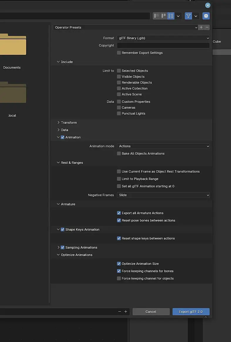

Всем привет! Столкнулся с некоторыми задачами по экспорту модели из blender в glb.
1. Анимация модели
Создаю простую анимацию 2-ух моделек. Экспортирую. Одна часть модельки экспортируется я анимируется, а вторая стоит на месте. Как быть не знаю.
2. Экспорт анимированной модели.
Есть еще так же ситуация, в которой ни экспортируется моделька. Зависает на уровне экспорта и блендер закрывается.
Прошу помочь советом. Спасибо
На сайте c 01.02.2017
Сообщений: 111
Волгоград
Привет! Смотри настройки экспорта в glb.
1. Include -> SelectedObjects
2.По анимации. Если есть констрейнты, модификаторы, их надо запечь (Bake Actions), Shape Keys glb поддерживает. Проверить, чтобы на каждой модельку был Action. А вот про зависание не подскажу
