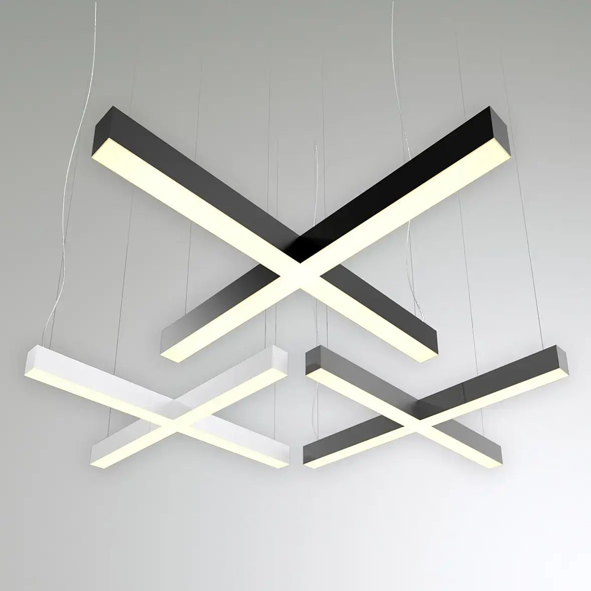

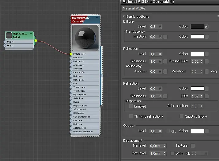

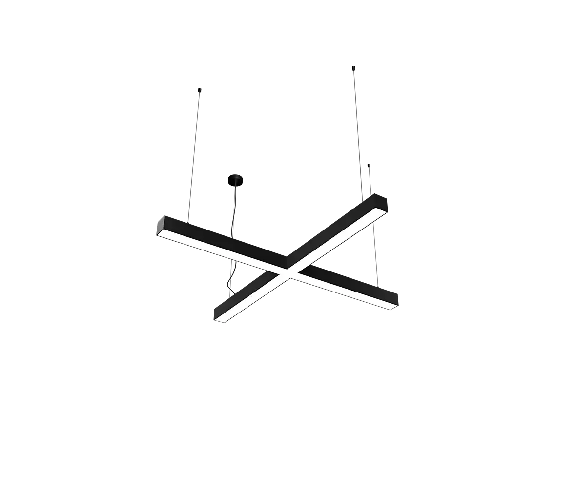

Здравствуйте, есть проблема при рендере в пнг. Не могу добиться на материале глянцевости (моя картинка третья). В настройках материала глянец выкручен на полную, подключена карта falloff.И все равно материал как будто матовый. Помогите пожалуйста добиться легкого глянца. Нужно чтобы было как на первой картинке.

Может просто не чему отражаться

Там стоит источник света основной и несколько небольших вокруг модели
Как можно это зарендерить в пнг, есть способы? Я просто во вьвпорте это рендерю

ХДРку кинь на окружение, и будут отражения. Практически стих.)))

Так у вас угол камеры не тот же на рендере, как на рефе. Поставьте фейковый плейн с материалом света только на отражение и на Real time рендере выберите нужный угол, где он будет нормально отражаться

Так в том то и дело что не отражается, у меня стоят источники света

все отражения на исходной картинке появились из отражений поверхностей самого же объекта рендера, в  вашем же случае угол поворота объекта относительно камеры просто исключает возможность таких отражений.

Да не важно как крутить, все равно нет отражений

Возьмите стандартный материал зеркала из набора и посмотрите, что у вас должно отражаться. Если там чёрная пустота то так и будет. Поставьте на окружение карту помещения, что бы появилось пространство.
