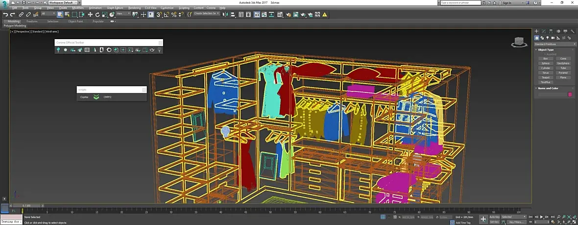

Привет всем. Недавно столкнулся с проблемой, когда во вьюпорте некоторые объекты становятся невидимыми, иногда это решается перезапуском программы, но в большинстве случаев это не работает, может кто знает решение проблемы, по моему в драйвере вьюпорта, но он стоит по умолчанию. Работаю в 3ds max 2017, corona 5

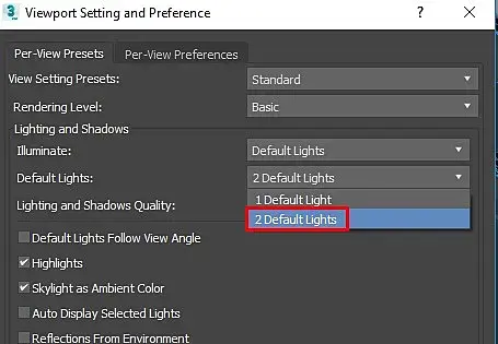

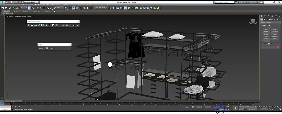

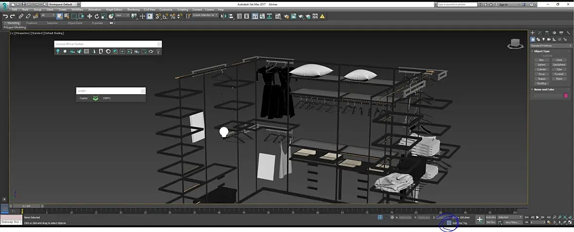

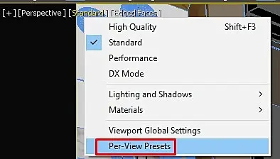

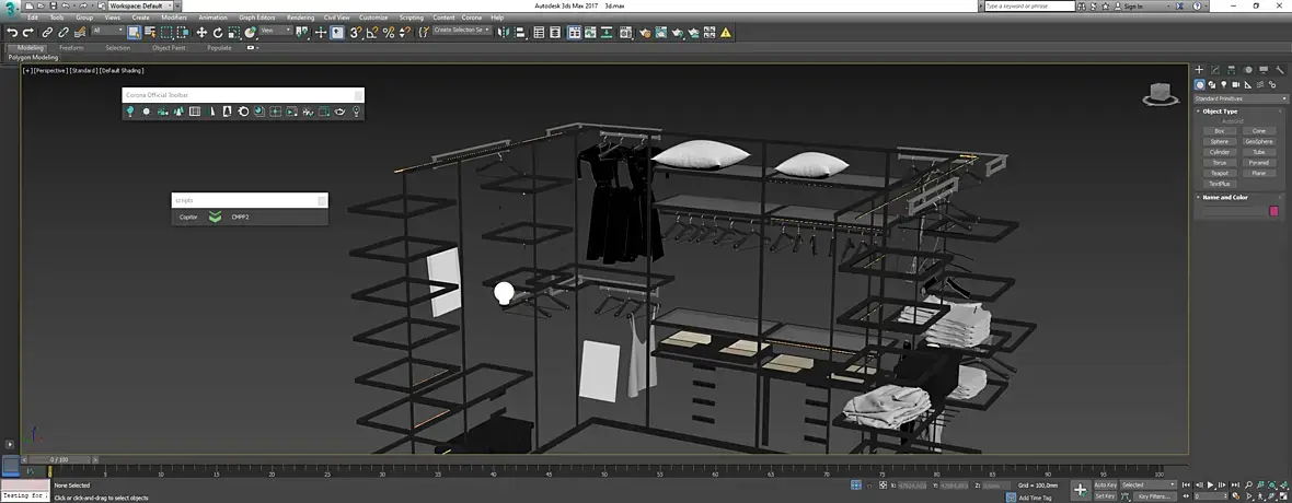

все просто
так же помогает переключение на "High Quality" и обратно на "Standard"
