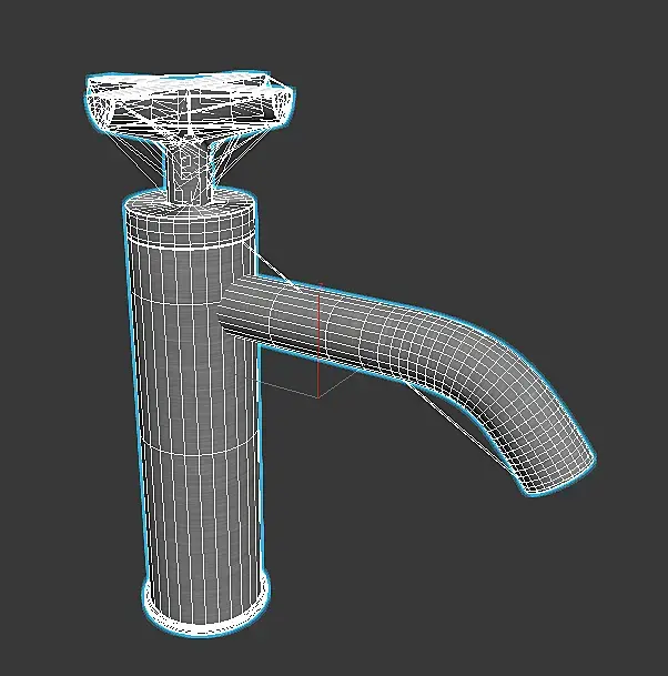

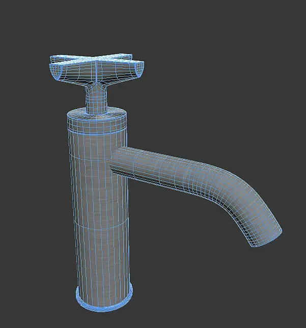

Какой-то глюк с отображением Turbosmooth. Когда открываю модель выглядит поломаной, как только включу и виключу turbosmooth все стает нормально.
В чем может быть проблема?

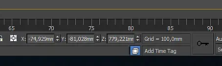

Выделите кран в режиме MOVE, и скажите какие цифры тут внизу макса?
На сайте c 19.02.2011
Сообщений: 4260
oleksandroleksandr, ну значит что-то с видео или её дровами.

На сайте c 10.10.2013
Сообщений: 18
Цитата Dim1:
Цитата oleksandroleksandr:
отображение,на рендере все огонь
огонь - т.е. нормально? Если да - то видеокарта, как сказали выше.
на рендере все хорошо! открывал на трех компах с разными видеокартам, везде так , при чем в файле есть несколько моделей, и при каждом открытие эта сетка ломается по разному
