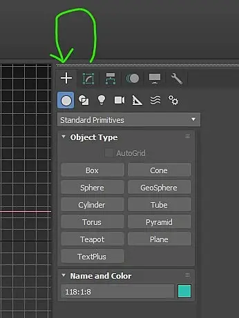

Добрый день, скажите пожалуйста, есть ли горячая клавиша перехода из раздела модификаторов в режим создание обьектов? Более подробно - допустим я редактирую некоторый  обьект в модификторе, и мне нужно перейти к другому обьекту . Сейчас для этого я сначала выбираю мышкой раздел создание обьектов, и затем уже выбираю нужный обьект , что довольно долго и поэтому хочеться убыстрить этот процесс с помощью горячих клавиш. Заранее спасибо.
Да, искать комманду > Create Mode (не Ribbon панели)
Либо можете использовать мой скрипт Q-Switch   (Скопировать код в эдитор > нажать Ctrl+E > искать в категории EvilTools )
Одним хоткеем можно переключаться между Create \ Modify. Если режим не Create \ Modify, то переключается на Create.
