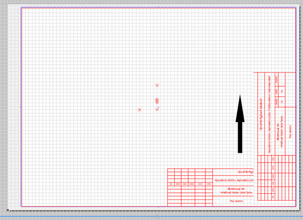

Здравствуйте, возможно ли разворачивать рамку на листе? (А3)
Сообщений: 5355
Поменяйте, в свойствах ОСНОВНОГО МАКЕТА, с альбомного на книжный.

sagava в принципе так и сделаю. А вообще по нормам нельзя?
Сообщений: 5355
Что нельзя?
Почему нельзя?
На сайте c 20.07.2015
Сообщений: 135
Ну может нормы госта или тп.
Сообщений: 4437
Не имеет значения. Главное штамп по госту и отступ у рамки слева 20 мм, для подшивки документации
Сообщений: 5355
Можно.
Главное нужно сделать так, чтобы альбом было удобно смотреть.
А если в альбоме часть листов Альбомные, а часть Книжные, то это не удобно. Нужно чтобы были все однотипные.

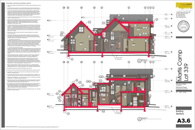

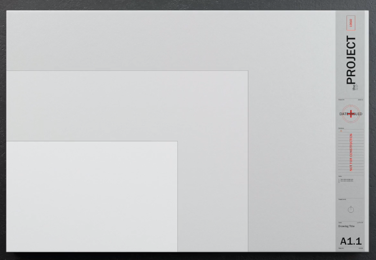

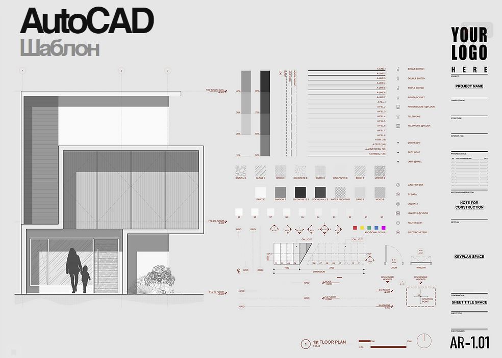

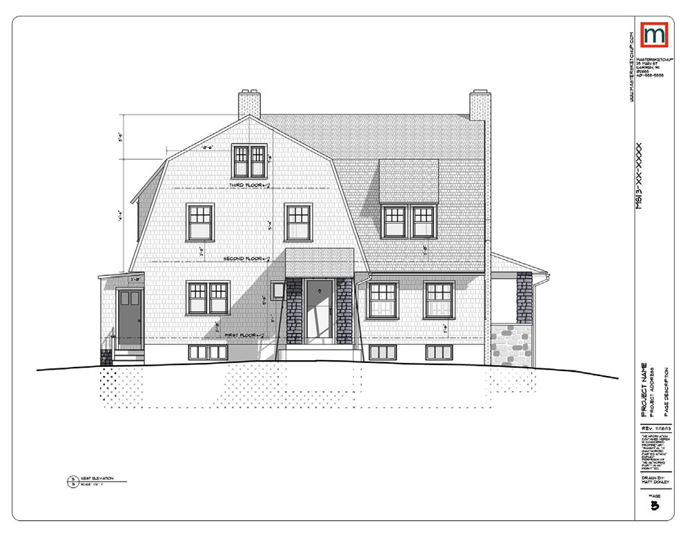

a.timofeev, как я понял, заграницей особо нет правил об оформлении, потому что даже у архитекторов оно разнится. Для себя остановился на оформлении от 30x40, купил его шаблон и гоняю в своих проектах.
https://courses.thirtybyforty.com/p/30x40-design-workshop-autocad-template
лист отдельно:
https://www.filepicker.io/api/file/iVp6X0KCQaKcjAVwxCGf
Сам штамп структуру взял его, но свои разделы.
- лого
- ИД проекта
- адрес объекта
- название листа
- QR-код (у меня для каждого листа QR-код ведущий на этот лист в интернете. Бывает вносятся изменения в проект, пока распечатаешь, пока привезешь или еще какие сложности, тратится много времени. Смартфоны есть у большинства, поэтому по запросу внес изменения, загрузил в интернеты и сразу у строителей есть возможность увидеть актуальную версию. Отправлять раньше пробовал, но бывает надо конкретному рабочему, прорабу, может заказчику. Слишком много действий)
- ревизия (здесь я пишу дату выпуска чертежа, удобно сравнивать если перешел по ссылке)
- стадия, лист
- масштаб
- разработал (здесь пишу имя, фамилию и телефон. Потому что часто с проекта подрядчик вырывает лист и ходит с ним по объекту, работает. Когда возникают вопросы, то посмотрел в угол и нашел телефон. Раньше контакт был только на титульном)
еще куда то вкрутить хочу имя, фамилию клиента, чтобы он подпись ставил. Но тогда теряется смысл в оперативности через qr код.

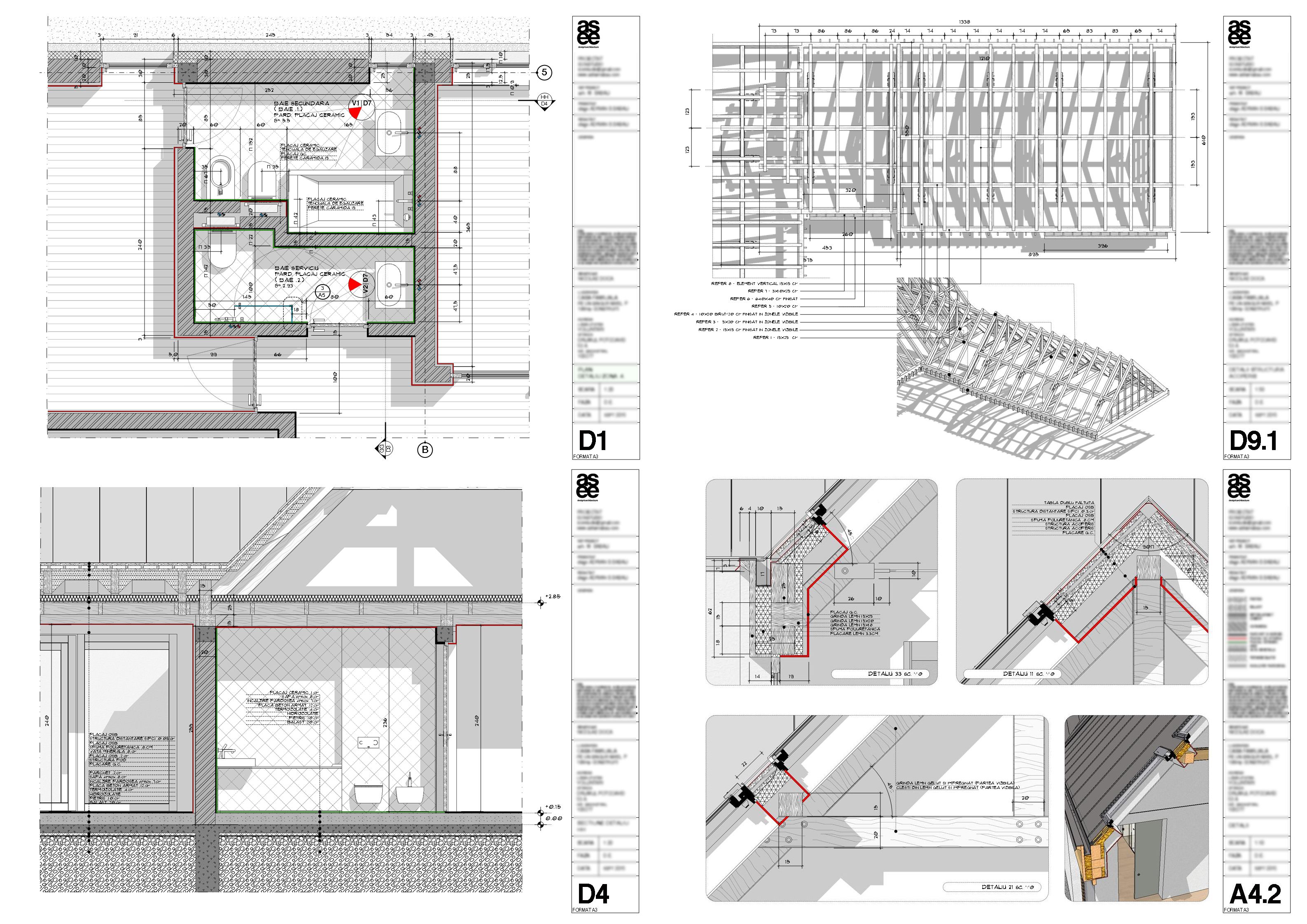

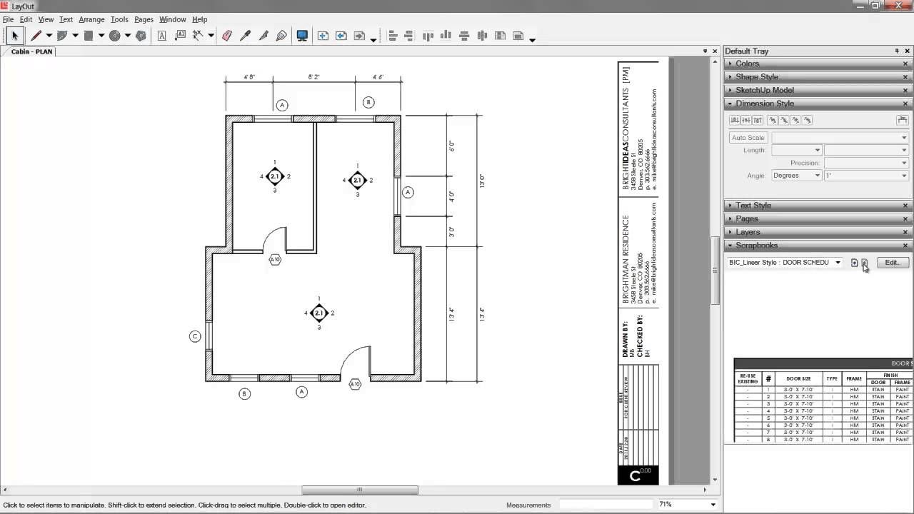

Ниже дополнительно скриншот из видео на сайте 30х40. Как видно, минималистичный вертикальный штамп в правой части листа. Позволяет так же не ломать свободное пространство, тем самым удобней компоновать чертежи. А то ГОСТовский штамп использует под себя по высоте слишком много. План объекта пытаешься как то вкорячить в верхней части листа, а слева от штампа потом думаешь как заполнить место. А в таком исполнении формат листа остается правильной формы.

Да верно, штамп только вертикальный справа.
