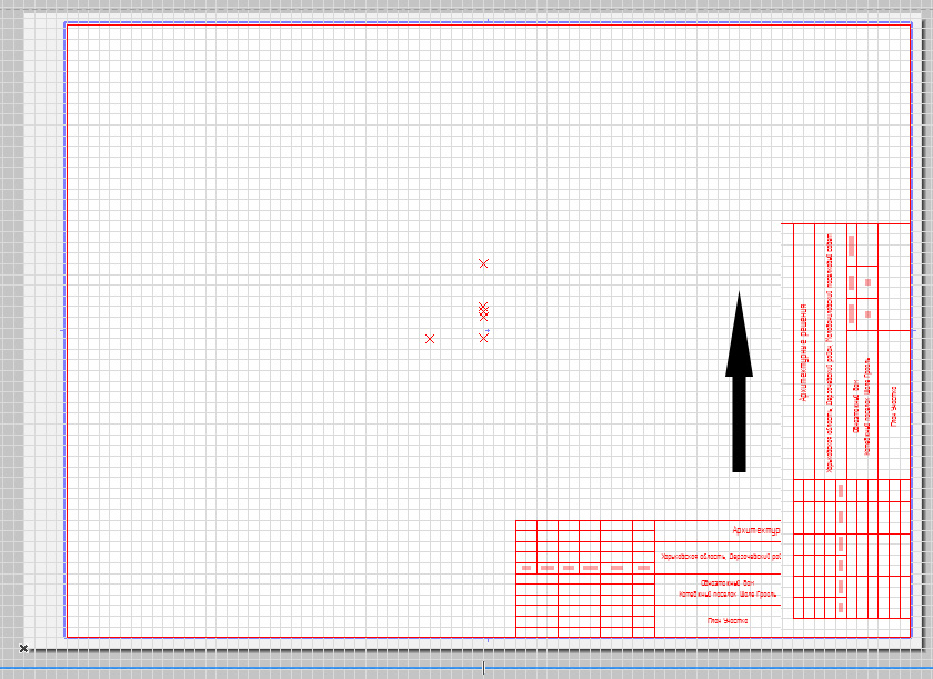

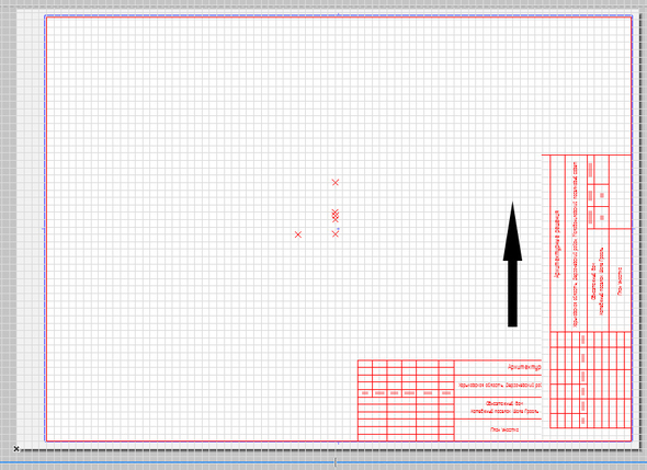

ГОСТ-овская рамка расположение на листе.

Здравствуйте, возможно ли разворачивать рамку на листе? (А3)

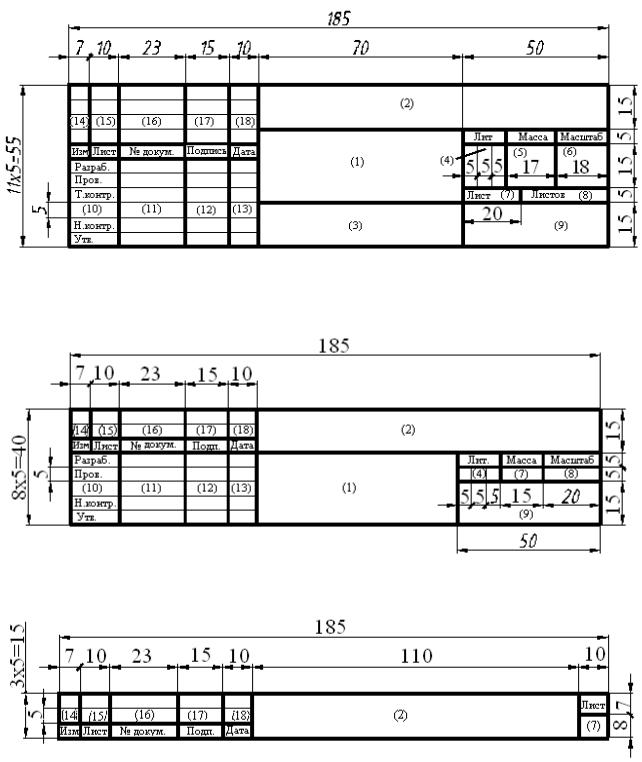

Очень, очень плохо, что в школах отменили черчение. Молодой человек, почитайте ЕСКД
https://docs.cntd.ru/document/1200045443
И у вас сразу отпадет куча вопросов.
Цитата dedora:
Это все не правильно-гамно софтовое И Гостовская рамка под собой подразумевает понятие что все абсолютно не правильно
Так пользуйтесь правильным софтом, в любом CAD поддерживающем ЕСКД есть набор ГОСТовских рамок.  В любом CAD можно сохранить его в .dwg и юзать в другой программе, поддерживающей этот формат.
<<И Гостовская рамка под собой подразумевает понятие что все абсолютно не правильно. Ее надо нарисовать самому один раз и на всю жизнь. Отступы и расстояния шрифт берется из аналогов чертежей профессиональных.
Вот это поворот, сразу возникает вопрос, что такое профессиональный чертеж, какие критерии??? Любой, абсолютно любой чертеж должен быть оформлен согласно нормативным документам (у нас - ЕСКД), и не важно кто его оформляет, школьник, студент, конструктор.

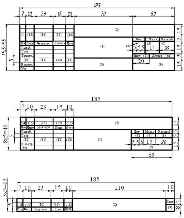

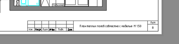

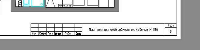

Если проект не в гос.структуру, то ГОСТовскую рамку в топку. Ворует в А3 листе кучу пространства при этом сам заполнен в лучшем случае на четверть.
есть же маленький (внизу) ;)
Вроде можно применять спокойно, если не требуются подписи от всяких Н и Т. контр.
Но люди боятся, чтоб фтопку. У страха глаза велики.

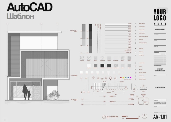

Есть шаблоны
Вроде все хорошо, красиво, модно, но не отпускает ощущение, что это презентация для заказчика, а не рабочка.  Внизу есть планы с тенями - зачем они прорабу?  Надеюсь, кладочники без теней выпускаете? =)В целом же вижу утрату навыка работы с схемами и чертежами в классическом их смысле и переезд на какую-то инфографику.
я пользуюсь  вторым на листе с ведомостью чертежей комплекта, а 3-м на рядовых листах.
Недавно узнал, что многие забугорные проектные группы, пересевшие на Ревит, перестали давать "плоские " чертежи, только трехмерку. Да это и правильно. Отсюда и тени, которые дополняют, выделяют объем.
По мне так любой проект должен быть презентационным. Красивым, наглядным и убедительным. Чтобы каждая линия по делу, как и каждая буква.
Понятное дело, что это не мои чертежи. Накидал ради примера организации проектного листа.
Знакомая для согласования проекта строительства здания в исторической застройке всегда печатала чертежи на плотной глянцевой бумаге, чтобы было ярко и красиво. Правда они не соответствовали реальности (высота занижена искусственно, отметка конька кровли не указана и т.п.), но это мало волновало заказчиков, корреспондентов и простых граждан (не специалистов).

Цитата a.timofeev:
Тогда это точно не про то, что Вы привели в качестве примера. Там как раз рюшек-погремушек через край
и все по делу. А когда штамп, который мешает, да еще на три четверти пустой, то тогда да, эти линии и буквы бестолковые.

Цитата Зондер:
Малый штамп какбэ =)
Ну что он там занимает? )

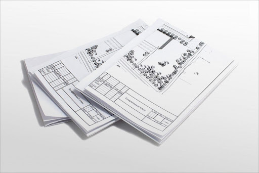

Сообщений: 3511
А почему никто не предложил ТС использовать стандартные вертикальные форматы, с соответствующим расположением отступов и горизонтальной рамки?
* Sagava предложил правильно и сразу же, но "не взлетело" :)

Цитата madYuppie:
А почему никто не предложил ТС использовать стандартные вертикальные форматы, с соответствующим расположением отступов и горизонтальной рамки? * Sagava предложил правильно и сразу же, но "не взлетело" :)
Очевидно потому, что после проблема ТС отошла на задний план,уступив тезису, что основная надпись вообще не нужна.
С надписью-то все просто. Достаточно посмотреть, что такое  фальцовка и, с учетом требований СПДС о брошюровке альбомов в формат А4 с допускаемым А3, становится понятно,как она располагается
