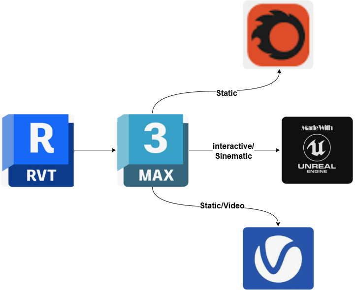

Цитата sesfigaro:
Всем здравствуйте. Голова кругом. Знающие подскадите пожалуйста. Я дизайнер интерьера. Так уж получилось что работаю я не в 3dsmax а в Sketchup. Сейчас необходимо выучить визуалицию. Поставил Vray next. Работаю на ноутбуке amd ryzen 2500U+Vega8+8gb оперативы, тандерболта нет, есть type-c. При очень легкой сцене температура ЦП диод в Aida64 100 градусов) иногда комп выключается. Вопрос. Есть ли смысл колхозить внешнюю видеокарту? И 2 вопрос. Слышал что в ближайшее время в плане рендеров все перевернется. Вот конкретно для интерьерки есть ли смысл учить другие программы и рендеры, выстрелят ли они в интерьерах?. Я имею ввиду blender как 3d. Октан, Редшифт, Арнольд в визе?

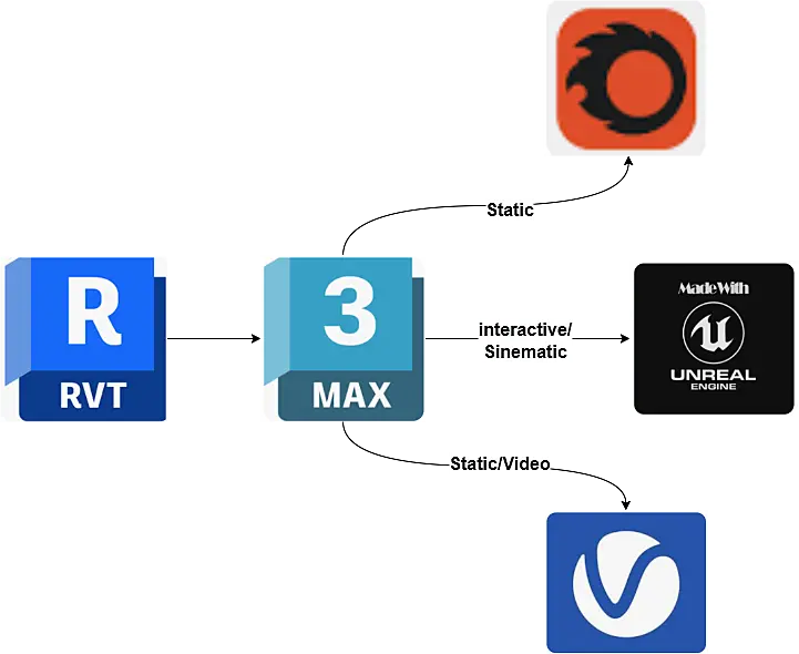

Единственно верный рабочий пайплан:
