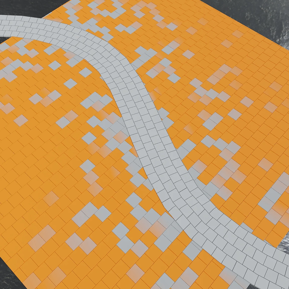

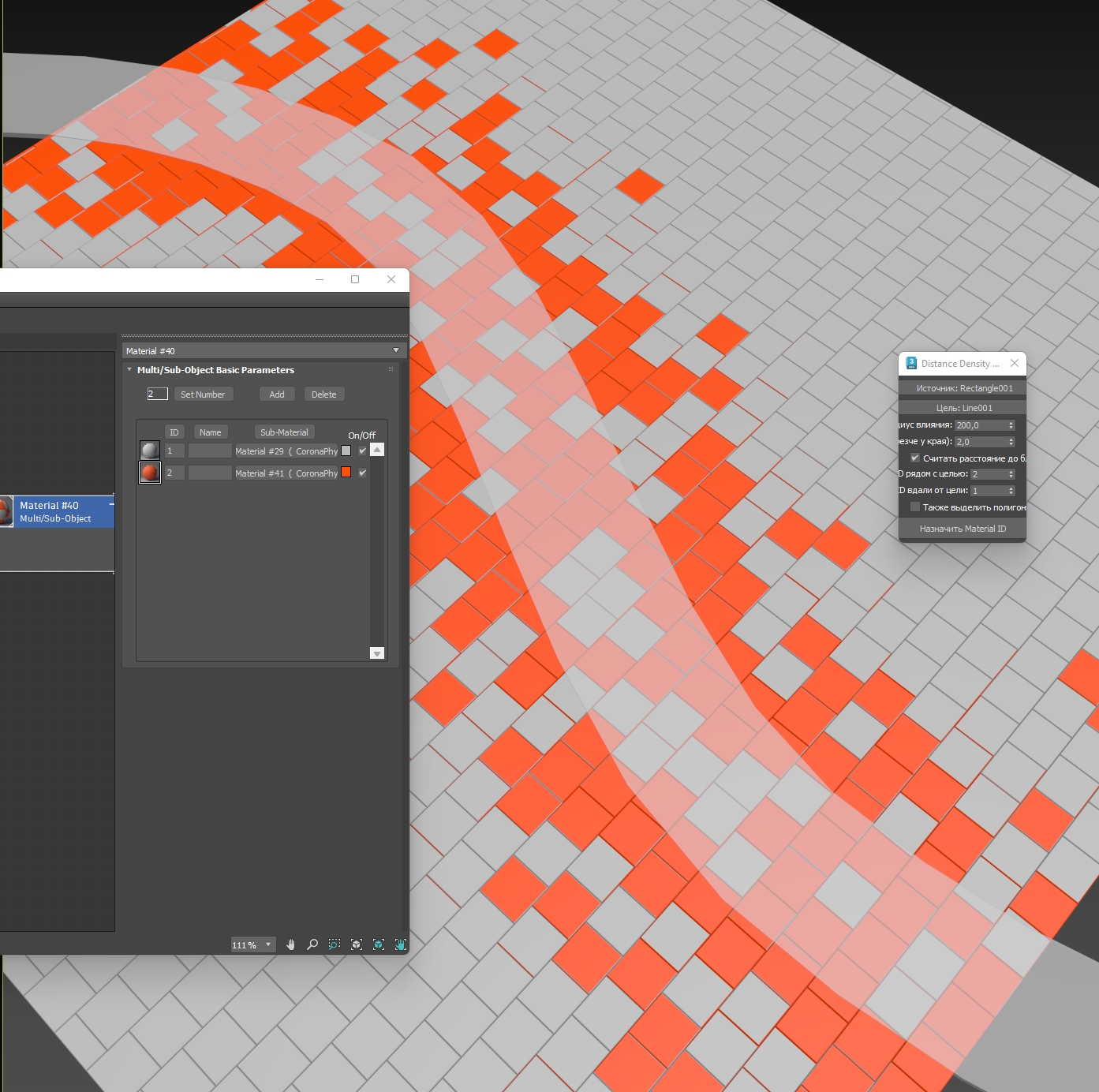

Уважаемые господа доктора наук 3дмакса и рейлклона. Столкнулся со сложной для себя задачей, создать градиент из брусчатки вдоль дороги. Саму брусчатку создать в рейлклон не составило труда. Поверх скрина красным цветом начиркал пример того, что должно получиться. Я предполагаю что можно как-то подключить замкнутый сплайн куда внутри рейлклон, внутри которого плитка сменит цвет и запустит от этого же сплайна вдоль градиент.
На ютубе есть туториал от Itoo, где используется макрос Gradient Probability, но он создает градиент вдоль всей поверхности. На скрине ниже мой максимум, который  смог сделать
Про деление геометрии на части с рандомное выделение я знаю. Мне нужен именно такой параметрический способ, где я смогу смещать сплайн вместе с этим градиентом и в любой момент заменить форму брусчатки. Может быть есть немного другой метод внутри railclone. И что немаловажно: я довольно посредственно разбираюсь в этом плагине, по сути только учусь и могу не понимать многие термины. Заранее большое спасибо

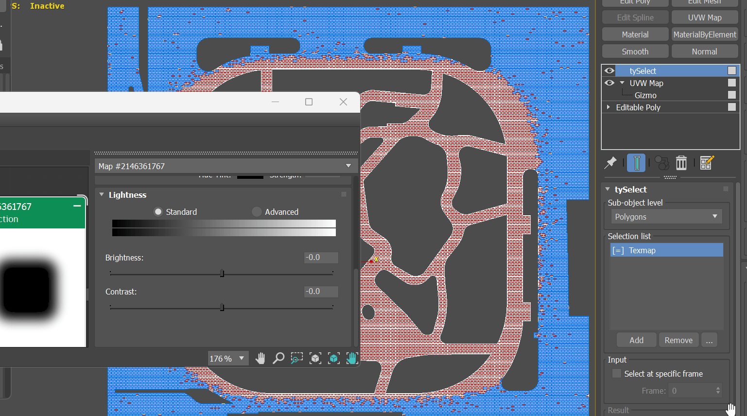

Я делал это через бесплатную версию tyFlow. Там и через дистанцию от объекта/сплайна. И через текстуру и как хочешь можно делать градиенты по MTL-ID, все в вьюпорте сразу видно.
Модификатор tySelect. Гифка, не по вашему примеру. А просто. Там так же можно выбрать Mesh, Сплайн. И добавить даже несколько уровней градиента с кучей настроек.
В Максе есть модификаторы типа Vol Select и Data Channel. Через него вроде тоже можно. Но я пол часа сидел с ним тыкался-мыкался и ничего не понял. А с tySelect сразу разобрался.

А стандартный корона дистанс не предлагали еще?
Если сделать Corona Multi map в дистрибуцию дистанса, то уже сносно. Думаю, если перед этим тресхолдами сделать градиент перехода пожосче, то можно поджигать меши объектов по принципу "да/нет" без полуокрашеных.

Сообщений: 10705
Medonozza, ну вот на скрине он срезает плитки, а надо их окрашивать целиком, просто дистанс - это процедурная текстура, а не селектор геометрии

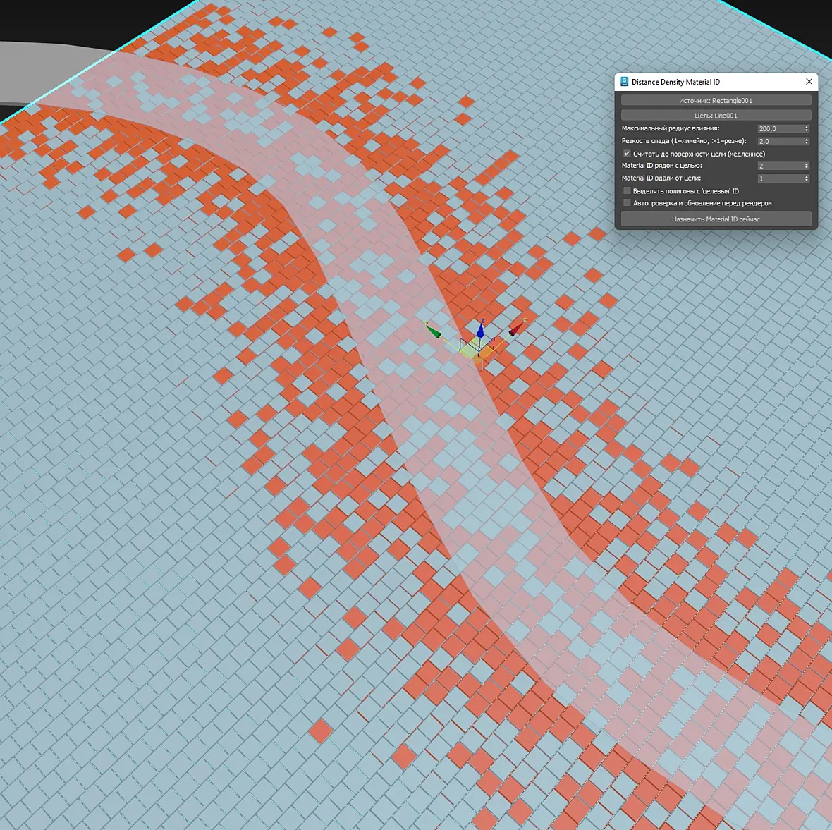

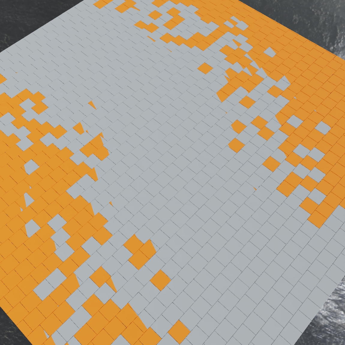

Клауд вайбкодит чот вменяемое. Мало ли поможет. Уверен что на тяжелых сценах все навернется, хотя чудеса случаются.
15 сек. на 75 000 объект.
Уверен, если поговорить с ИИ - можно задать упрощения при проверке скриптом меша, ибо каждый элемент точно можно не проверять. Уверен, фильтрация по ориентировке полигона, или проценту от абсолютной площади - точно поможет. Вне радиуса рандомайза и так не ищет.
Перед рендером опрашивает объекты на изменения. и если изменены - срабатывает заново.
Макс 2024.
https://transfiles.ru/jlhk7

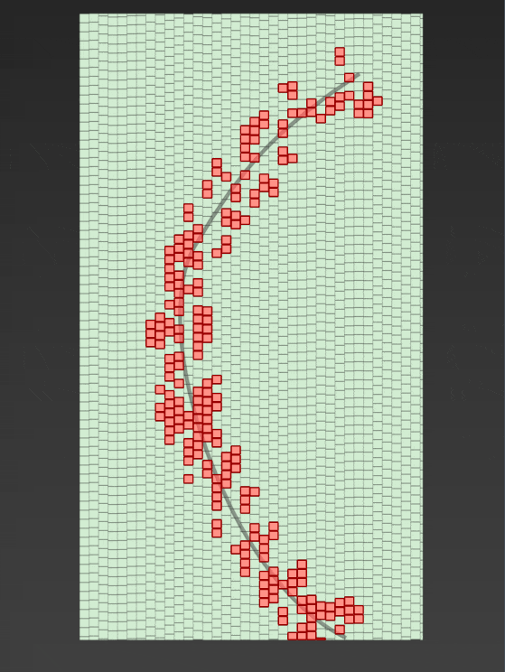

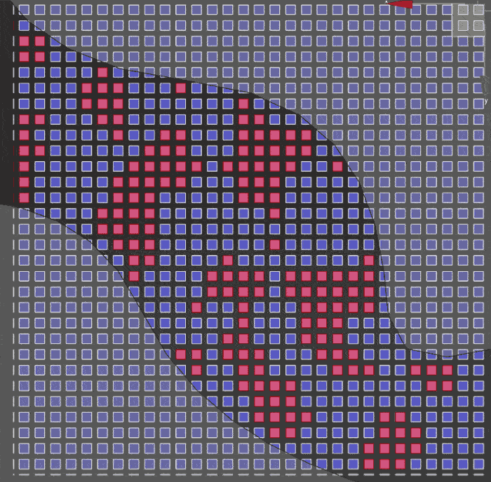

на подобии такого можно стандартными инструментами по сплайну

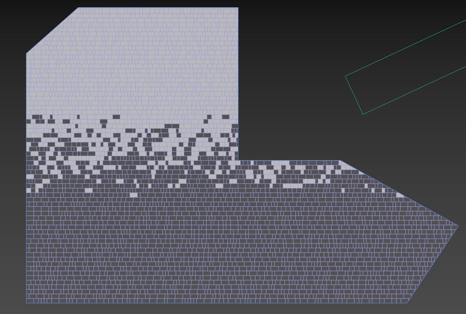

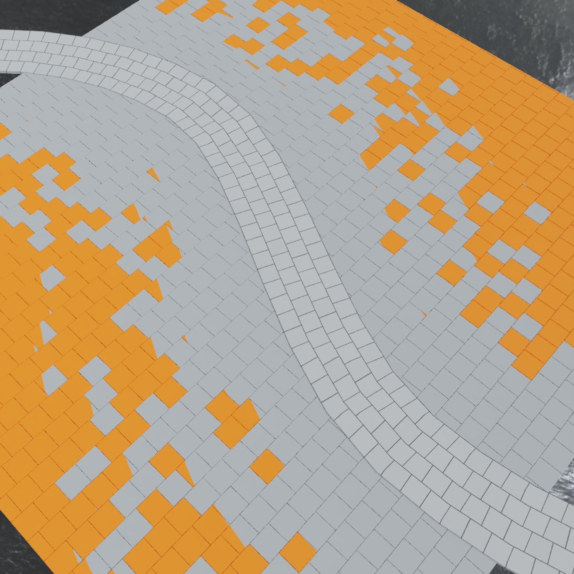

и всё таки с рейлом кажется это можно решить. я начал ковырять
https://disk.yandex.ru/i/19qoX2h88KmUUw
добавляю - не. чисто через рейл, градиент от сплайна не получить. это надо прикручивать сторонние костыли и из коробки работать чисто через рейл не будет... а жаль.
настроение испорчено. я верил в могущество рейлклона. моё сердце разбито. пойду за вином, буду пить и страдать.

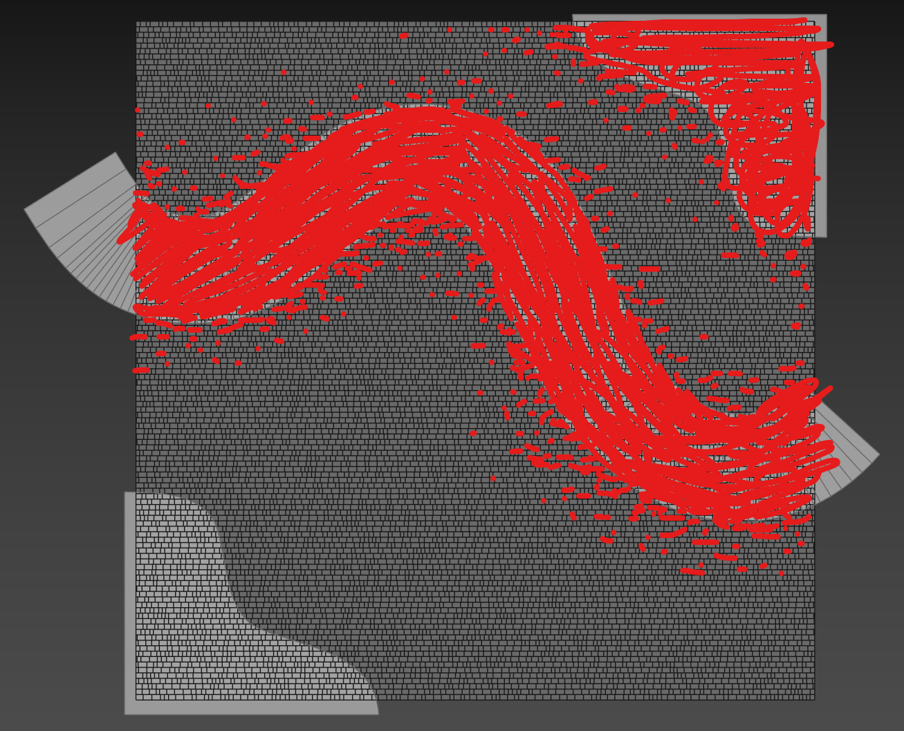

вот еще вариант , тут по другому но тоже стандартными , со сплайнами
