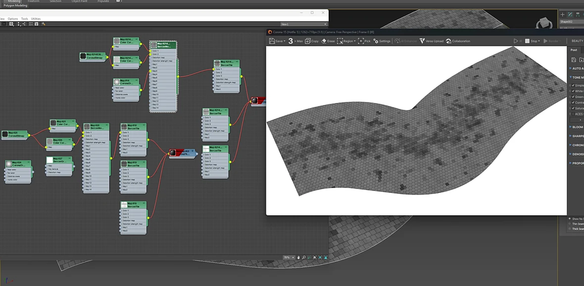

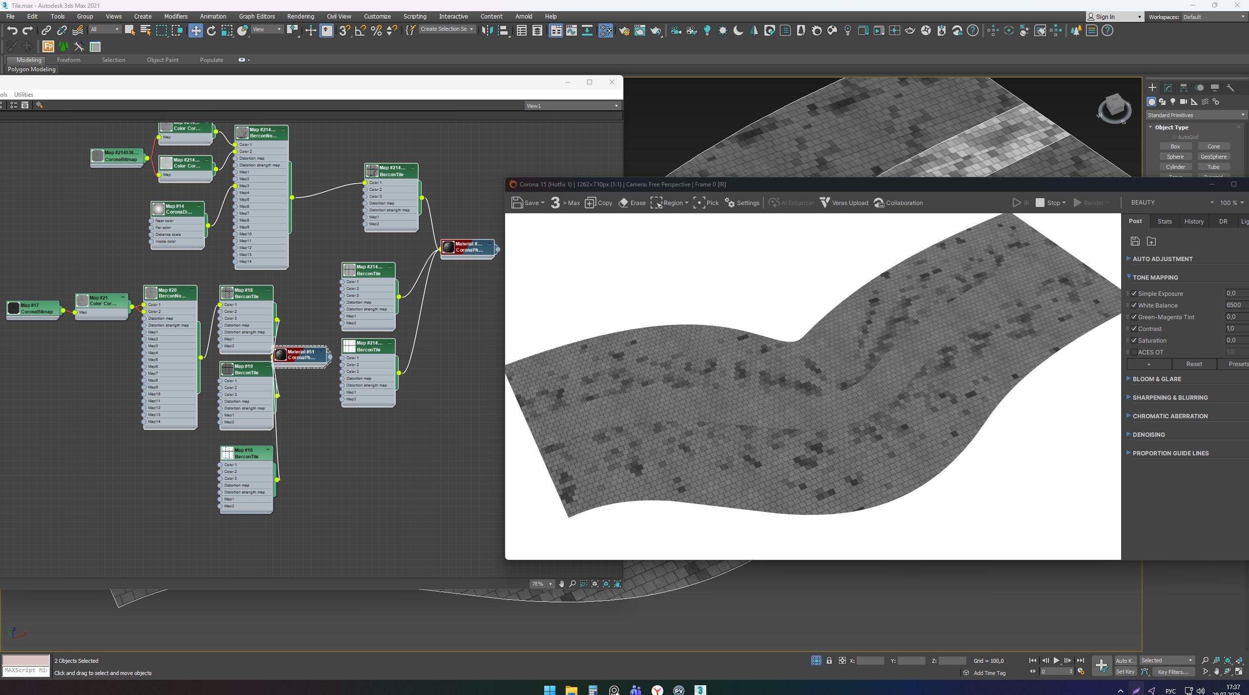

пробовали BerconMaps ?
я сделал примерно как вам нужно, там можно градиентом разноцветно плитку делать

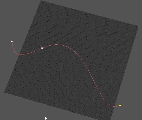

и всё таки с рейлом кажется это можно решить. я начал ковырять
https://disk.yandex.ru/i/19qoX2h88KmUUw
добавляю - не. чисто через рейл, градиент от сплайна не получить. это надо прикручивать сторонние костыли и из коробки работать чисто через рейл не будет... а жаль.
