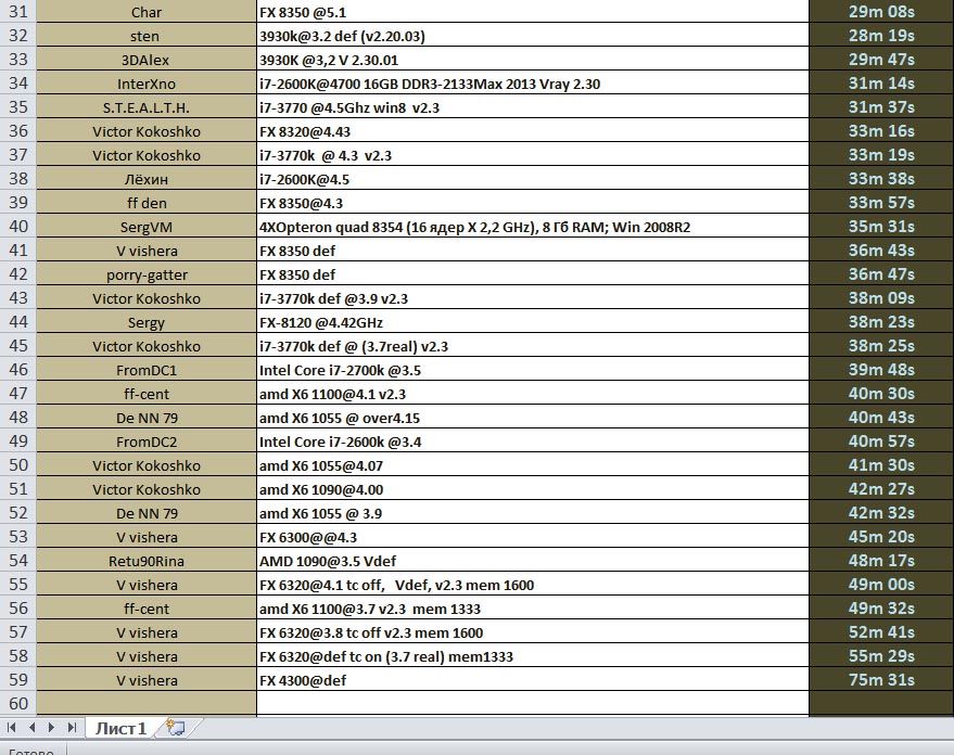

Обновление 10 октября 2014ТАБЛИЦА результатовhttp://diasarnaat.blogspot.com/p/21.html Универсальная сценка LDR тест производительности CPU в связке макс вирей Как всегда, просьба рендерить "как есть" - открыли, - нажали рендер - ничего не меняя И там же, в пункте 3,Для энтузиастов - рендер ферм по рекомендациям 3Дящихся ещё более тяжёлая сцена LDR FARM NEW - Легкая сцена "минутка"LDR easy - для проверки производительности в пробах или просто быстрого теста макса-врея Сцена "минутка"- процессоры i7 3770k и FX 8350 - по умолчанию одинаково рендерят её за 60 секунд[/img] ПАКЕТ ТЕСТОВ ПОД VRAY 2.40.03 max 2013http://yadi.sk/d/5F9675kV34LNzhttp://4.bp.blogspot.com/-56fcXNp7vPg/UrPwImnXY-I/AAAAAAAADFs/77uURYKftQQ/s1600/LDR1.jpg

Спасибо - продолжу танцы с бубнами, в общем удалось получить такой результат
Итак, имеем 13м 3сек
шина 220, множитель 20, частота 4.4 - напруга 1.35v
Но!
- 3 кулера 120 (вместе с cpu)
- открыт корпус и стоит бытовой вентилятор 30см
Короче систему надо менять полностью, охлад, БП -
вот подумал - не продать ли всю свою ферму - сборку из 3х компов, чтоб уже пичкать этого дракона по - новой..
А сборка у меня такая - интересно, кого то заинтересует? ПРОДАЖА - подробности в личку
3 компа, оптимально заточенные под - макс- врей
Настроен сетевой рендер - ну и всё что надо, 2 сетевые для интернета на одном, TV tuner c захватом аналога,
saund blaster live - для клавишников,
1 На базе i7 3770k @4.2 - НОВЫЙ
2 AMD 1090 @ 3.5 проверенный в боях - результаты в тестах
3 AMD 1055 @ 3.5 проверенный в боях - результаты в тестах
LDR на этих частотах
Разгонялись и больше, см тесты в таблицах
но предпочитаю штатные напряжения с небольшим разгончиком, тихо как мышь, стабильно как танк,
комфорт работы - видяха Radeon 6850,
скорость рендера
3dr LDR на этих частотах - 5м 46s
3dr LDR FARM на этих частотах - 14m 58s

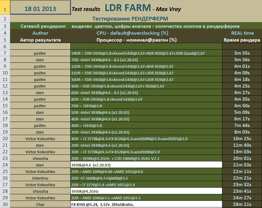

LDR
v2.20.03
7DR intel 3930k(turbo boost 3800)
4m50,8s
7DR intel 3930k(turbo boost 3800) + xeon E5430(8 core)(2,67 GHz)
4m35,2s
7DR intel 3930k(turbo boost 3800) + xeon E5430(8 core)(2,67 GHz) + i7 920 (2,67 GHz)
4m25,2s
7DR intel 3930k(turbo boost 3800) + xeon E5430(8 core)(2,67 GHz) + 2DR i7 920 (2,67 GHz)
4m18,1s
7DR intel 3930k(turbo boost 3800) + xeon E5430(8 core)(2,67 GHz) + 3DR i7 920 (2,67 GHz)
4m8,8s
7DR intel 3930k(turbo boost 3800) + xeon E5430(8 core)(2,67 GHz) + 4DR i7 920 (2,67 GHz)
4m0,9s
7DR intel 3930k(turbo boost 3800) + xeon E5430(8 core)(2,67 GHz) + 4DR i7 920 (2,67 GHz) +core2quad(4core)(2,67 GHz)
3m59,1s
7DR intel 3930k(turbo boost 3800) + xeon E5430(8 core)(2,67 GHz) + 4DR i7 920 (2,67 GHz) + 2DR core2quad(4core)(2,67 GHz)
3m55,6s

4DR intel 3930k(turbo boost 3800 MHz)
7m44,6s
частоту показывает 3800 МГц каждого
Сообщений: 7130
Ну ладно прийдеться и мне дополнить:
7DR intel 3930k @4.5-4.6 32Гб
Win7x64 vray 2.20
LDR FARM - 3 мин 56 сек (сам рендеринг кадра был 3 минуты)

Кстати пока была возможность - прогнал на 4 компах
4DR = i7 3770k@4.3 +FX 8320@4.3 +amd1090@3.9 +amd1055@3.9 = 10m 25c___________ LDR FARM
HT - иссессно, ток у i3770.. Результат, более чем, при демократичной цене.
не случайно фермы на базе честных 6 ядер феномов, как видно из результатов, имеют самое низкое падение линейности при увеличении кол-ва CPU...
так же ведут себя "честные" 4 ядра в core i5 -
-да только 3 ноды i5 - дороже 2 нод amd 6 в 2 раза - при почти равной отдаче.

Сообщений: 7130
8DR intel 3930k @4.55 32Гб
Win7x64 vray 2.20
LDR - 1 мин 38 сек

Сообщений: 1424
Київ
poi9m - да нет, с линейностью и здравым смыслом всё ок, это же LDR - а не LDR FARM...
1- 486 cек время одного 3930,
2 - в чистоте и при точно подобранном "timebacket" - по моим расчётам время не могло быть быстрее 1м 15сек + плюс потери на минимизацию доступа(а здесь можно и до минуты посеять)
Там есть нюансы.
96 ядер - хорошая кратность.
И потом sten - всегда точен и вполне мог свои тачки выстроить "смирно!"
Так что LDR - 1 мин 38 сек - на 8 этих нодах - вполне.
Появится маэстро - уточним...
Мне вот что весьма любопытно - эти же 8 нод - но на 48 ядрах (без ht) - за сколько рендернут...
