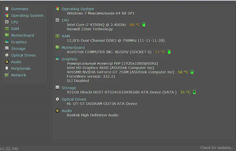

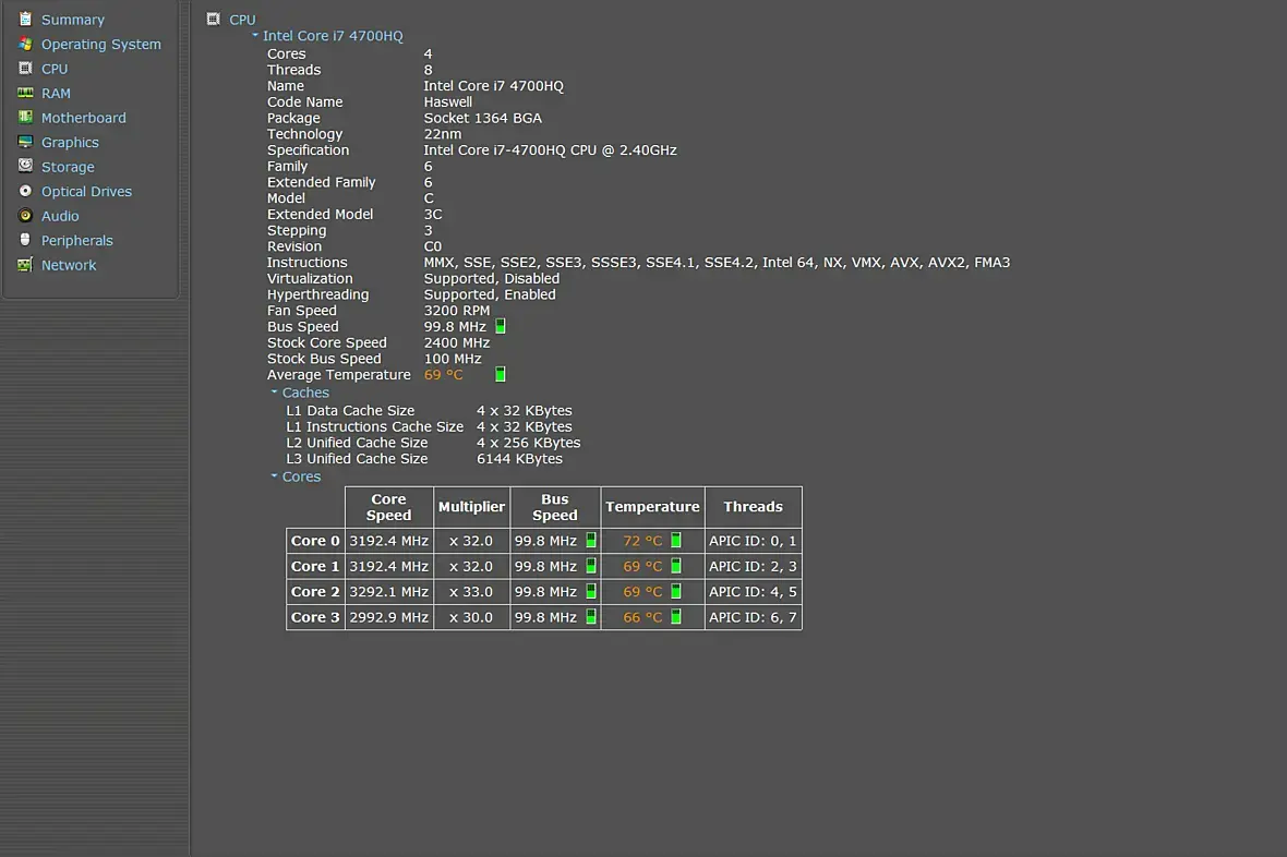

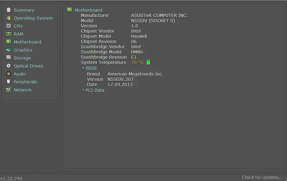

Добрый день! Ноутбук Asus n550jv. Поддерживаемые ноутом типы памяти: DDR3-1066, DDR3-1333, DDR3-1600 SDRAM. Был докуплен модуль памяти CRUCIAL CT102464BF160B DDR3L на 8Гб с частотой 1600. Память встала нормально, соображает с ней ноут быстрее (он и до этого неплохо справлялся, но мне то захотелось БОЛЬШЕ). Теперь при работе приложений, которые ранее использовались без особых проблем, он начинает греться гораздо сильнее прежнего. При включенном максе, даже без рендера, материнская плата нагревается выше, чем на 80 градусов, процессор тоже горячий, но меньше. Комп греется даже если проц загружен менее, чем на 10% (температура на скрине при работе одного гуглхрома). Такое начало происходить сразу же после замены модуля памяти. Кто-нибудь сталкивался с подобной проблемой, знает, в чем может быть причина? Страшно за ноут, но чтобы работал быстрее все-таки хочется. З.Ы. Я пока далековатый от компов человек, поэтому не могу соориентироваться, какие еще данные можно привести

Спасибо за ответ.Чтобы поменять плашку, достаточно было открутить крышку ноутбука, так что вряд ли я что-то умудрилась сломать там. Попробовала вынуть новую плашку и вернуть старую, да, разницы в температурах нет при одной и той же работе, однако температура все равно очень высокая. Хз, может, замена памяти заставила меня более внимательно отнестись к состоянию ноута на какой-то момент, но все-таки он никогда не был таким горячим, как сейчас. Термопасту меняли пару месяцев назад, пыли нет.В общем, надо нести в сервис.
