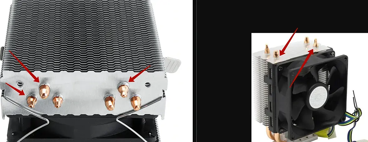

Что то типа этого. https://ru.aliexpress.com/item/32878021500.html?spm=a2g0v.search0604.3.6.386a5253D5AYD3&; ;ws_ab_test=searchweb0_0%2Csearchweb201602_6_10065_10068_319_317_10696_453_10084_454_10083_10618_10307_10301_537_536_10059_10884_10887_321_322_10915_10103_10914_10911_10910%2Csearchweb201603_55%2CppcSwitch_0&algo_expid=be2c58e9-497f-44f6-b7a6-0b309257fa69-3&algo_pvid=be2c58e9-497f-44f6-b7a6-0b309257fa69&transAbTest=ae803_3
Скорей всего опоздал. Но на будущее всё равно расскажу. Наличие трубок ещё не означает нормальную работу. Трубки то тепло отводят, но в китайских как раз и становится вопрос именно отвода тепла от трубок к радиатору. Вот тут на картинке видно, что даже в бренде бюджетном трубка плотно сидит к радиатору. А в китае видна плохая запрессовка. Даже не скрывают smiley-biggrin.gif
Я уже молчу о том, как они там примыкают к другим слоям радиатора. И вопрос даже не стоит к шумному вентилятору. Именно в этом моменте.
И да. Видел китай с достаточно неплохой прессовкой к радиаторам. Но и цена заметно выше.
В дорогом бренде всё то же самое ведь, но разница не только в бесшумном вентиляторе, как думают многие. Там уже идёт впайка трубок в радиатор.
