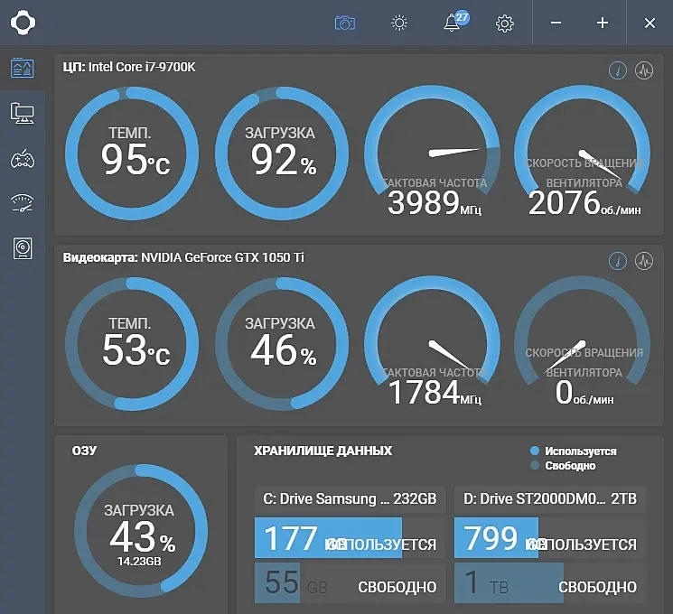

 Добрый день народ,
скажите если при рендере процессор достигает 99 градусов,
пыли нет,вертушки крутятся,
это сильно критично? но больше 99 не поднимается
На сайте c 17.01.2017
Сообщений:
World
Вооще это много, на ощупь корпус реально горяч? Пробовали другие программы по измерению? На вашем графике не понятна именно текущая темпераратура..Сила тока в градусах измеряется? smiley-crazy.gif

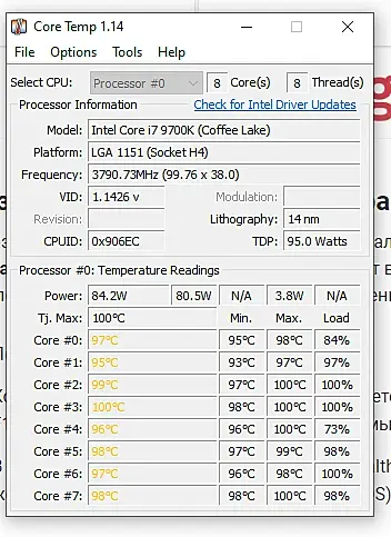

Это очень дофига. Либо контакт с основанием кулера плохой, либо проблема в термопасте между кристаллом и крышкой. Мейби скальпирование решит проблему.

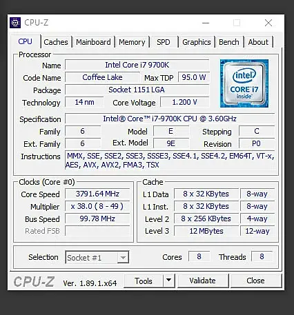

Да мать наверное напряжение завысила. По вашему скрину у вас VID 1.45V на максе (это может быть всплеск на ядро). В инете поменьше 01, 02.
Выложите скрин CPU-Z при стресс-тесте.

Цитата Rebate:
Да мать наверное напряжение завысила. По вашему скрину у вас VID 1.45V на максе. В инете поменьше 01, 02.
Выложите скрин CPU-Z при рендеринге.
Это на визе 3.8? Походу у вас троттлинг. Перегрев.

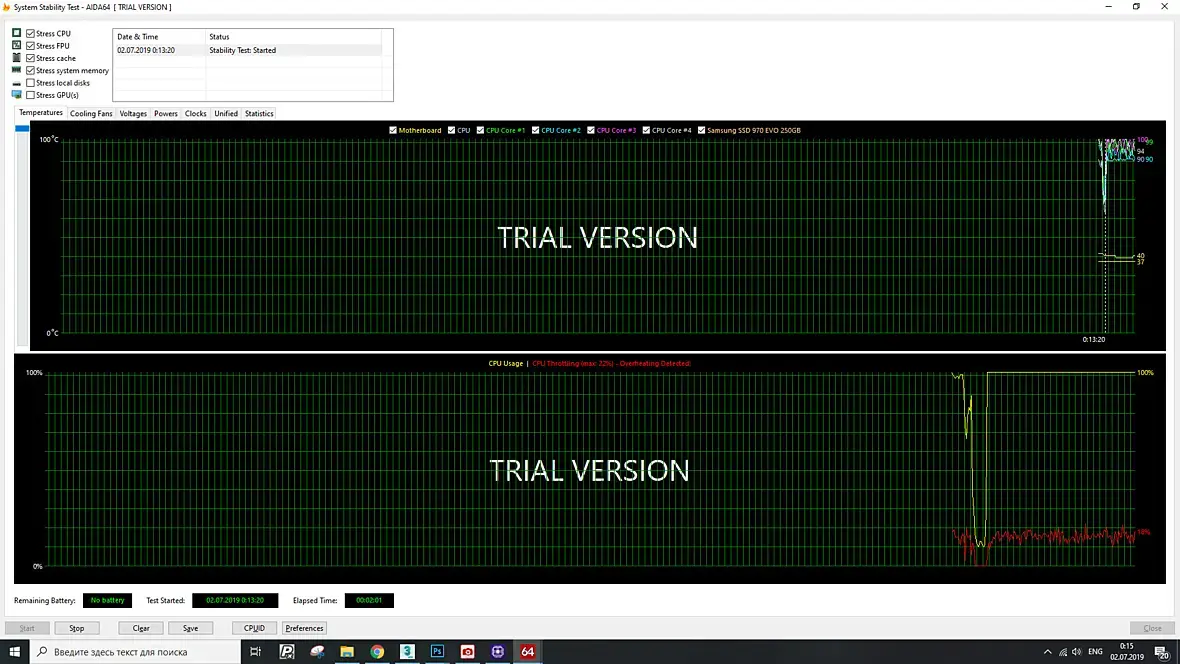

Запустите стресс AIDA64, она должна на картинке показать просадку.
Выполните все рекомендации из гугла при троттлинге. Я всегда после сборки первым делом делаю системе андеравольтаж. Нахожу минимальное рабочее напряжение. Практически на любой материнки можно уменьшить рабочее напряжение. Некоторые матери много набрасывают.
