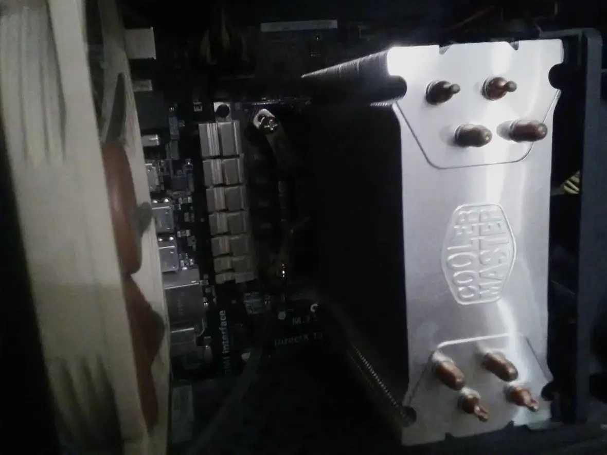

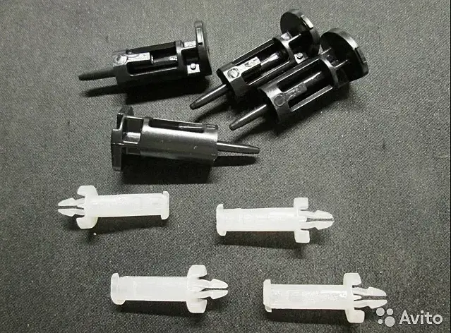

не совсем так , у меня просто крепления расшатались и радиатор теперь плотно к процу не прилегает. Только вчера заметил , хорошо ничего не спалил...
Сообщений: 17164
Бывает, что пластик на этих клипсах трескается. Можно легко поменять, сняв с другого. В общем, лучше их не выкидывать на будущее.

А можно ничего не брать и наколхозить болтовой зажим вместо пластиковых пистонов. Пружинка + 2 шайбы-изолятора и болтик с гайкой. Рублей в 100 уложитесь. Вместо пружинки можно использовать мягкую резинку, силиконовую прокладку и тп. с шайбой, шоб не раздавилась.

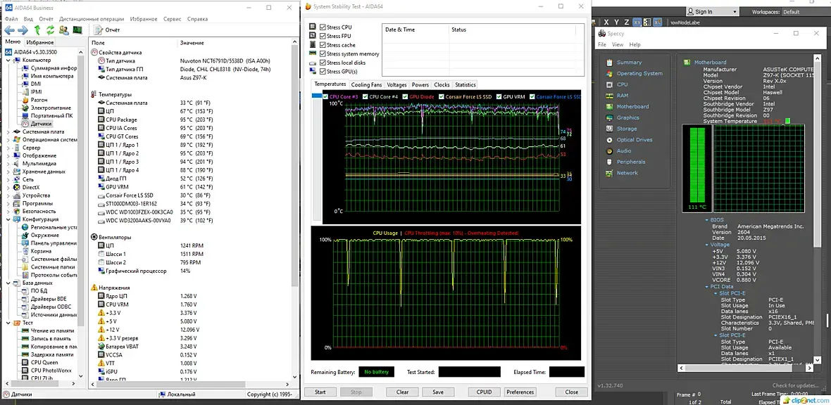

Привет ребята. Последнее время стал раз в неделю (может чаще) синий экран прилетать. Я решил проверить нет ли перегрева. И столкнулся с тем, что разные программы показывают разные показатели.
Во время рендера, к примеру, AIDA показывает что материнка разогрета на 33 градуса, а Speccy показывает, что материнка разогрета на 111 аж. Потом АИДА показывает что процессор разогрет на 67 градусов, хотя каждое ядро достигает сотни если по отдельности. Скрины:
В связи с этим, вопрос:
Какая программа показывает реальные адекватные результаты по температурам? Хотя бы самые близкие к правде? А то их куча, фиг знает как и что вопще.
Ну и еще вопрос номер два - по этим графикам и цыфрам моему компу трындец, или ещё норм?

У вас 95° на ядре, оверхитинг, троттлинг. 1.268V. Разгонные напряжения.
Модель цп, кулера?

Вот в простое -
Процессор - 4790k, частота 4,4. Кулер - башня стандартная - радиатор и кулер сбоку дует на нем. Кулер мастер вроде 140мм, уже не помню точно.
Имеется тут проблема или нет? Пасту менять пора?
Модель кулера напишете. Простой не важен. А если у вас и 111° то и плату посадите.
У вас классический перегрев и троттлинг. Поздравляю. Проекты долго не рендерились случаем?

Цитата DoCentttt:
Рендерились экстерьеры. Модель уже не скажу, коробки нет, к сожалению.
Сфоткайте ракурсы.
Цитата DoCentttt:
частота 4,4
Вы сами разгоняли? Вон на скрине кор темп показывает 3995, то штатная частота.

Вы сами разгоняли?
Просто в биосе поставил профиль для XMP. От оперативки .
Вот на сайте я проверил - можно без водянки его использовать 4,4 частоту. Он у меня так при рендере только скачет, в основном на 1,5-2 - в винде поставил мин состояние и макс.
- https://ark.intel.com/content/www/us/en/ark/products/80807/intel-core-i7-4790k-processor-8m-cache-up-to-4-40-ghz.html
Старался все держать в пределе разработчиков, без лишних повышений, разгонов. Он же расщитан или как?
Цитата DoCentttt:
Да, штатный. Авторазгон стоит года как три по оперативке XMP так подняло до 4,4 при работе.
4.4 это буст на ядро. У вас на скриншоте показана частота 4.0, это номинальный режим работы
Рабочие напряжения в пределах 1.12-1.20 В.
