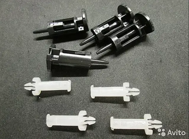

Сообщений: 17181
Бывает, что пластик на этих клипсах трескается. Можно легко поменять, сняв с другого. В общем, лучше их не выкидывать на будущее.
согласен , но мой отжил свой век)) он же даже не башенного типа , просто был в сток. комплекте с процом. Зашел на алиэкспресс , думаю прежде чем брать бренд за 3-4К , попробую китай за 1-1,5К за приятную цену с 6 трубками. думаю будет не хуже.

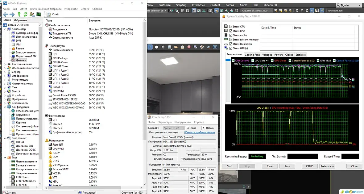

Привет ребята. Последнее время стал раз в неделю (может чаще) синий экран прилетать. Я решил проверить нет ли перегрева. И столкнулся с тем, что разные программы показывают разные показатели.

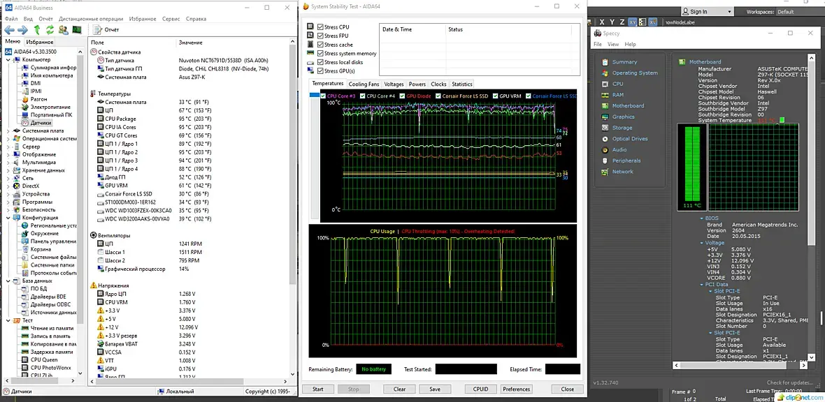

Во время рендера, к примеру, AIDA показывает что материнка разогрета на 33 градуса, а Speccy показывает, что материнка разогрета на 111 аж. Потом АИДА показывает что процессор разогрет на 67 градусов, хотя каждое ядро достигает сотни если по отдельности. Скрины:
В связи с этим, вопрос:
Какая программа показывает реальные адекватные результаты по температурам? Хотя бы самые близкие к правде? А то их куча, фиг знает как и что вопще.
Ну и еще вопрос номер два - по этим графикам и цыфрам моему компу трындец, или ещё норм?

У вас 95° на ядре, оверхитинг, троттлинг. 1.268V. Разгонные напряжения.
Модель цп, кулера?

Модель кулера напишете. Простой не важен. А если у вас и 111° то и плату посадите.
У вас классический перегрев и троттлинг. Поздравляю. Проекты долго не рендерились случаем?

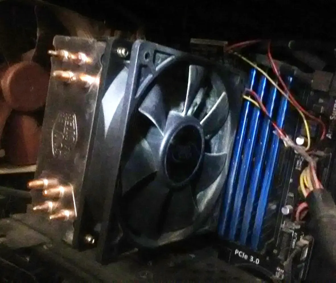

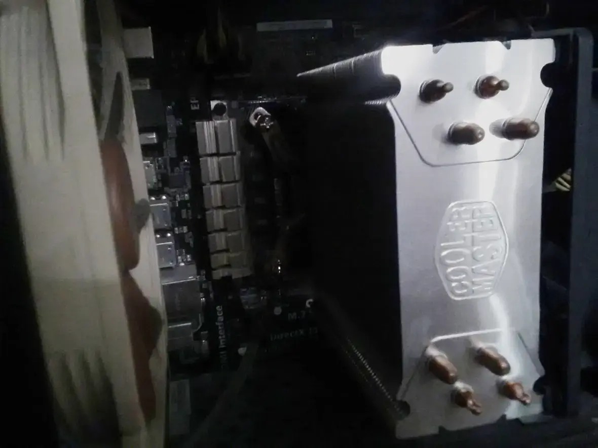

Сфоткайте ракурсы.

Кулер уже второй, не родной кулермастера. Deep Cool.

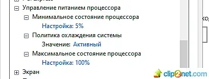

Вот на сайте я проверил - можно без водянки его использовать 4,4 частоту. Он у меня так при рендере только скачет, в основном на 1,5-2 - в винде поставил мин состояние и макс.
