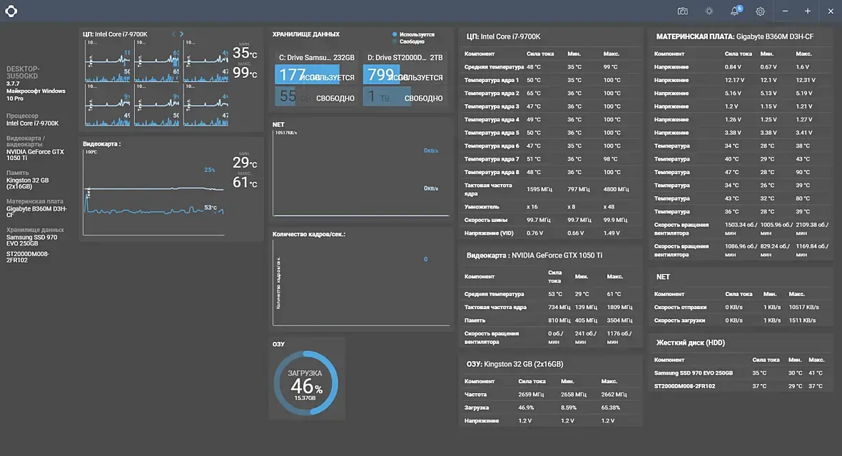

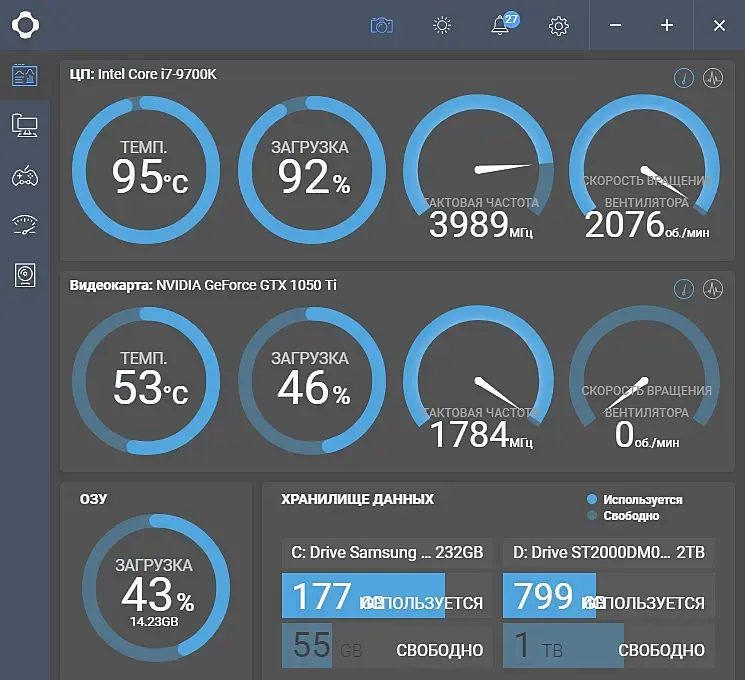

 Добрый день народ,
скажите если при рендере процессор достигает 99 градусов,
пыли нет,вертушки крутятся,
это сильно критично? но больше 99 не поднимается
На сайте c 17.01.2017
Сообщений: 1035
World
Вооще это много, на ощупь корпус реально горяч? Пробовали другие программы по измерению? На вашем графике не понятна именно текущая темпераратура..Сила тока в градусах измеряется? smiley-crazy.gif
вроде не горячий корапус

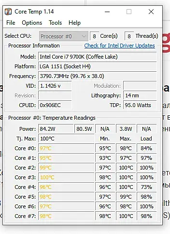

Это очень много
На сайте c 17.01.2011
Сообщений: 335
Это очень дофига. Либо контакт с основанием кулера плохой, либо проблема в термопасте между кристаллом и крышкой. Мейби скальпирование решит проблему.

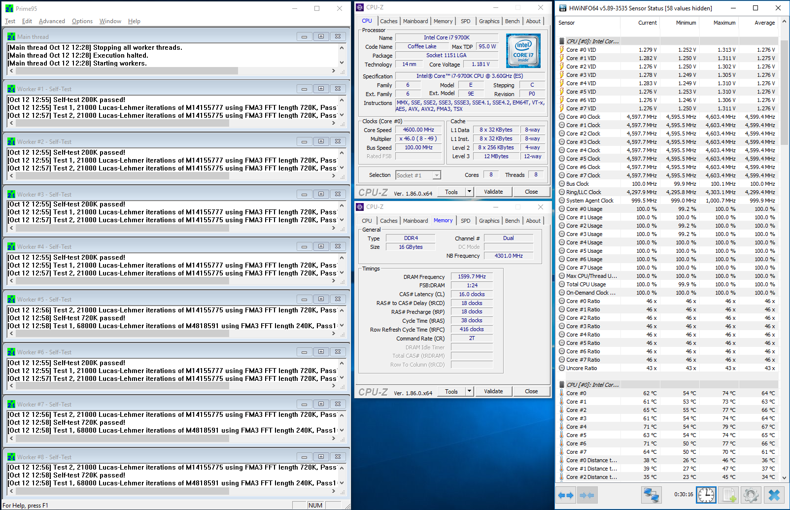

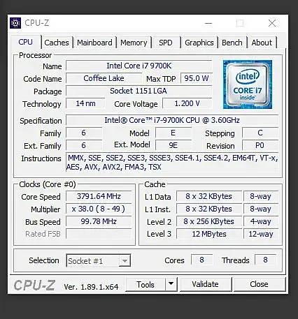

Да мать наверное напряжение завысила. По вашему скрину у вас VID 1.45V на максе (это может быть всплеск на ядро). В инете поменьше 01, 02.
Выложите скрин CPU-Z при стресс-тесте.

Цитата Rebate:
Да мать наверное напряжение завысила. По вашему скрину у вас VID 1.45V на максе. В инете поменьше 01, 02.
Выложите скрин CPU-Z при рендеринге.
Сообщений: 3994

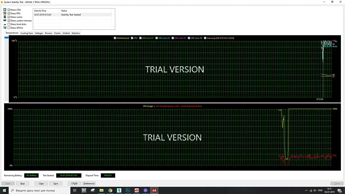

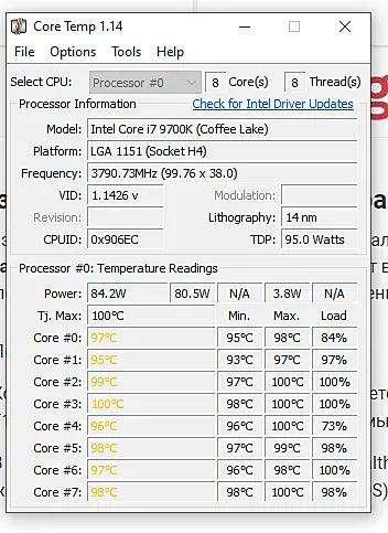

Это на визе 3.8? Походу у вас троттлинг. Перегрев.
Запустите стресс AIDA64, она должна на картинке показать просадку.
Выполните все рекомендации из гугла при троттлинге. Я всегда после сборки первым делом делаю системе андеравольтаж. Нахожу минимальное рабочее напряжение. Практически на любой материнки можно уменьшить рабочее напряжение. Некоторые матери много набрасывают.

Нормально) у меня на работе проц тоже так греется. intel i7-4790

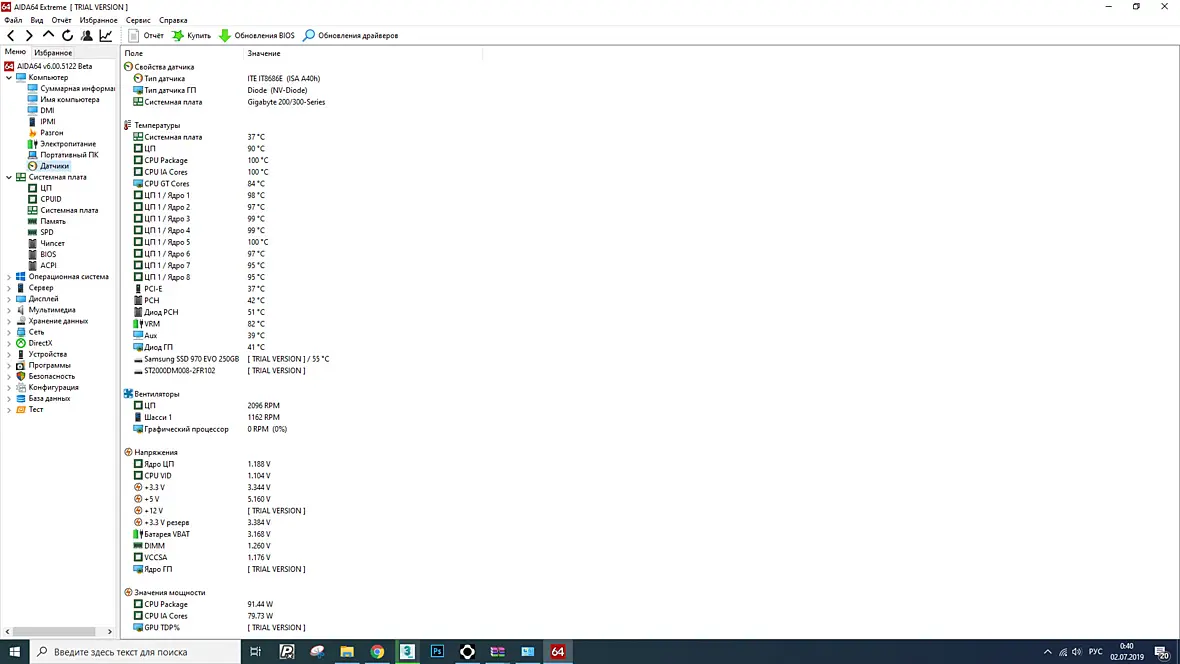

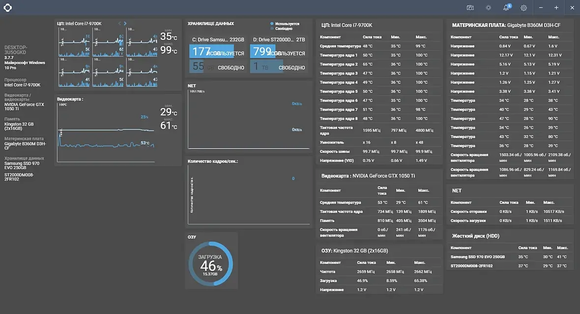

Оу, автор, у вас мать же голая... У вас такая?
В разных прогах посморите температу VRM аля HWiNFO64, AIDA.
Автор, вам не повезло, это не просто VRM, это vrm у Гигабайт, звезды сошлись. Готовьтесь к покупке радиаторов с али или к новой материнке.
да,она самая

Как же вы выбрали мать за 5к без радиаторов к 9700K? )) Обзоры наше всё...
Откройте дверцу корпуса, найдите вентилятор помощнее в комнате и направьте на VRM, если троттлинга не будет при визе, это оно. Если всё как было, начинайте по порядку читать мануал, снижать напряг, перемазывать пасту, перекручивать кулер, искать радиаторы на VRM, покупать термоклей, клеить куски алюминия и т.п.
P.S. 82° немного, всё же прогоните с открытой дверцей и вентилятором, если не прокатит... по списку.
