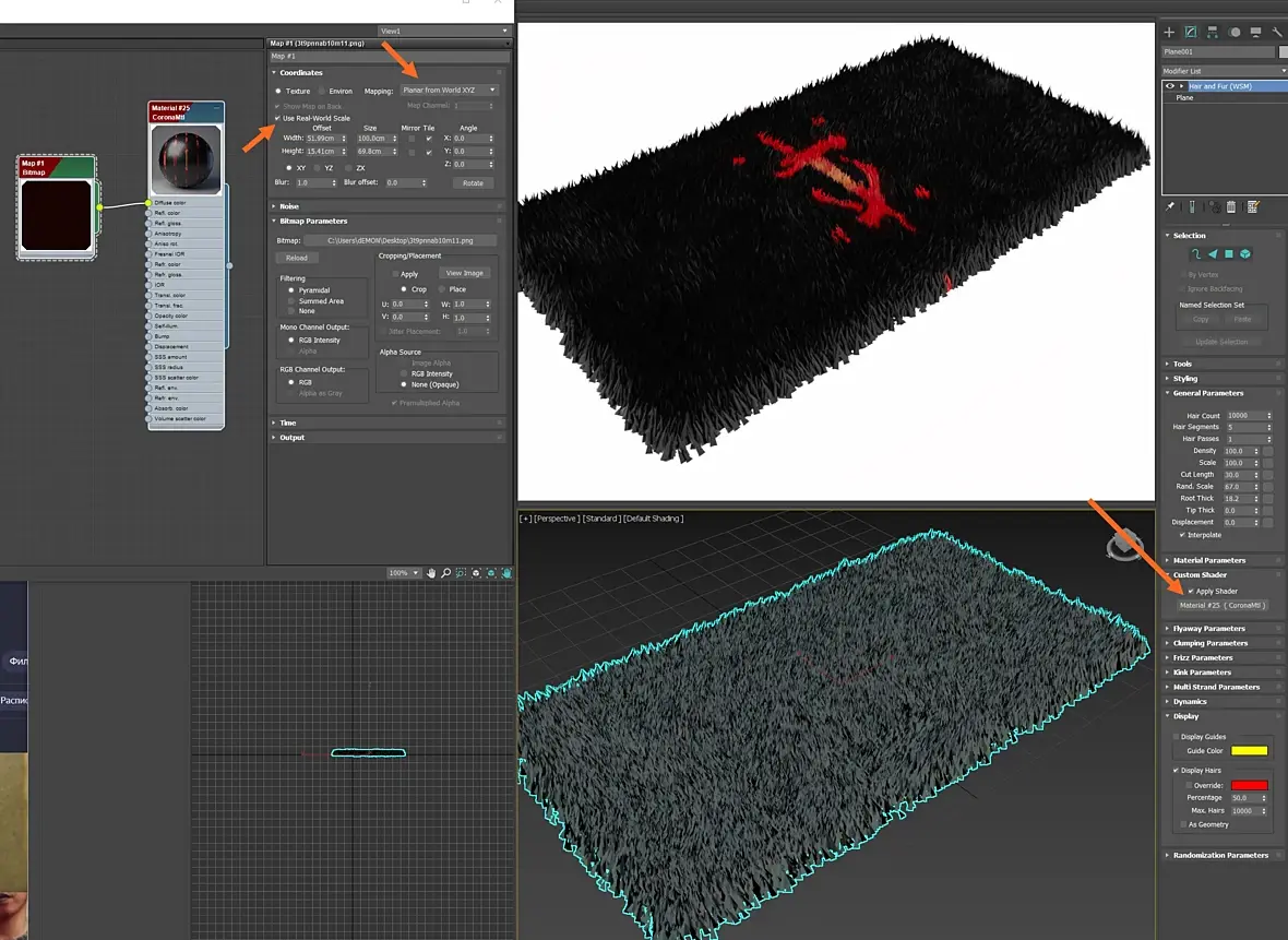

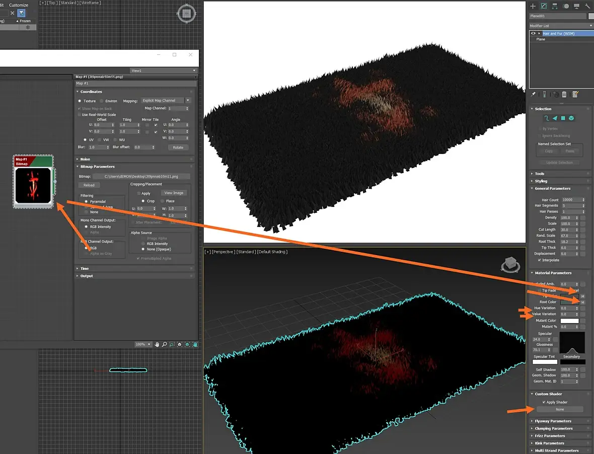

конкретно какая задача, у короны ограничение для этого модификатора, либо с заморочками либо орнатрикс.
заморочки, можно через ворлд скейл покрасить но там текстуру сложно куда надо натянуть и будет только сверху проецироваться, для ковров годится, другой способ в кончики цвета засовывать но тогда рендер будет намного дольше

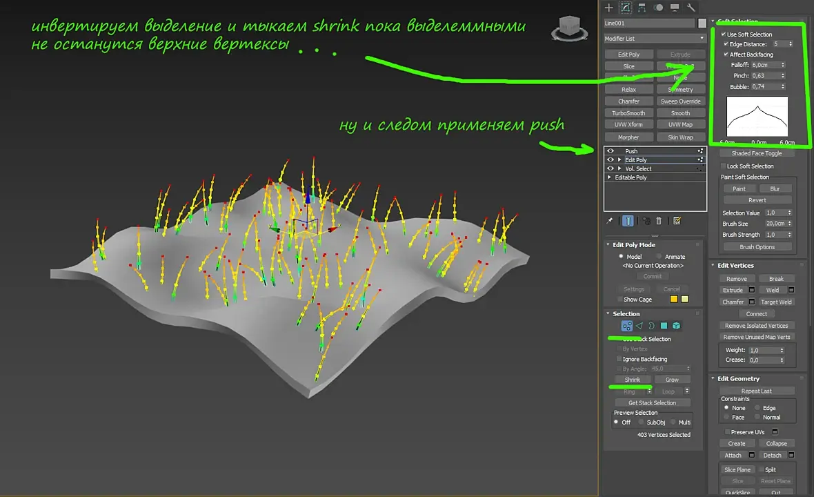

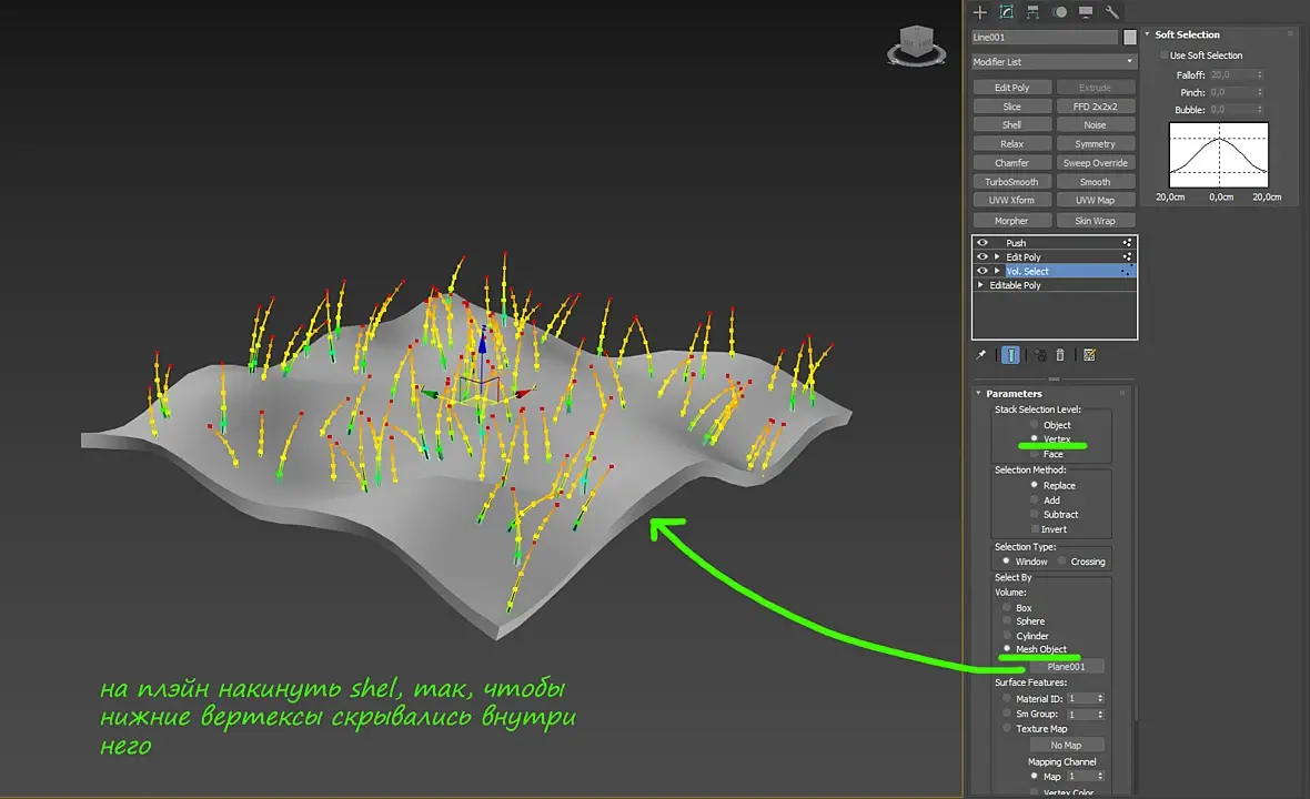

Наверное, немного извращённо, но выходила из положения Push'ем после конвертации в Меш, потом опять конвертация в Меш, а все верхние вершины просто коллапсила - получила искомый ноль в Tip Thick'е.
Но речь идёт об усах на нюшке кота. Если речь будет идти о меховой шкуре, наверное, такой метод точно будет грустным.
Хотя, встречный вопрос - как выделить все вершины на неровной меховой поверхности, чтоб их автоматически сколлапсить по их индивидуальным векторам роста, чтоб они не все в пучок собрались? Самой было бы полезно и интересно знать ответ, если он есть..

Можно попробовать так, если разница длинны волос незначительна:
наверняка можно и через скрипты какую то зависимость создать параметров толщины и длины, если, допустим перегонять волосы в сплайны, а не в мэш.
