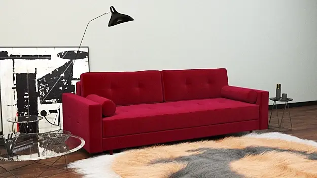

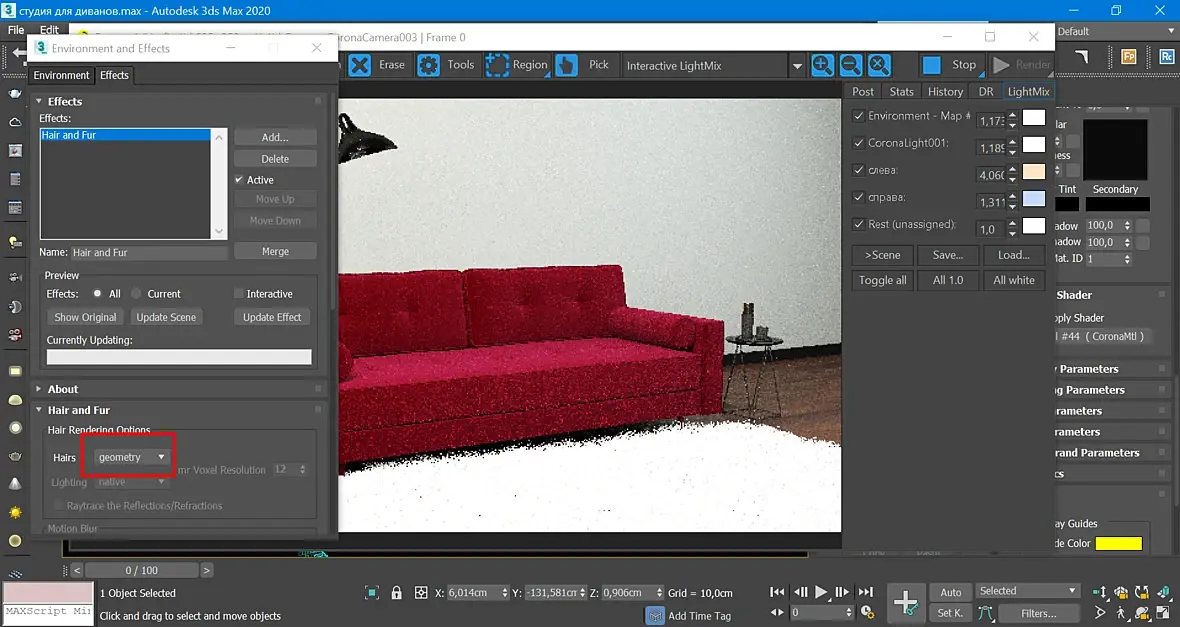

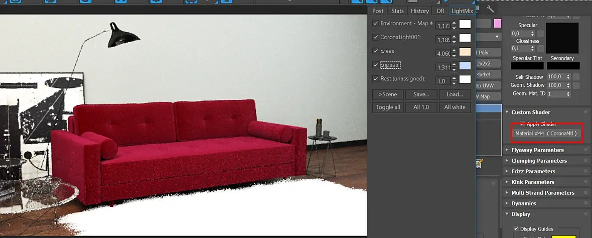

вот тест текстуры которую я впихнул сюды
но эта какащка никому нафиг не надо, ибо реально она выглядит вот так

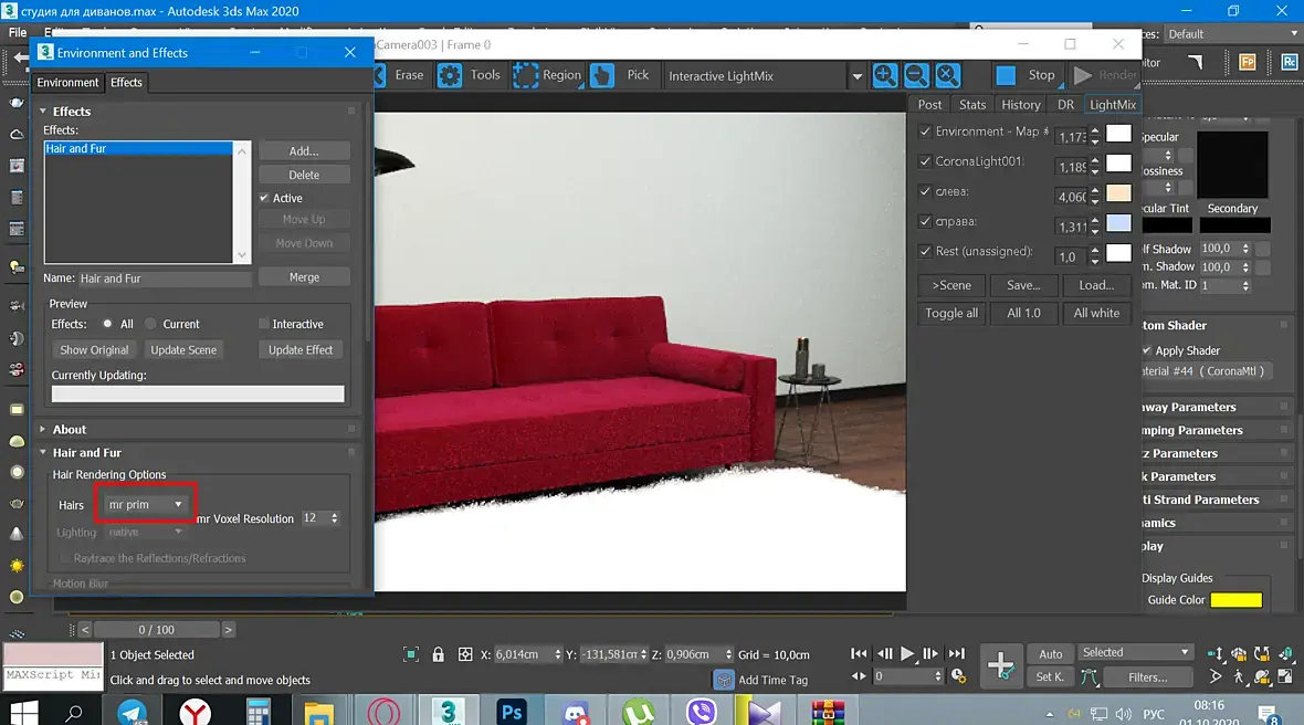

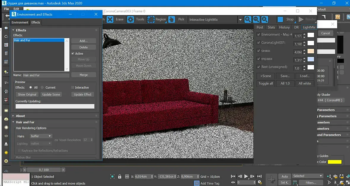

а на рендере как видите цвета абсолютно другие, не смотря на то что я убрал полностью какие либо отражения это не дало никакого результата. Потому что работает оно в короне через опу,  и всем своим видом оно мне говорит что корона это не лучшая штука в которую фур можно засунуть
ПОэтому внимание вопрос, как назначить короновский материал на фур?
ДАлее берем бубен и погнали дальше

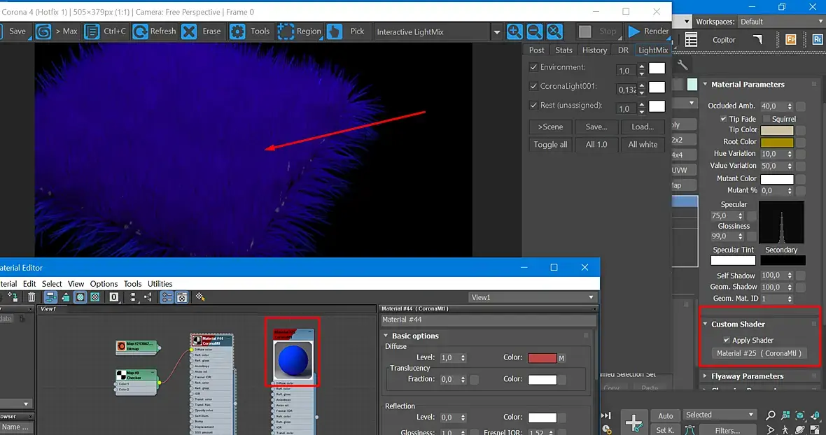

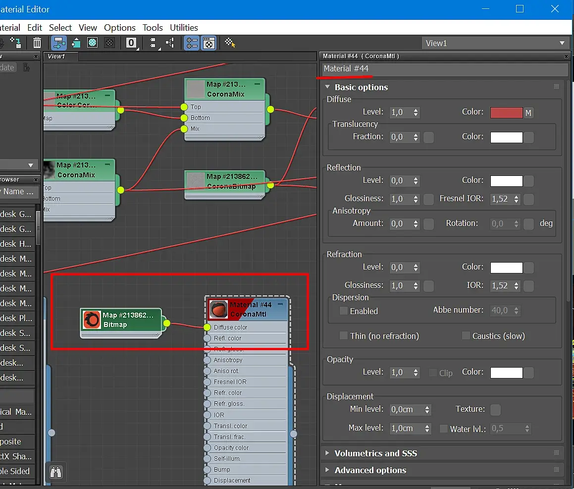

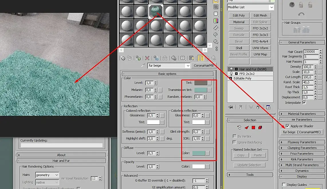

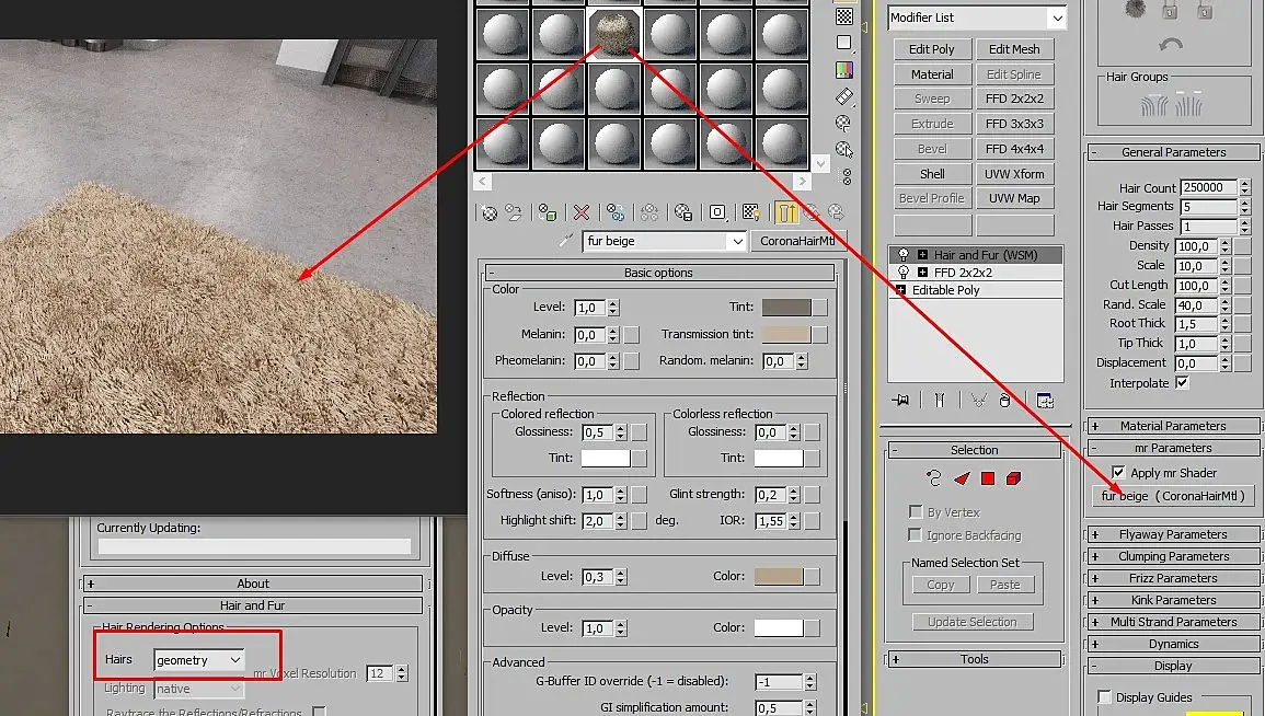

Чтобы умники мне тут не умничали и не говорили типо" Это у тебя руки из опы растут, корона Круть" я буду делать скрины всего что делаю
шикарно правда? и шейдер не пашет...

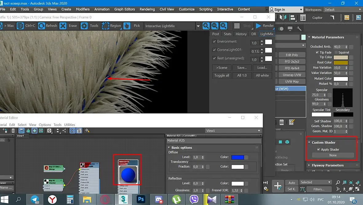

ах да чтоб никто не сомневался что материал назначен на геометрию

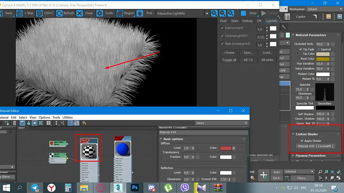

далее попробуем по старинке
и что? а нифига! То что работает для вирея не работает для короны
Ой с этим тоже не пашет.. Хм... осталась еще попытка...
и так тоже не пашет... Хм...

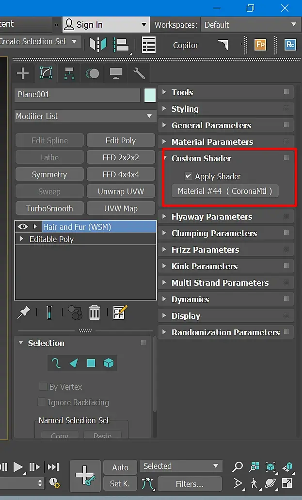

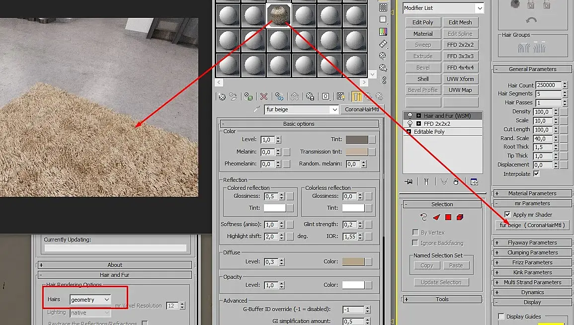

Что в короне, что в вирее фур работает одинаково, так что не надо говорить на сколько вы не любите корону, на столько же вы не знаете настройки фура, и точно плохо искали. И изначально фур и был в вирее, просто вы на него внимания не обращали. И да курсы для чайников, элементарно, просто не там значит искали http://romaneusblog.blogspot.com/p/hair-and-fur.html
А материал назначается тут http://prntscr.com/ur0gxw, опять, значит не пробовали даже методом тыка.
На сайте c 18.09.2016
Сообщений: 2633
Украина, Запорожье
Да ты шо чувак? Ты серьезно чтоли? Я же тебя сейчас заклюю.
А вот это шо такое? Это не оно чтоли? Ты мне тут найди mr Parameters. Просил же не умничать.
