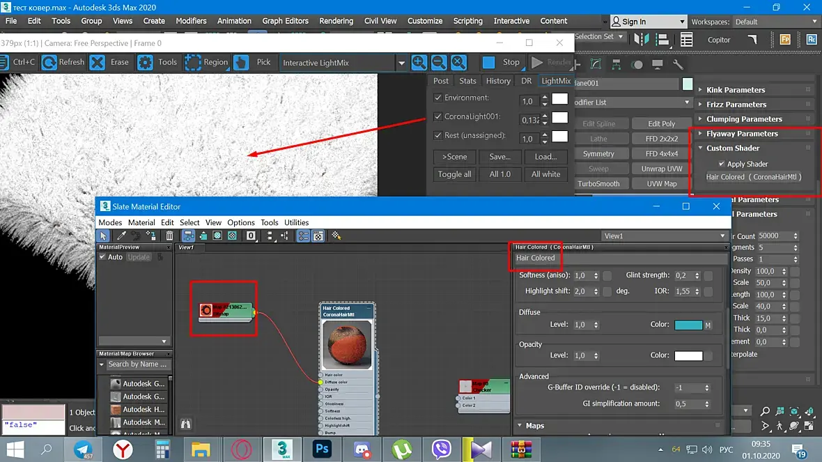

наложил текстуру получил вот это
а вот и Hair
иии?

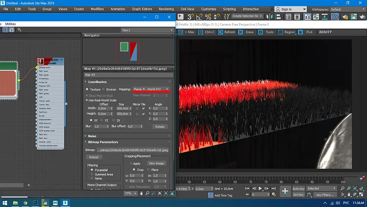

Алан. в короне не работает битмап в хэйр мате. если надо битмапу, то есть один способ, костыльный, но есть:
беда только в том, что назначая WorldXYZ координаты для битмапы, ты заколебаешься плэйном ловить  текстурку.

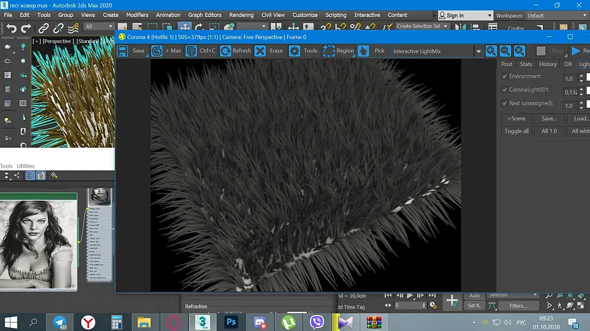

Хэйр материал принципиально не возьмёшь? Там есть слот диффуза, мож прокатит?
нет Ехат, не прокатило. Ну ка ты попробуй, может это у меня версия крякнутая и глючная. Может с максом что то не так. Все тоже самое но не работает. Попробуй, мне интересно, вот будет прикол если у тебя запустится.

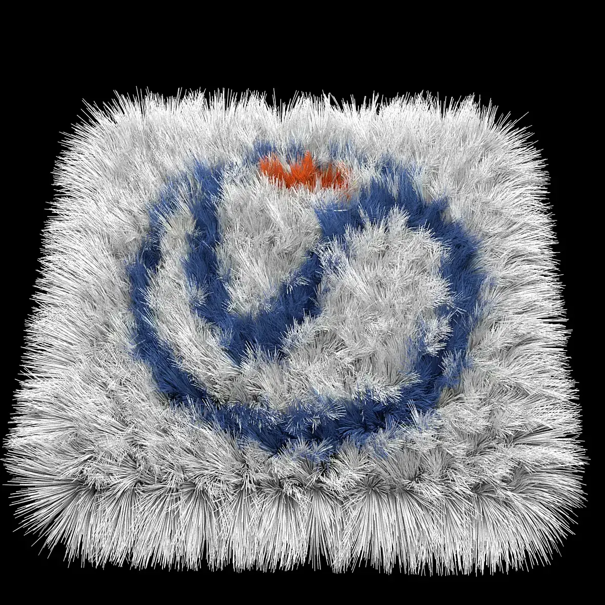

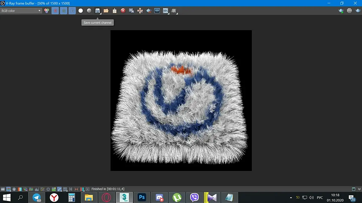

Ну и разумеется после всего сказанного я не могу поступить иначе
1:11 на рендер в 1500...
Никакой короне и не снилась такая скорость. Рендерил брутфорсами.
ну разве вирей не няфка?
Вот так вот ребятки. Победителем сего конкурса оказался Миднайт, единственный человек который сегодня показал что у него есть знания. Ну и Yehat немного отличился своим предложением hair, хотя оно всеравно не решило вопрос с текстурами. Но всеравно человек старался, тестил. Поэтому спасибо ребята.
Остальным же как утешительный приз за умничанье -  большой чупачупс на палочке
бай бай ребятки)

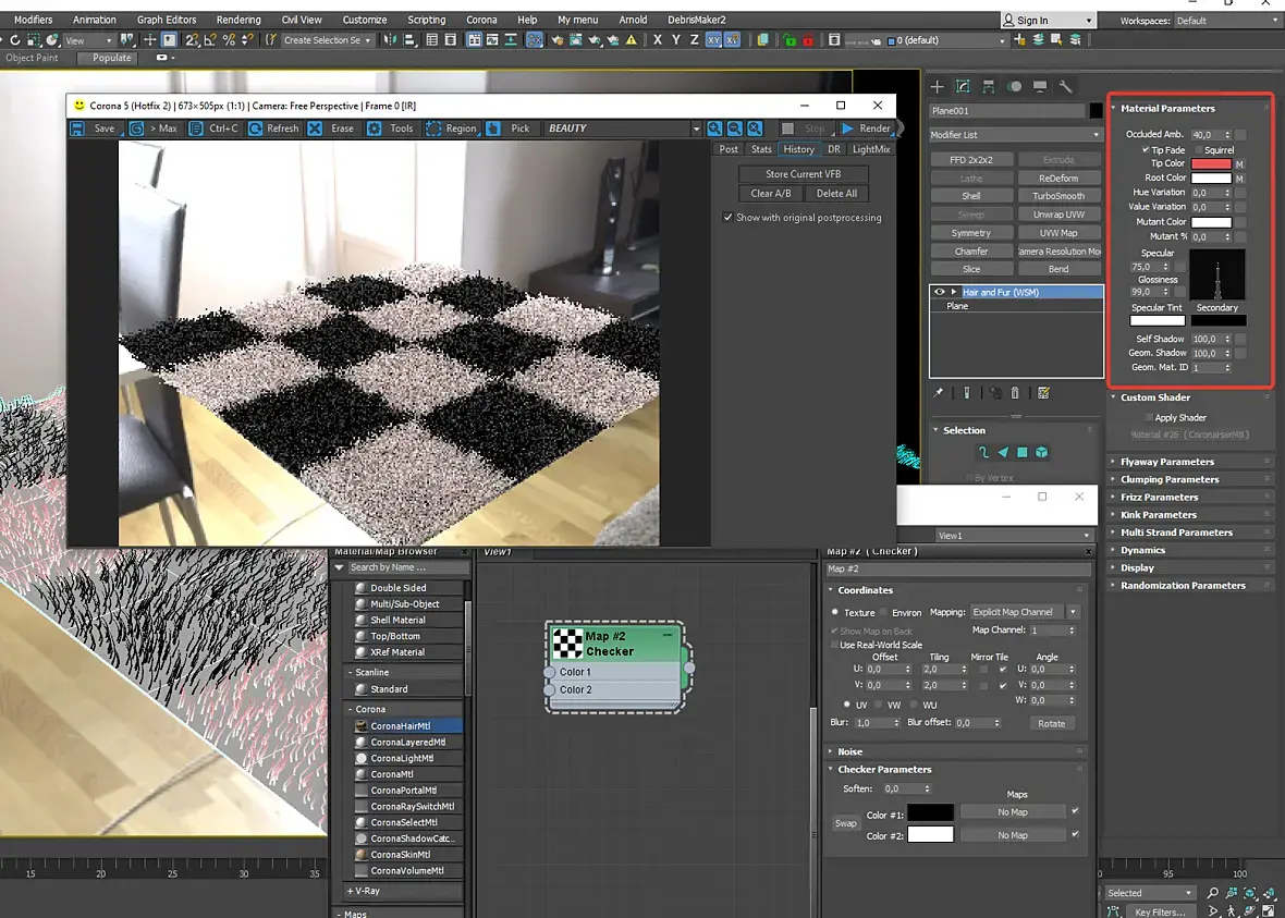

На сайте c 29.10.2013
Сообщений: 291

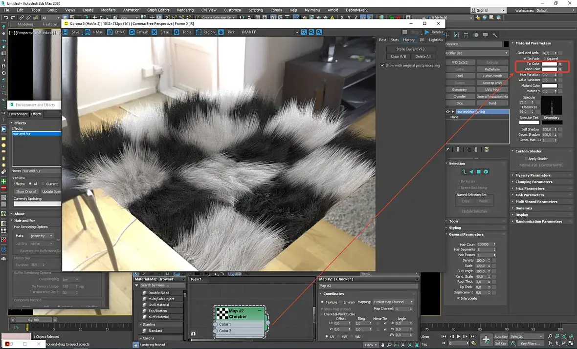

может так? хз насколько это правильно)
не знаю что за чел, но может он что то знает)) и еще нашел на форуме короны, только этот способ как я понял привязан к мировым координатам
https://www.youtube.com/watch?time_continue=5&;v=1DvGMqGh4fw&feature=emb_logo
Да главное, что работает. Только, блин, при перемещении ковра надо текстуру за ним возить. Мой способ канеш в сто раз проще - просто конверт в геометрию )))
делал так я, да работает но контроль почему то текстура светлее чем она есть.
Ехат, я тоже так делал но это не то что нужно. Как бы коврик в 50кк полигонов это не очень приятно
Сообщений: 291
не, это два разных способа, на скрине просто картинку в tip color и root color добавил, а в видео это как раз  чел показывает другой способ с мировыми координатами
Цитата AlanSesarskiy:
попробуй покрутить эти параметры, вот этот же ковер, только поменял цвет в tip color и не смотря что там текстура, ковер начал отдавать в красный
я знаю, но сам материал Hair and Fur не очень хорошо работает с короной. Поэтому хотел обычным но это невозможно в новых версиях короны. ПОэтому буду возвращаться на вирей. Я его больше люблю. Тем более новая версия уже скачана)

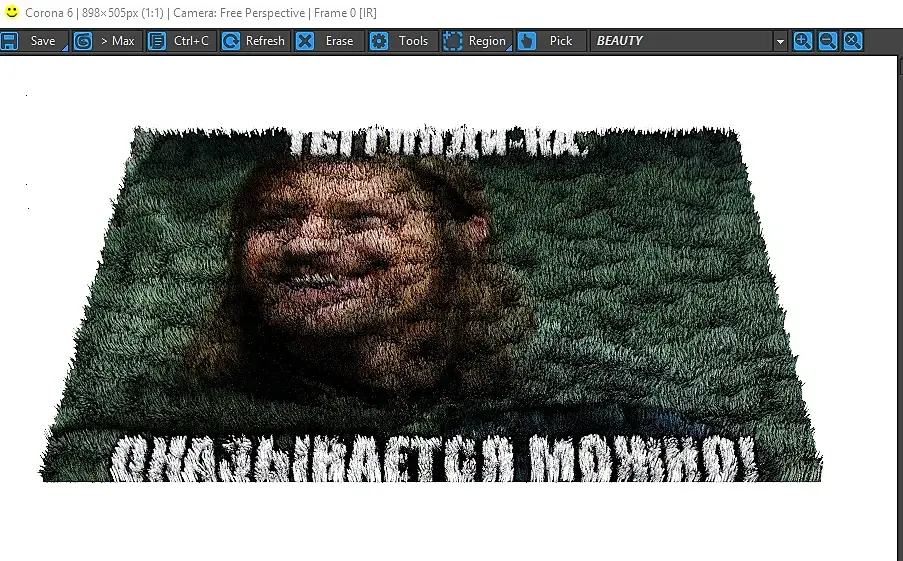

https://3ddd.ru/forum/thread/show/oshibka_corona_render_1_7_2_hair_and_fur  мало ли
и да это работает)) http://prntscr.com/ur4two и да, все та же мат часть smiley-spiteful.gif единственный минус. Текстура пересекает волоски. но если рассматривать как выход из положения. пока не допилят, то вполне может сойти.
