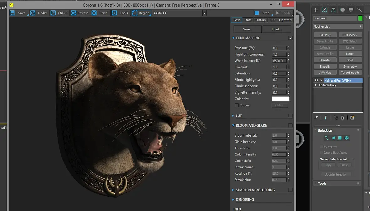

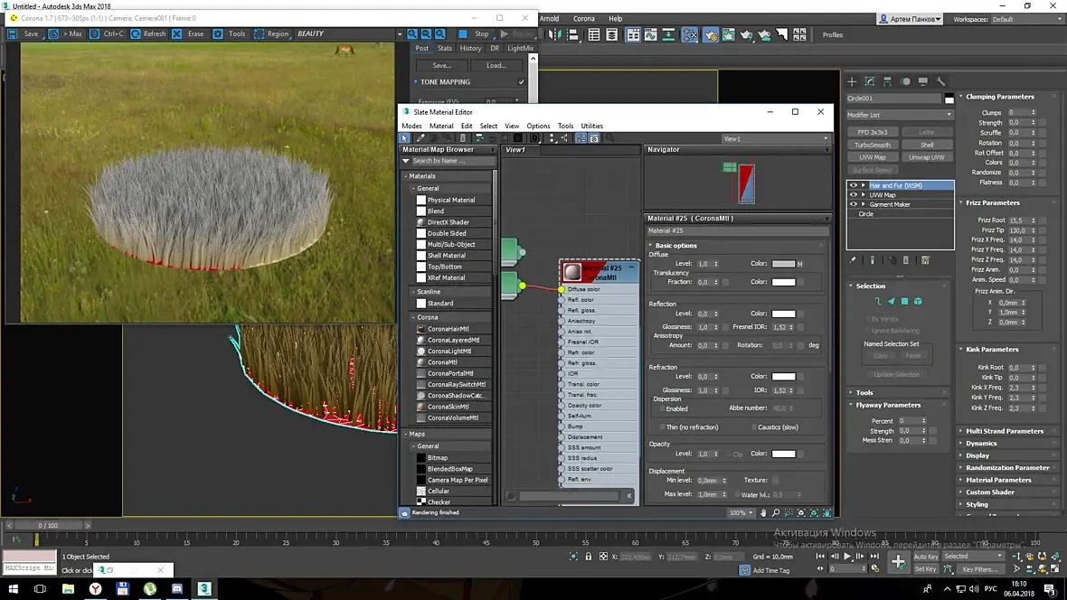

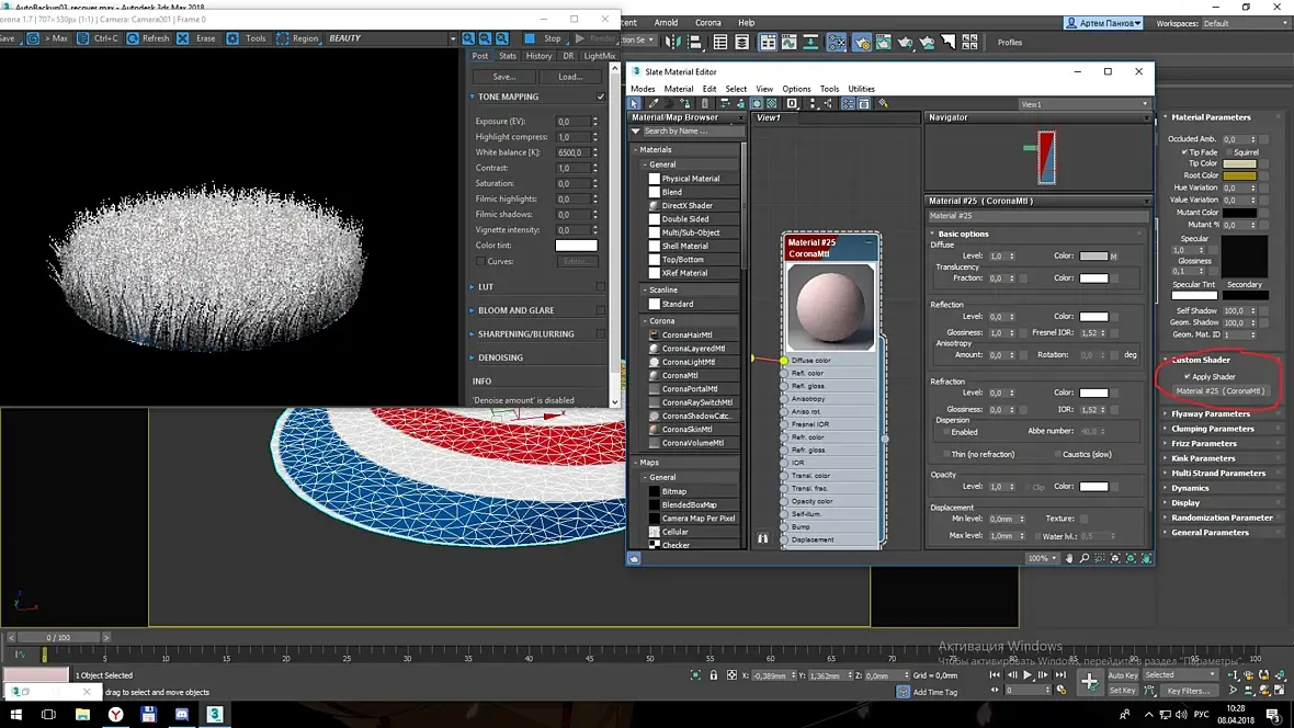

Подскажите почему не рендерится текстура на ворсинках а только на самом объете? Корона рендер, стандартный корон
а мтл.
На сайте c 06.08.2013
Сообщений: 1909
fa4o,
На сайте c 03.04.2018
Все равно что то не то
Сообщений: 4731

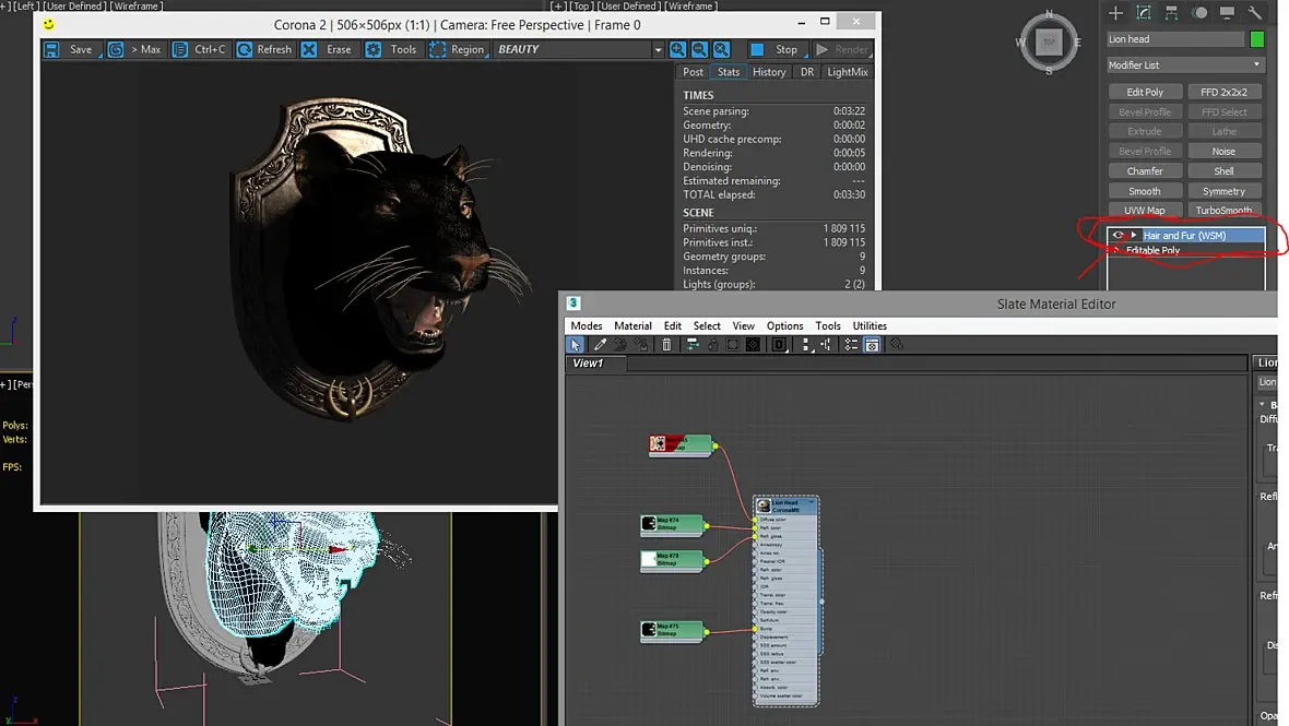

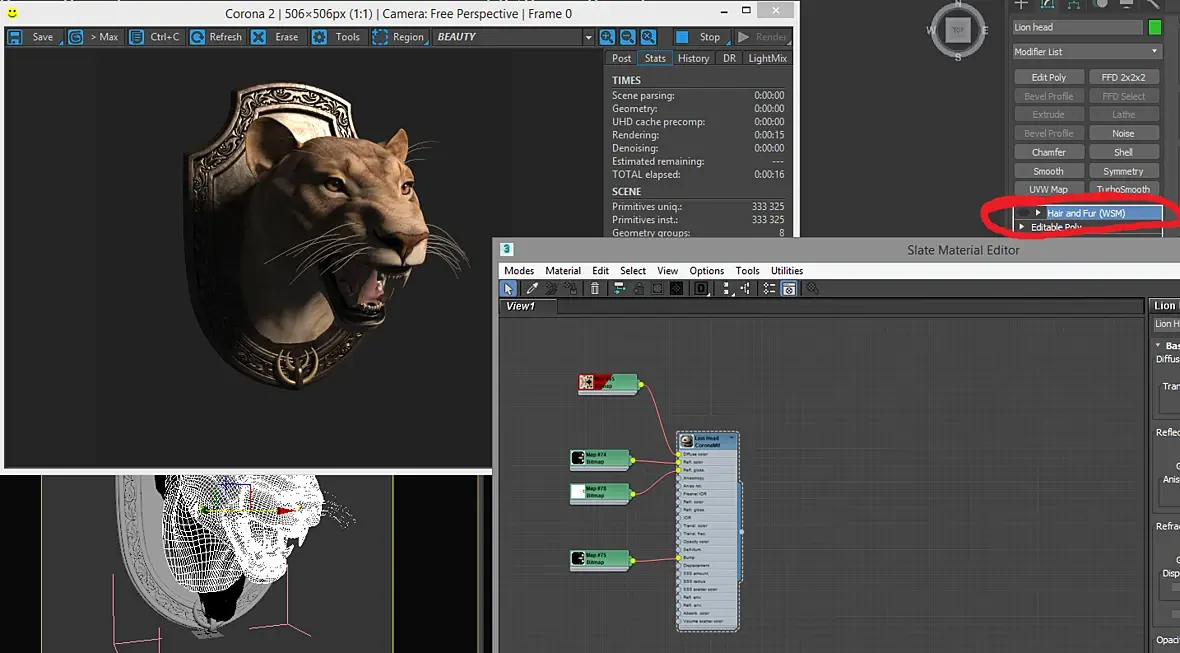

это баг в 1.7 , хэир не может получить uwv из материала, пока решение не использовать шейдер, и текстуру вставлять в tip и root color, либо использовать орнатрикс

shinodem
Наконец кто-то дал ответ, который решил эту проблему! Спасибо большое.
это проблема только в 1.7 ? у меня на 3.0 тоже не получается через шейдер (

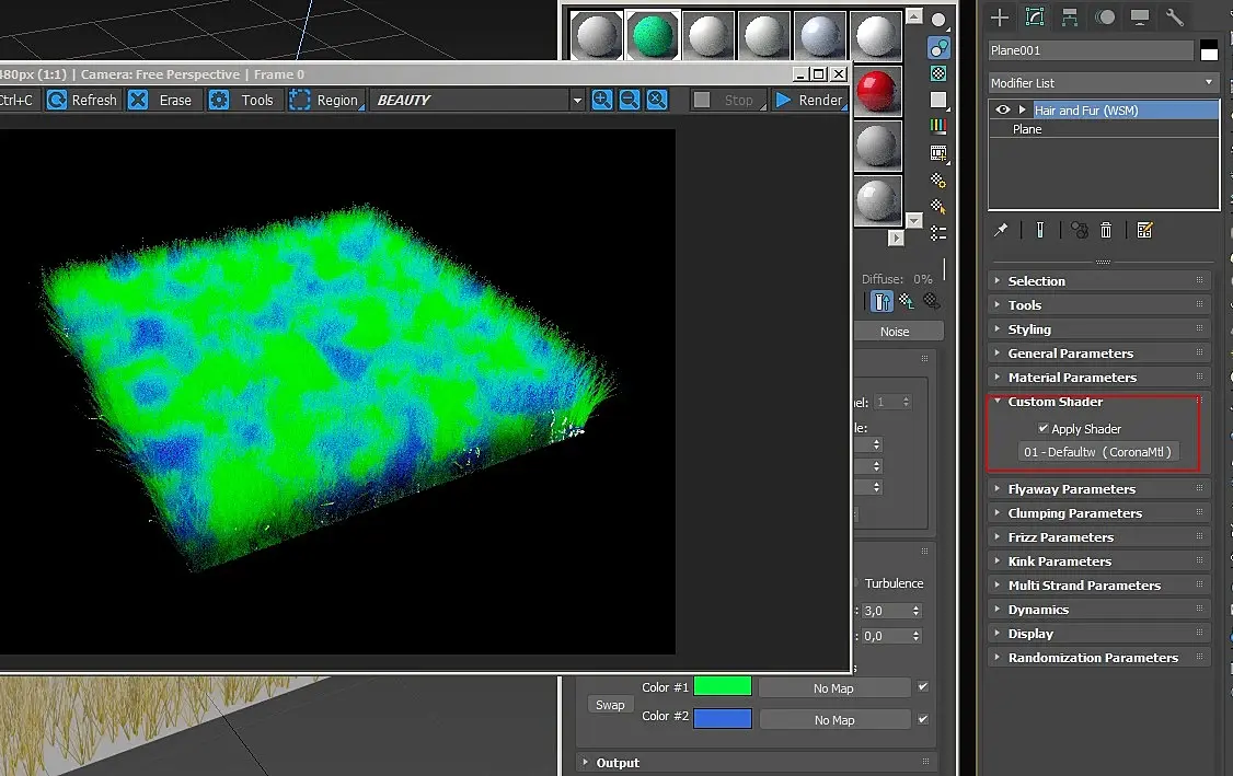

На сайте c 26.01.2011
Цитата irishman:
fa4o,
но вот тут то работает шейдер. от чего зависит? от версии короны?
UPD. аа тут видимо работает потому что эта карта не зависит от развертки
блин, а если текстуру вставлять в tip и root color то цвета получаются какие то блеклые, как будто насыщенность сильно прибрали ( почему так?

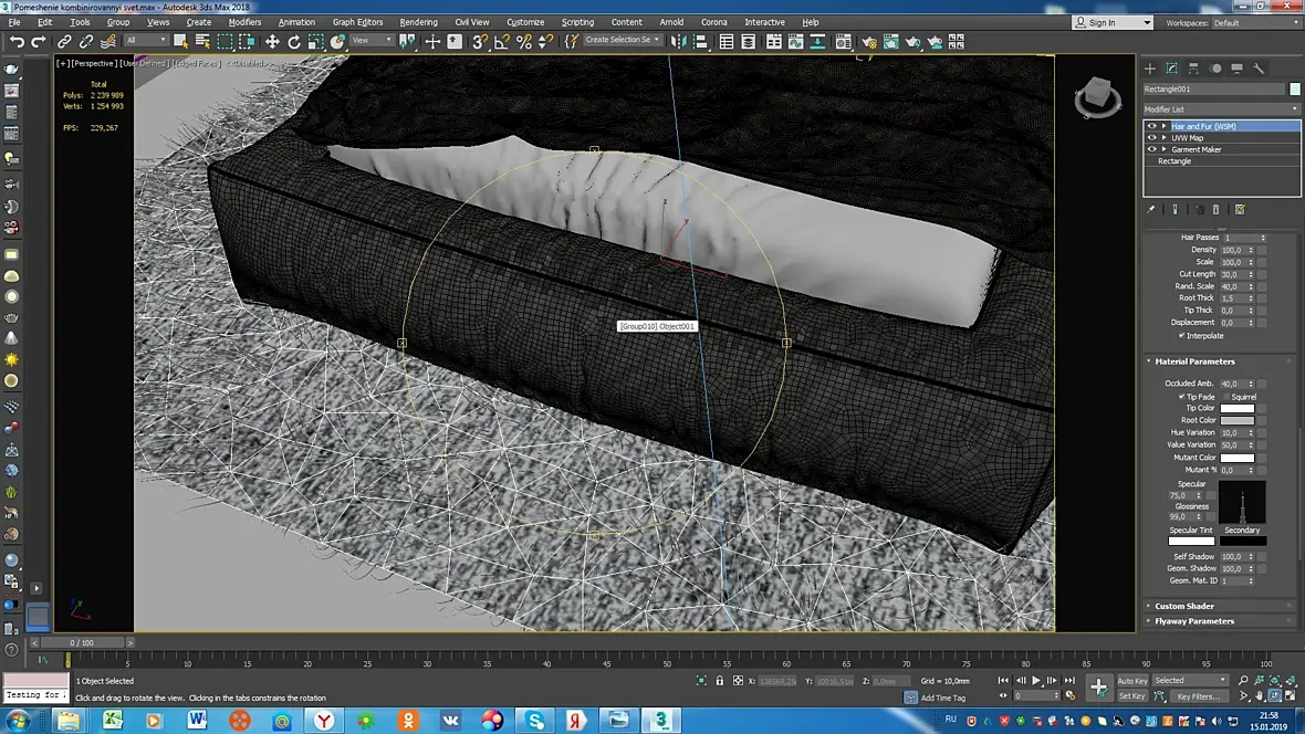

А кто нибудь может помочь то же самое в вирее. Текстура не накладывается на ворс ковра. Помогите пожалуйста если кто сможет))
