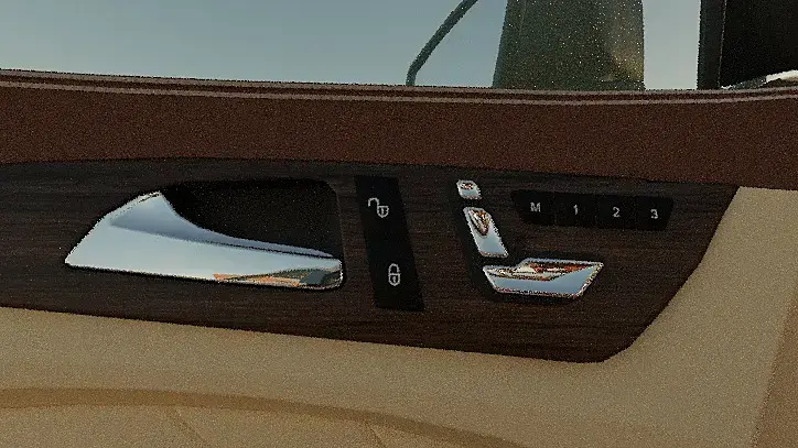

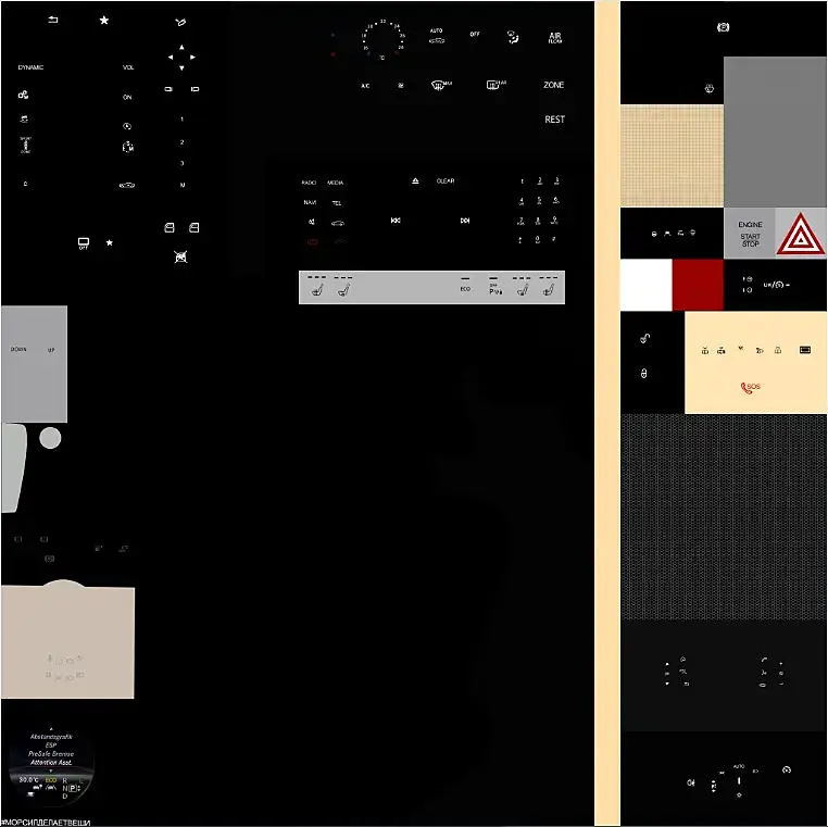

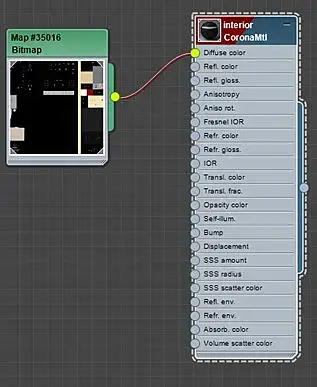

Всем доброе утро. Господа подскажите существует ли урок и вообще возможно ли чтоб карта развертки условно говоря эта салон машины на кнопе есть цифры и сделать так чтобы светилась именно цифра а кнопка была черного цвета пластик т.е. чтобы на развертке заставить все что белым цветом просто светиться. Есть вот такая карта и прикладываю как выглядит материал и как на нем сделать чтобы белый цвет был не цветом а светом?

design-sirius, в фотошопе закрашиваете чёрным всё, кроме того, что должно светиться. А потом используете полученную текстуру как маску, по которой смешиваете исходный материал и самосветящийся Blend'ом.

Спасибо да разобрался уже
