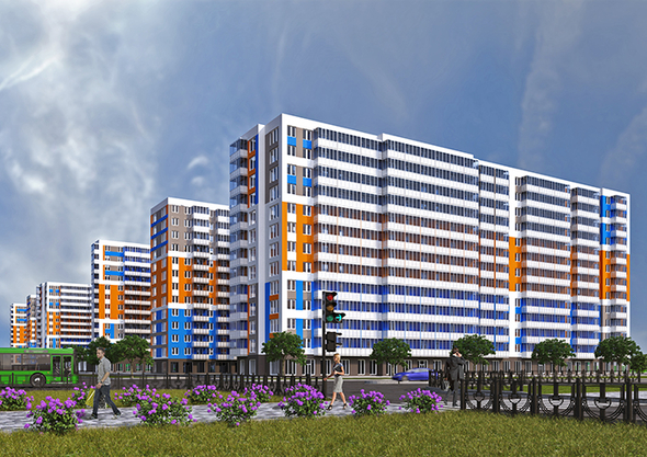

Здравствуйте!Первый раз работаю с экстерьером и в corona render. Получается совсем нереалистично! Что делать?! Очень хочется хороший рендер! В настройки рендера оставила стандартные. Освещение HDRi карта. и хочется услышать недочеты в целом!
Постобработки нет, только людив фш. заранее спасибо!

Поменяйте hdri и добавте солнце, ну и материалы слабы - просто дифьюз.

Спасибо! материалы настраивала под краску, hdri тоже меняла( брала peter guthrie, читала вроде самые хорошие), ставила солнце вместе с corona sky, не намного лучше...smiley-unknw.gif

Такое чувство, что у вас hdri не в режиме spherical
Сообщений: 4351
Да нужно многое менять, хдрка тут не нужна раз солнечно и фон меняете ставьте солнце и корона скай, будет быстрее и болшьше настроек на свет, время дня например.
Всей растительности нужно придать живости, добавить транлюсенции 0.2-0.3 и текстуру в транслусенц колор туже вставить.
травку разнообразить, добавить вариации цвета и формы. Для того чтобы травка не мазалась нужно быстрее считать АА а это надо уменьшить gi vs aa
материал для здания нужно разнообразить он не может быть одним цветом или одной мелкой текстурой, нужно слегка добавить не однородности.
фон поискать по лучше разрешения и подходящий ракурс без растяжек. И чтобы цвет соотвествовал свету
асфальту тоже нужно добавить деталей, трещен, следов от шин, грязи у бордюров
на большом рендере будет видно не достаток деталей что я описал да итак заметно

да еще, раз вид такой дальний, думаю нужно слегка приглушить цвет дальних зданий, это либо добавлять volumetric материал но может долго рендерится https://www.youtube.com/watch?v=QrGhnCEO5Wk
и ли композом из z depthhttps://youtu.be/l8foTMJKU5k
