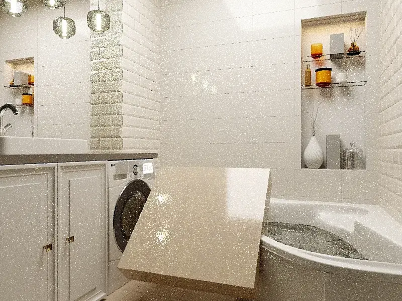

здравствуйте, коллеги!работаю в короне, плитку сделал с помощью floor generator,а потом сверху мульти текстуру наложил  и вот - все блеклое! плитка напольная , в референсе, коричневая, а на рендере светло бежеваяв чем проблема!?думал в текстуре - сделал плейн с ув мэпом и наложил текстуру - таже хрень,светильники убрал точечные и поменял на корона лайт - тоже не помогло(кто сталкивался с таким?! подскажите пожалуйста!

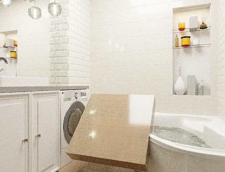

А то что источники света жарят шо атомный взрыв это нормально да?

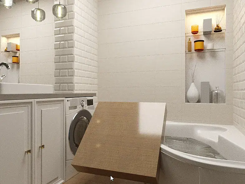

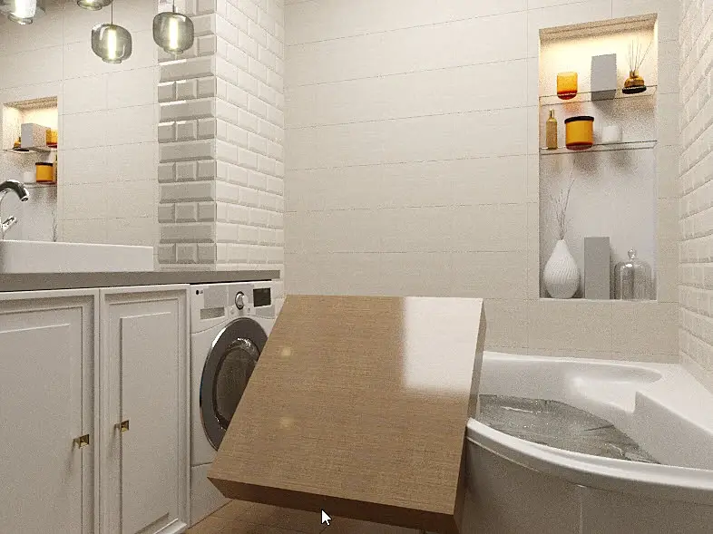

сделал меньше освещенность
как просчитает -выложу
все норм!
убавил освещенность и подвесные светильники глючно свет  давали.
