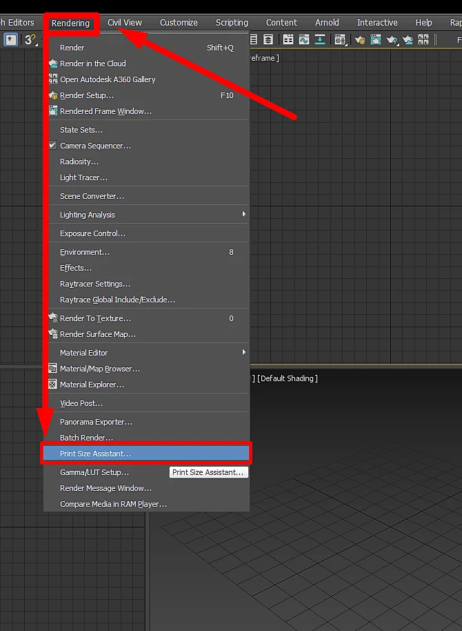

В максе в верхнем меню выбираем rendering>printer size assistent - можно оценить примерный размер. Нормальная печать начинается все-такине со 120dpi
На сайте c 01.04.2008
Сообщений: 866
