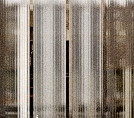

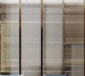

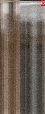

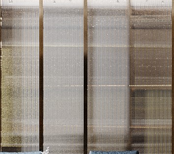

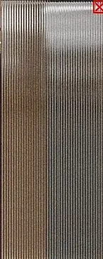

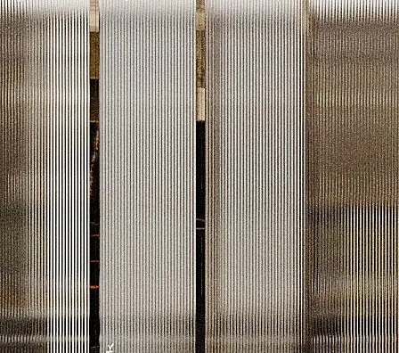

Всем привет!
Подскажите, пожалуйста, как убрать яркие пиксели на стекле. Они точно появились от Corona lights. И не уходят даже на 2-3% Noise. Материал самосвечения есть в сцене, он не влияет, и стоит на минимальных значениях 1-5. Солнце тоже не влияет. Спасибо
Сообщений: 17134
Надо сделать стеклу небольшое Glossiness на отражении - 0,9-0,95
На сайте c 10.06.2020
Сообщений: 7
Yehat Спасибо, большое, попробую
Спасибо, получилось!)
