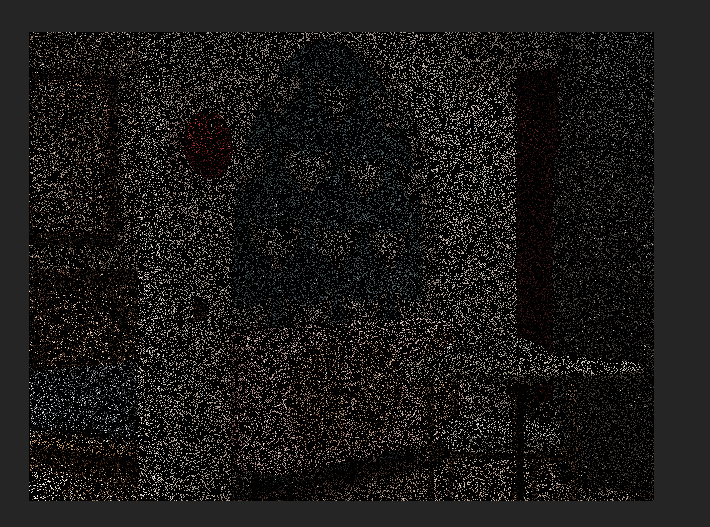

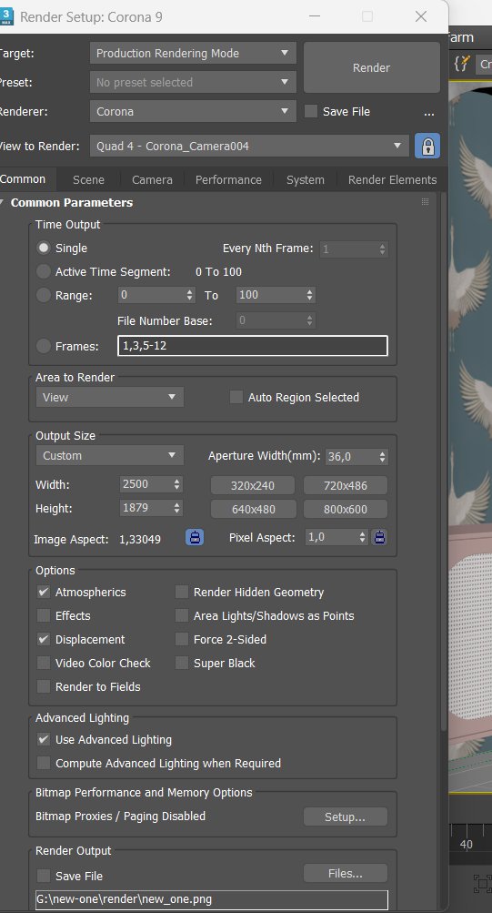

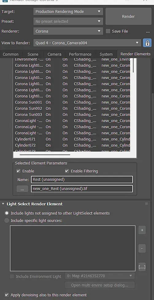

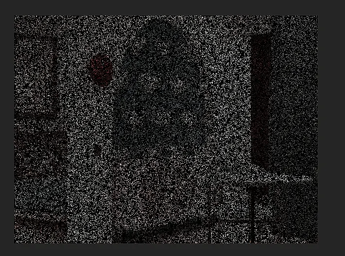

Помогите, пожалуйста!

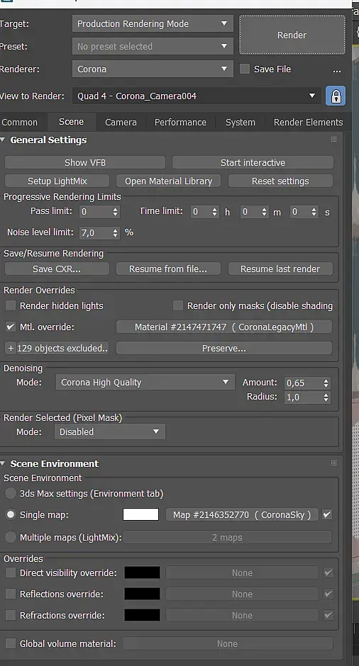

При запуске интерактивного рендера все идет отлично, когда выставляю финальный, идет просчет, картинка чуть подсветилась, и всё, дальше просто крутит смайлик и ничего, пасов 0. Всё рухнуло в один момент :( настройки рендера и ту самую картинку ниже прикрепила. Спасите

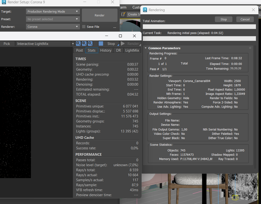

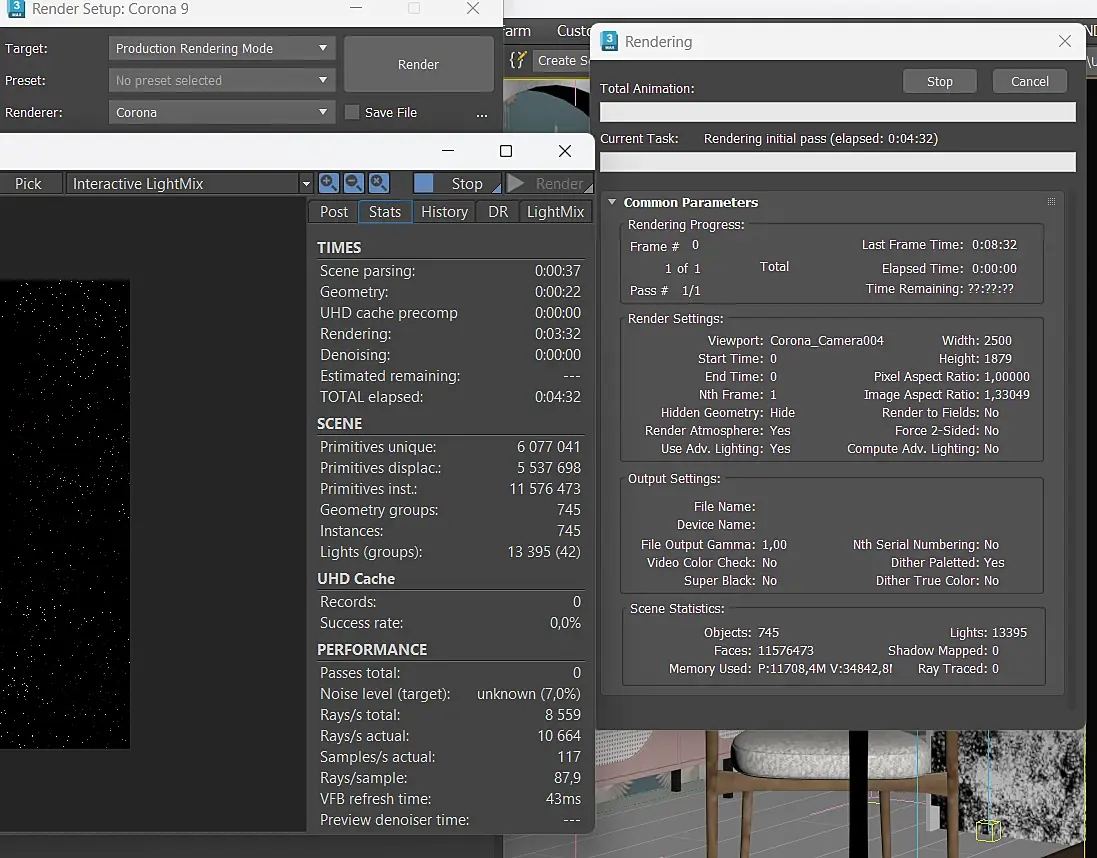

Пассы вообще не идут или идут, но еле-еле, или идут нормально, но картинка не меняется?

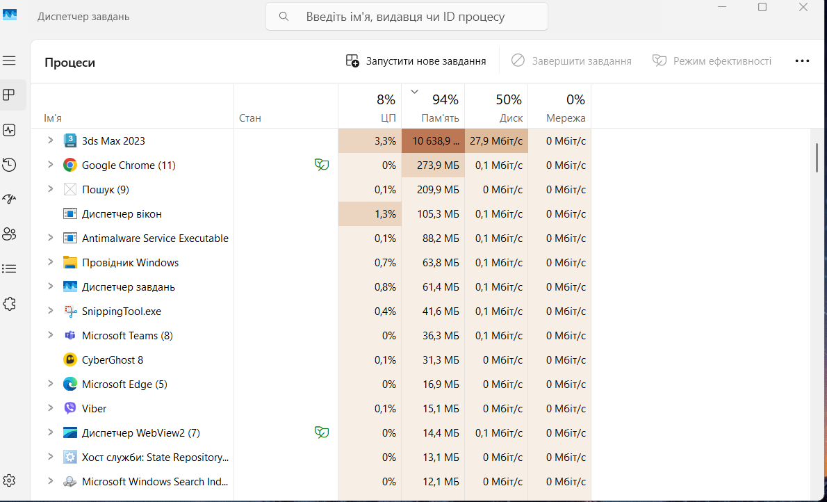

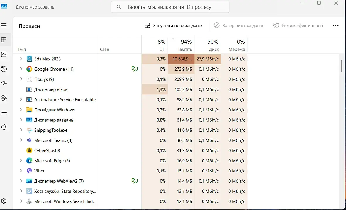

И не помешал бы скрин загрузки ядер ЦП и скрин короновских ошибок (если есть).

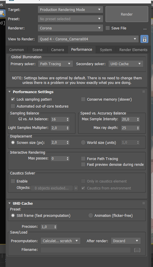

ОЗУ не хватает.

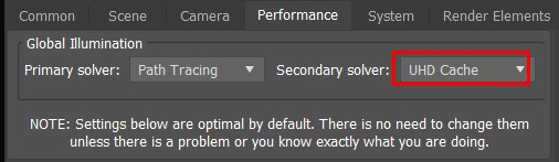

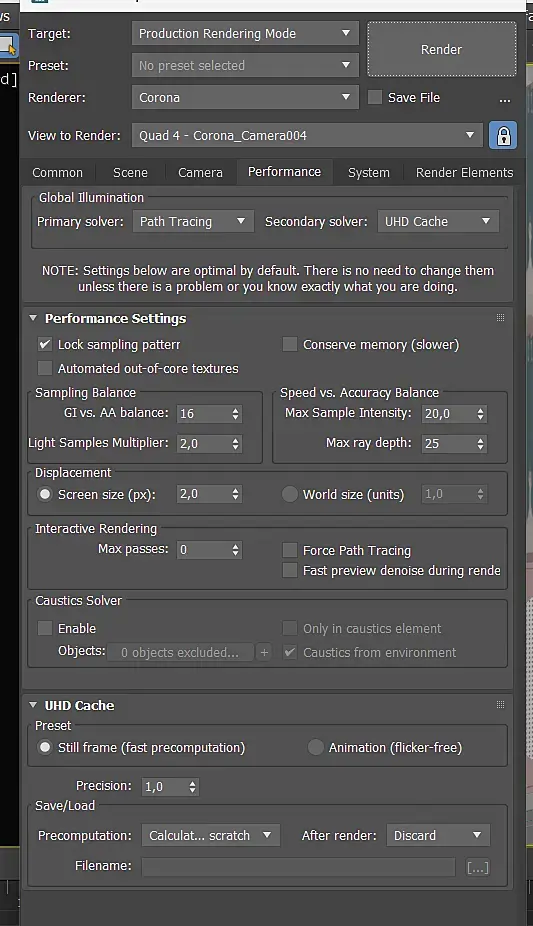

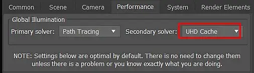

Попробуйте вторичный отскок поменять на пастрасинг иногда это помогает и/или удалить млн пассов с лайтмикса.

Цитата Predator84:
ОЗУ не хватает.

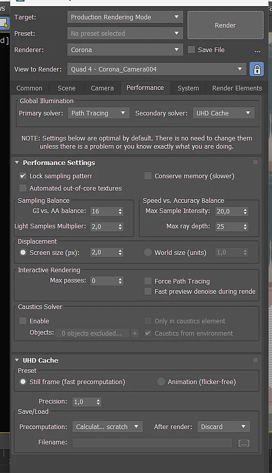

Попробуйте вторичный отскок поменять на пастрасинг иногда это помогает.
Подскажите, пожалуйста, как именно это сделать. Спасибо

Цитата Predator84:
К сожалению, не помогло.
Показывает такие параметры рендера и все также глухо :(
Если правильно поняла про скрин загрузки ядер ЦП то вот, ошибок корона не выдает

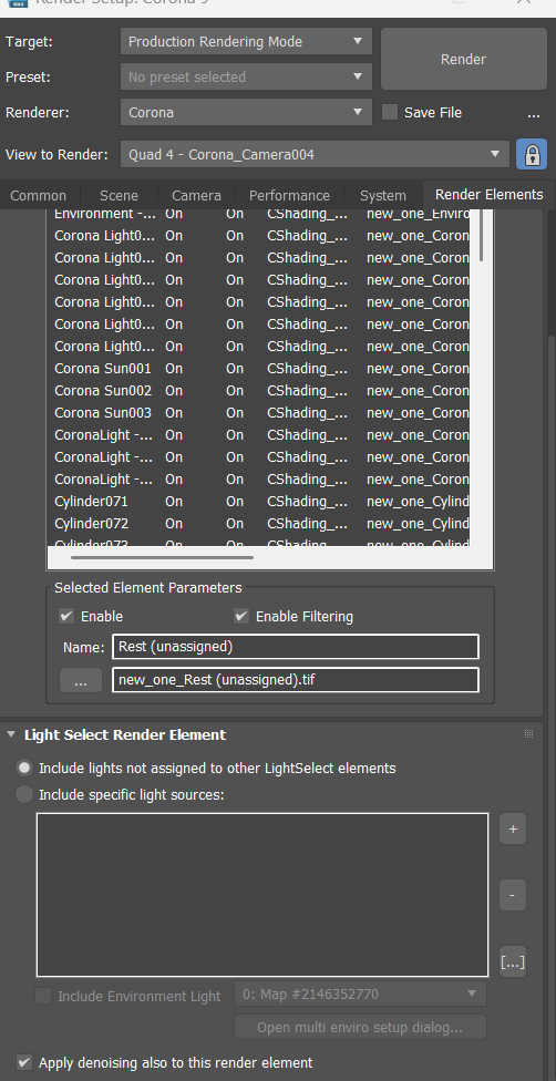

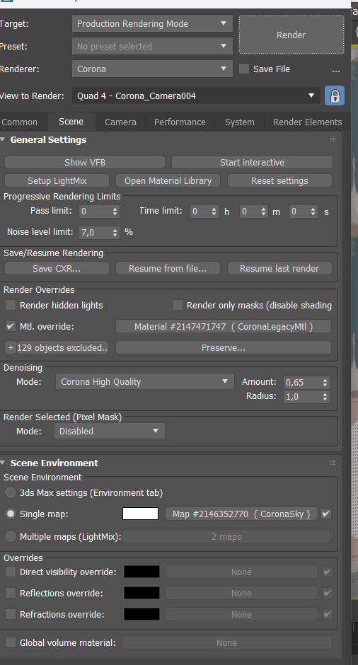

Попробуйте отключить рендер элементы или удалите их. Там у вас их немерено, может они тормозят просчёт.  Проверьте так же закладку Effects
Памяти не хватает на все процессы, она упирается в лимит, вот корона и не начинает рендер. Можно попробовать увеличить виртуальную память (или включить ее, если отключена).
Если не поможет, то упростить сцену, убрав лишнее, или докупить физическую память, а если все места под память заняты, то купить более мощный компьютер.

У вас слишком много рендер элементов, удалите их, попробуйте уменьшить разрешение. Если короне не хватает оперативки то она рендерит очень медленно.
На сайте c 27.03.2020
Сообщений: 17
ДА!!! ДА!! Это оно! Спасибо :)
И спасибо всем, кто помог с этой бедой. Увеличение памяти лишним не было тоже  :) Боже, заработало. ура! :)
Да, это оно!  СПАСИБО!!!!
